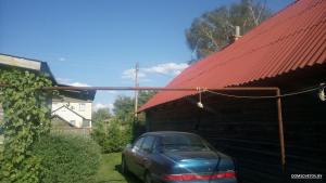

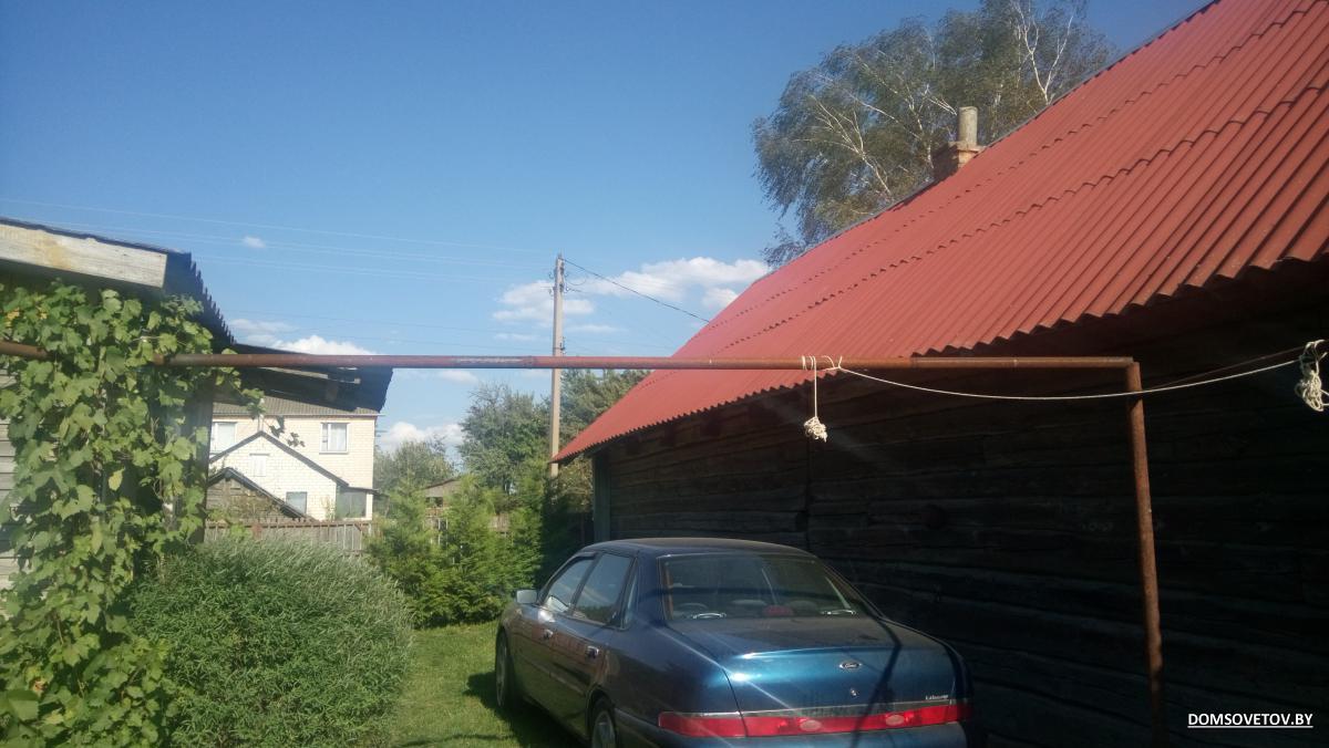

scorpio6000
Регистрация: 27.07.2016
Сообщений: 16
[IMG][/IMG]
Да, сарай, сеновал граничат с соседним участком, причем стеной на меже, свес к соседу. Так вот к чему это я ... вспомнил, НИКТО никогда, ни в одном дворе (в 90% дворов план участка схож) не пытался складывать под свес от своего строения на соседском участке сои "пожитки", для этих целей есть свой свес, который на твоем дворе или свес соседского сарая.
Во первых не удобно оббегать все строения чтоб перехватить охапку дров, во вторых раньше солью можно было получить за такие вылазки (деды разные под старость бывают ).
Как Вы думаете,куда мне ближе сбегать за охапкой дров!? Слева моя веранда,справа соседский дом.Но дело то не в том что там при царе горохе было,нужно разобраться с позиции нынешних НПА.
