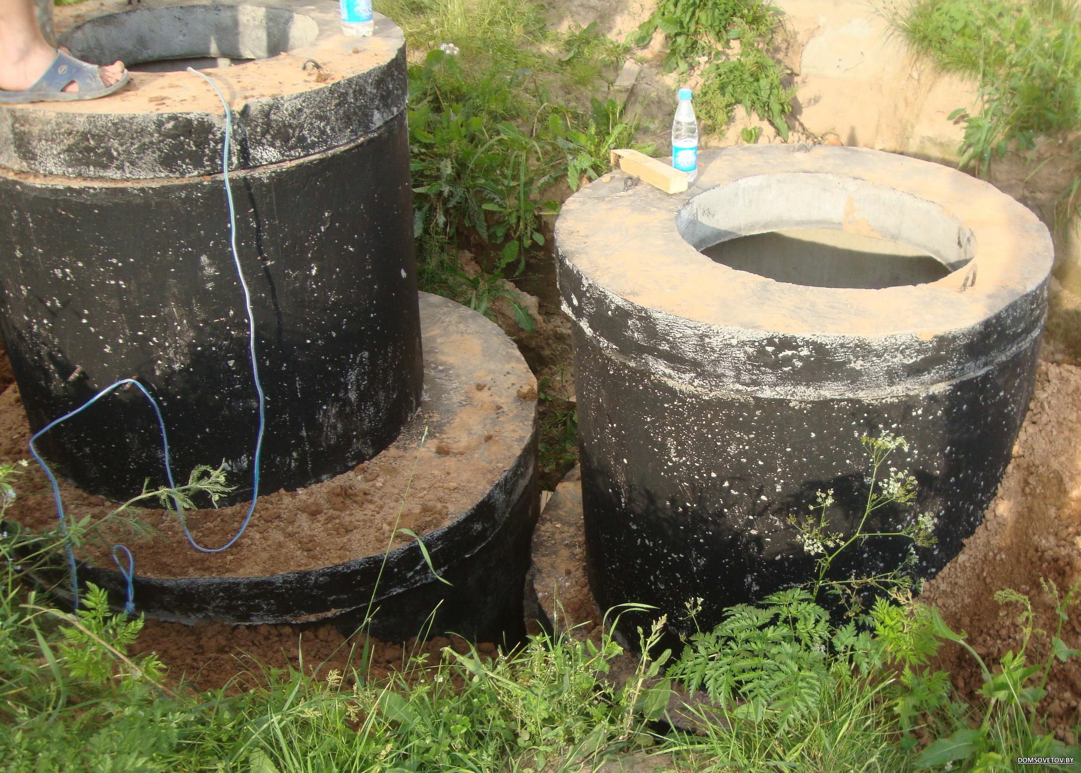

В воскресение студенты подкапывали мои торчащие канализационные колодцы... 2 студента копали целый день, натерли мозоли на руках... а колодцы, не смотря на подкоп, не опускались... один в конце концов опустился чуть ниже, но не на всю глубину подкопа... Кольца двух колодцев были установлены совсем рядом и после опускания в верхнем широком месте соприкоснулись...видно есть небольшой перекос... может быть поэтому они теперь не опускаются....а как бы весят в воздухе... теперь не знаю что дальше делать...Может быть вызвать Тошку что бы ковшом слегка придавила? У кого были похожие ситуации отзозитесь...и вообще что делать?

Специалист говорил товарищу что монтаж лучше по возможности надо делать за один день, т.к. на другой кольца сжимаются грунтами и потом уже что-либо сделать трудно и довольно опасно. У моего родственника была похожая ситуация, когда он копал себе колодец. Он рассказывал что заливал воду в колодец и ему это помогло. Не знаю поможет ли это вам. А канализация у вас глубоко? Может стоит экскаватор вызвать?

попробовать слегка подкопать в дальнем от места соприкосновения краю опустившийся колодец + не исключено, что придется немного снаружи обкапывать.
Это наверное если копать и устанавливать в ручную... У меня ситуация еще плачевнее - мне копал экскаватор еще осенью кольца были установлены но торчали на см 40... За зиму земля частично обвалилась в яму и наверное грунт сжал кольца... И только сейчас стали подкапывать т.е. доставать землю из колодцев...На одно кольцо после того как подкопали все стали и пытались прыгать, даже сосед пришел и оно через минут 15 опустилось.... А второе как не прыгали застряло намертво... может потому что к тому времени сосед ушел и нашего веса не хватило...Канализация глубиной 2 кольца больших и одно маленькое сверху и 2 крышечки... Воду из шланга тоже лить пытались но не много т.к. уже было пора ехать домой...
У меня тоже такая мысль была... Тем более в этом дальнем краю больше всего земли и насыпали когда подкоп делали, так как отверстие в крышке не строго по середине и стоять и туда сыпать удобней всего было...

Я же говорил подкапывать равномерно... эх.. Да ещё видно мало за кольцо капали. Остаётся капать дальше, хотя с тошкой тоже вариант, но есть опасность, что крышку раздавит
Сама в один колодец влазила и проверяла копали далеко за кольцо а там где два кольца рядом лопата из одного колодца в другой залазила...вообще земли не осталось.... Колодцы реально висят в воздухе...Наверное глина прилипла и держит... Такие трудолюбивые и добросовестные студенты были... Руки лейкопластырем периодически заклеивали и продолжали упорно копать... Если дальше копать то кольца если осядут будут уже ниже уровня земли....Если только землю вокруг колец убирать может поможет...

тайландцы вон сваи загоняют. думается мне что так и колечки можно вдавить в землю, главное музыку правильную подобрать
