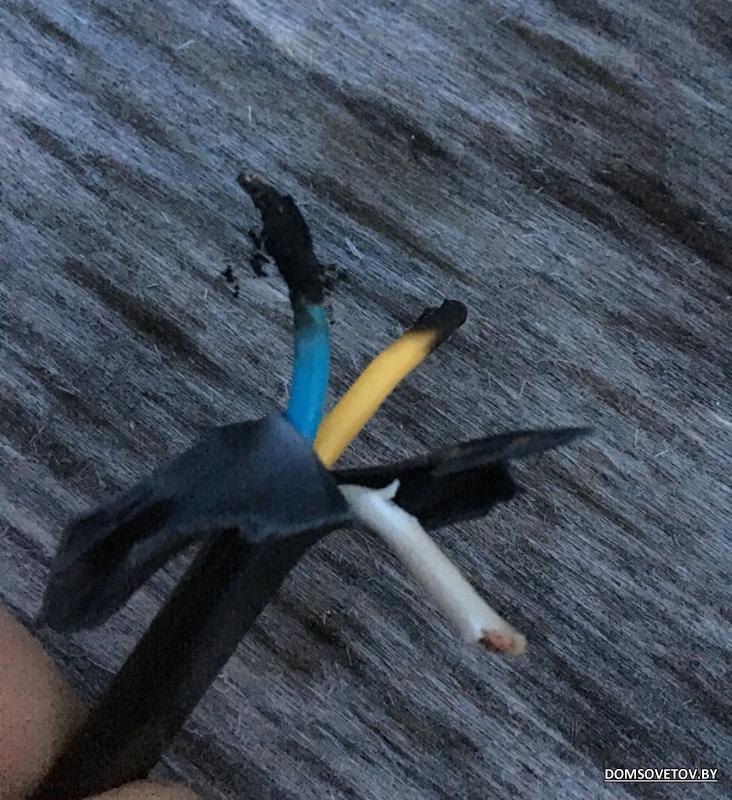

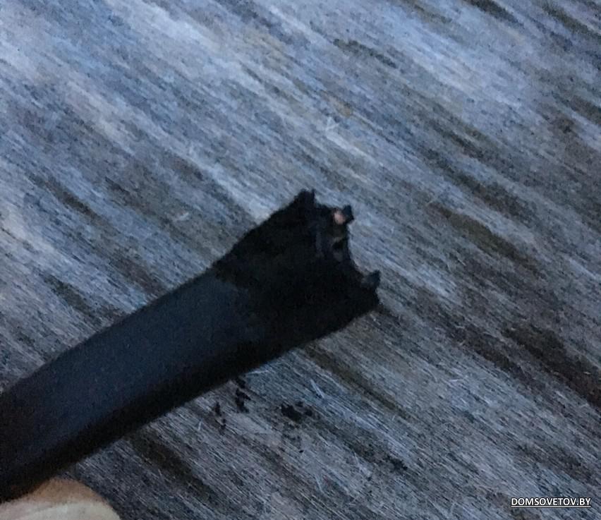

Проверил кабель на предмет горючести, марка не нг, но не горит без огня, тухнет.

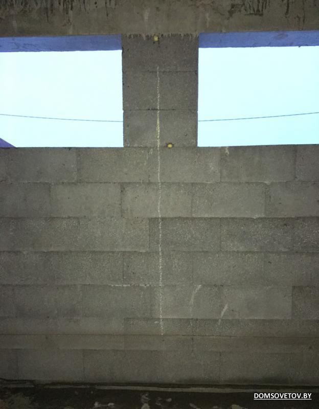

Еще хотел спросить совет, на фото кабель к настенному светильнику идет по центру. Сам светильник я тоже планирую вешать по центру. Может кабель должен идти в стороне, чтоб я имел больше пространства для маневра при креплении светильника? Что скажете? Я пока не знаю на какой точно высоте они будут повешены, и не знаю какие именно они будут.

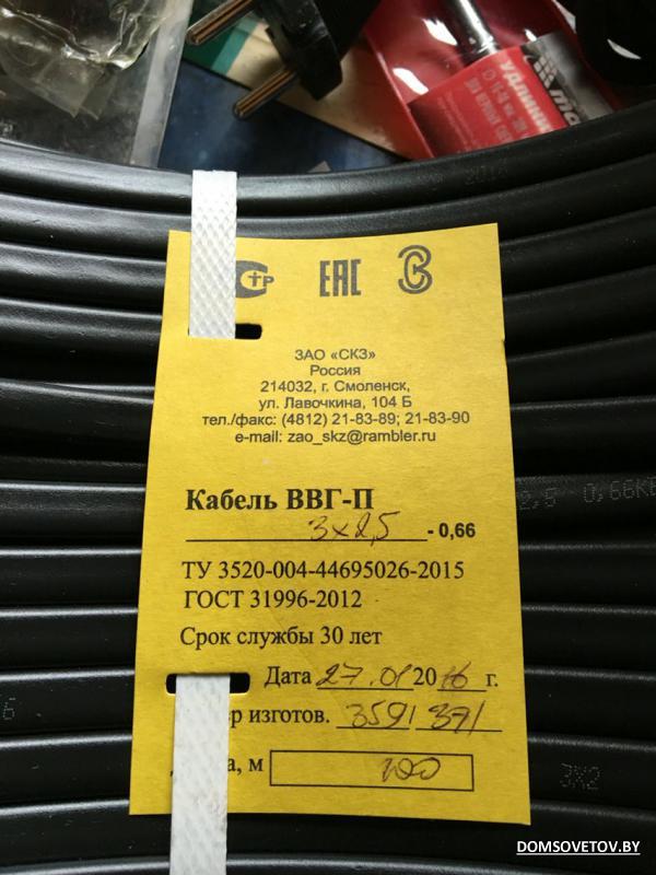

Кабель ваш - абы что, если откровенно, худший из возможных вариантов. Подрозетники любые можно, я российские использую Пластэлектро, Хегель только не берите - они что-то плоховатые последнее время. На светильник ведите по центру кабель - крепление по бокам от него всегда удобно получается

А кабель худший по след. параметрам - диаметр жилы наименьший среди представленных у нас, соответственно и сечение, толщина изоляции также минимальна. Я Смоленск вообще давно не использую и другим не советую - у них нет ГОСТовского кабеля в производстве, бухта 200 м 3 на 1,5 щучинского по объему больше смоленского 3 на 2,5

вопрос-почему смоленская медь фуфло.(у меня щучин.) я просто спрашиваю.
