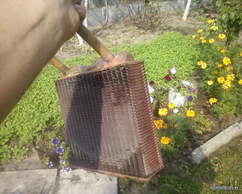

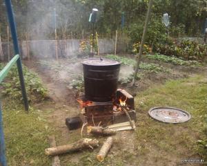

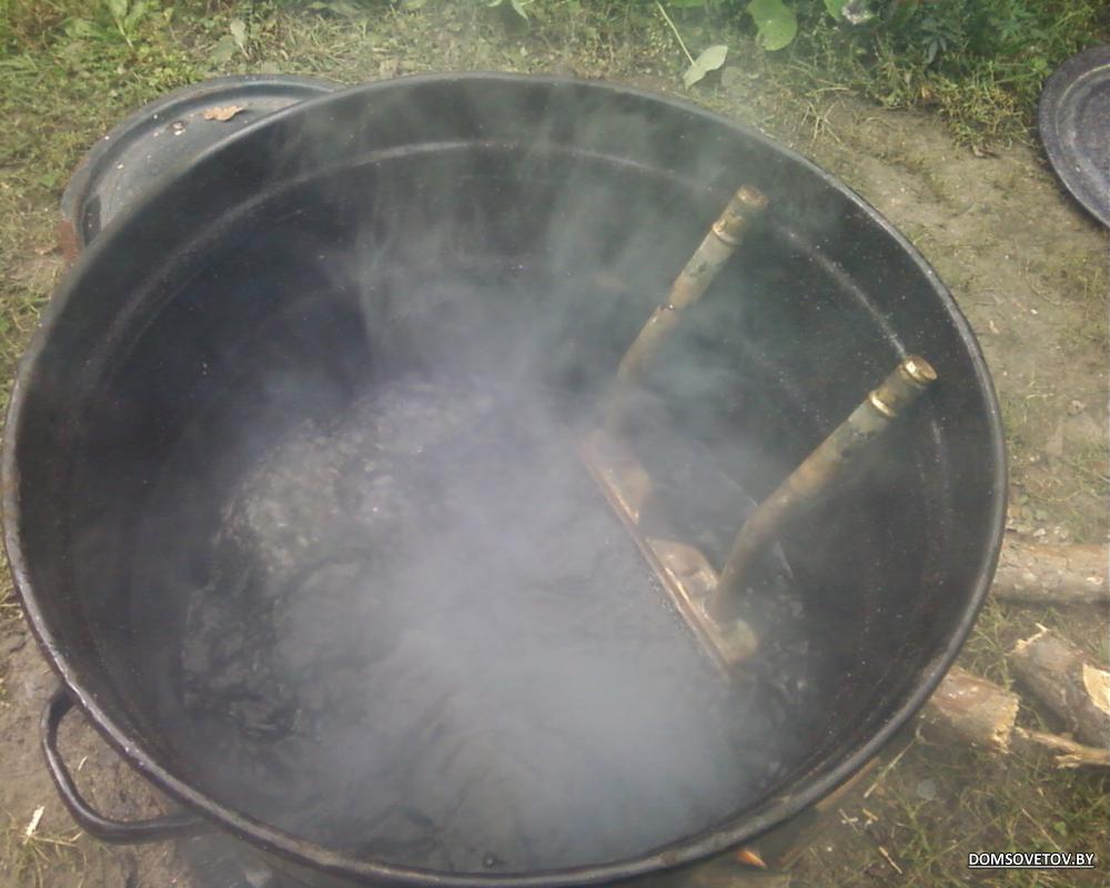

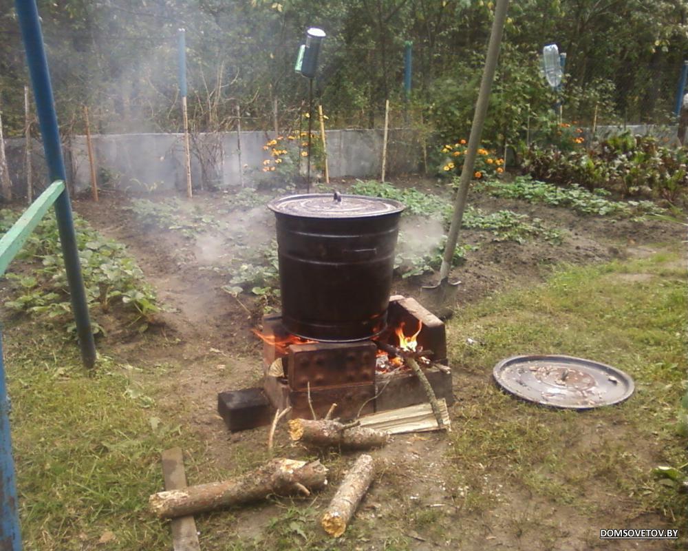

@Dobrinia, я залил теплообменник отопителя раствором и на неделю! забыл про него. Затем трижды варил в водяной бане. Вытряс всё. Снаружи стал красивый медный оттенок. Изначально даже не продувался, так забило накипью. Позже фото выложу как кипятил.
Хотел механизировать процесс промывки, нашёл насос от стиралки автомата чтобы при варке насос промывал радиатор постоянно вынося мусор. Периодически меняя вход с выходом, а на сам теплообменник закрепить какой-нить вибратор для полноты ощущений . Но у меня получилось и без механизации. После промывки заливал воду на половину объёма, энергично тряс и сливал в белую ёмкость. На белом дне хорошо видно как вымывается мусор. Ну и на слух при тряске слышно как шебуршит окалина. Затем подключал поливочный насос и под давлением промывал в одну и в другую сторону. Пока внутри не перестало шуршать. Сейчас в авто тепло.
