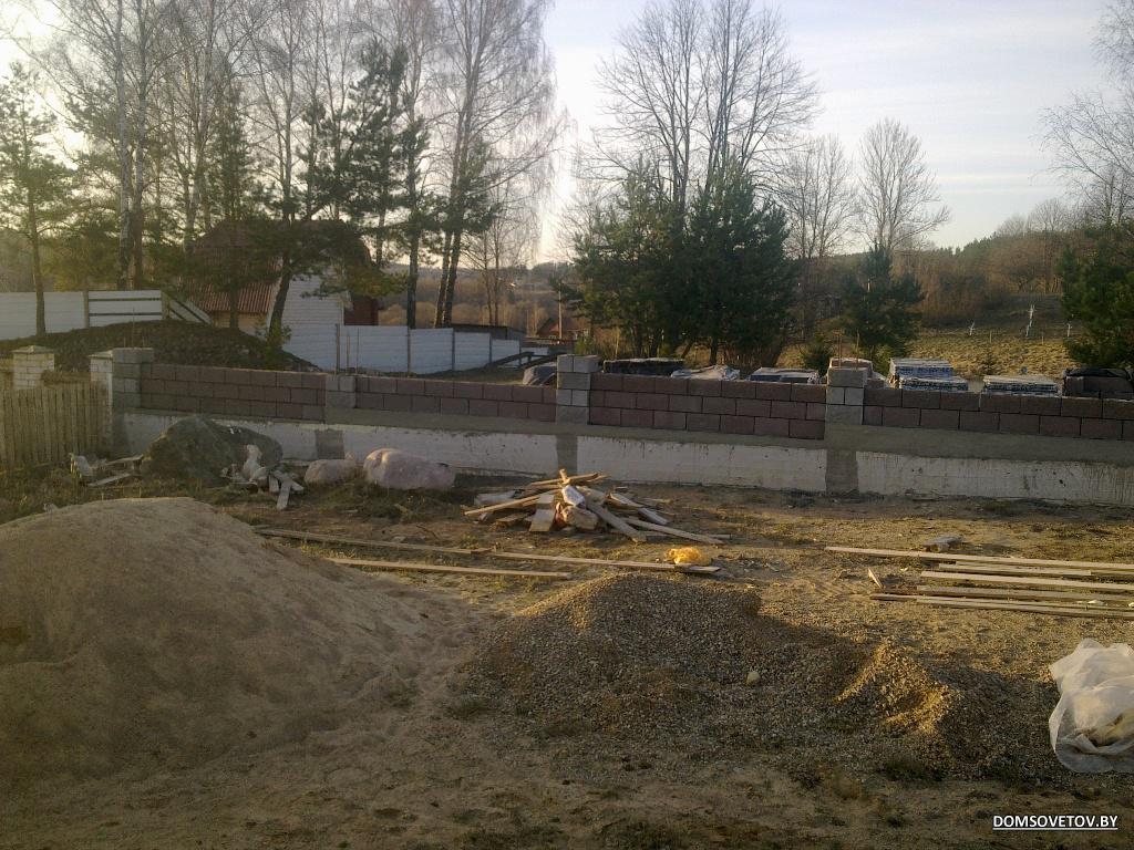

а почему верх заливки в горизонт не выведен?
Потому, что делал я сам ) в прошлом году и думал, что можно каждый пролет по уровню делать, при этом общего уровня шва, что бы не было, т.е. как я думал, будут мини-ступеньки на каждом пролете. Строители уперлись, что мол не соответствует их религии и взглядам на мир, и что чуть ли отказываются делать, если не гнать все швы в один уровень

Scorpy, участок с уклоном, хоть я его и ровнял. Перепад на этих 17 метрах около 45 см. Можно, конечно и в уровень было сделать, но тогда слишком малая высота ростверка получалась к центру.

@srv, строители предложили проверенный вариант. все норм

просто часто вижу заборчики ступеньками, хотя гдето подрезать, там подсыпать и будет все вровень. я себе угол подсыпал полметра, внутренний перфекционист доволен.

подземную часть ростверка увеличить в центре, точнее дно траншеи по уровню ушло бы вглубь.

Scorpy, может, если очень захотеть, то на этих 17 метрах и можно, но потом идет калитка, одиночный столб, ворота, опять забор из бессера, и сейчас сделано все 3-и столба для ворот и калитки в уровень. А если делать вообще всё в уровень, то с левой стороны пришлось бы солидно врываться, в общем невозможно, ну или подсыпать, срезать, я и так горку получил рядом с участком, из за того, что срезал. У меня таких сильных отторжений со ступеньками не было, по моему нормальный вариант. Думаю, что сделал максимум, по выравниванию... Сейчас фото для наглядности поищу...

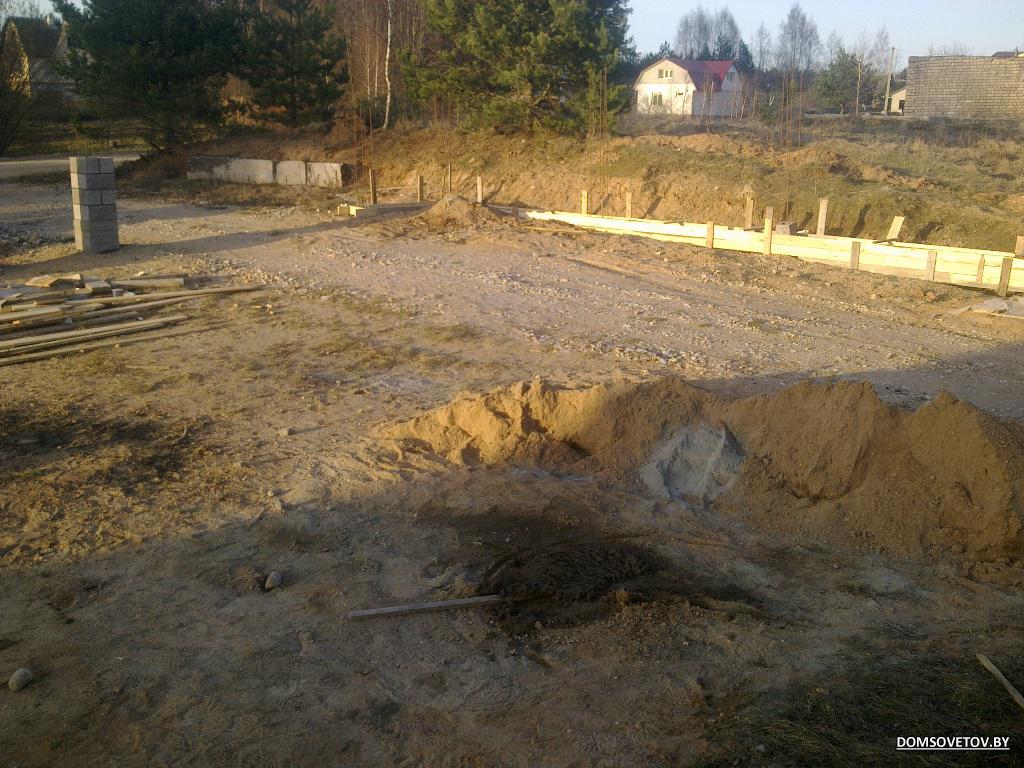

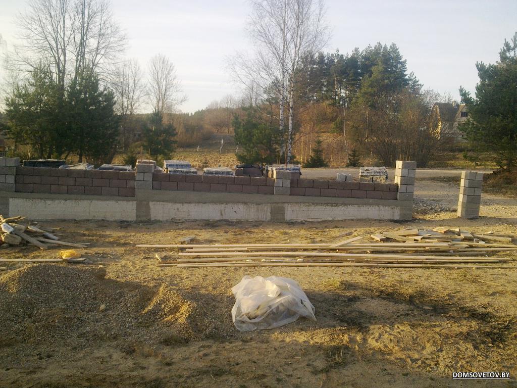

Вот, видно с права уровень, где елки растут, я срезал где то 1,3 метра, куда больше, и так горка возле участка, а за ней дорога, которую трогать нельзя. Там где стоит опалубка будет в уровень со столбом и ростверком с лева. И швы с блоками будут в один уровень как до калитки, ворот, так и на заборе с права.
