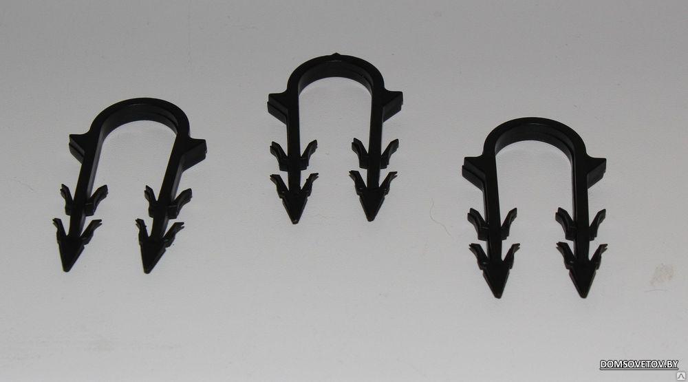

@dimex, на этом фото еще сетка не уложена.
естественно она была уложена сверху. снизу сетка не работает, ее кладут снизу бестолковые товарищи для крепления трубы к сетке.
скобы бывают двух типов. короткие с 2 усиками на каждом якоре, и длинные, по 4 усика. Я брал только длинные, короткие ощутимо хуже держат.
Какая их реальная длинна? Кто производитель?

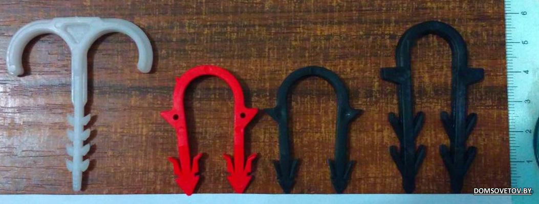

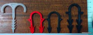

У меня были такие
1. белые не известно откуда взялись ) скорее всего от электриков - но трубу тоже держали
2. красные Protex украинские
3. маленькие черные Кан
4. Длинные черные ноннейм на местном рынке в пакете без маркировки - держали лучше всех

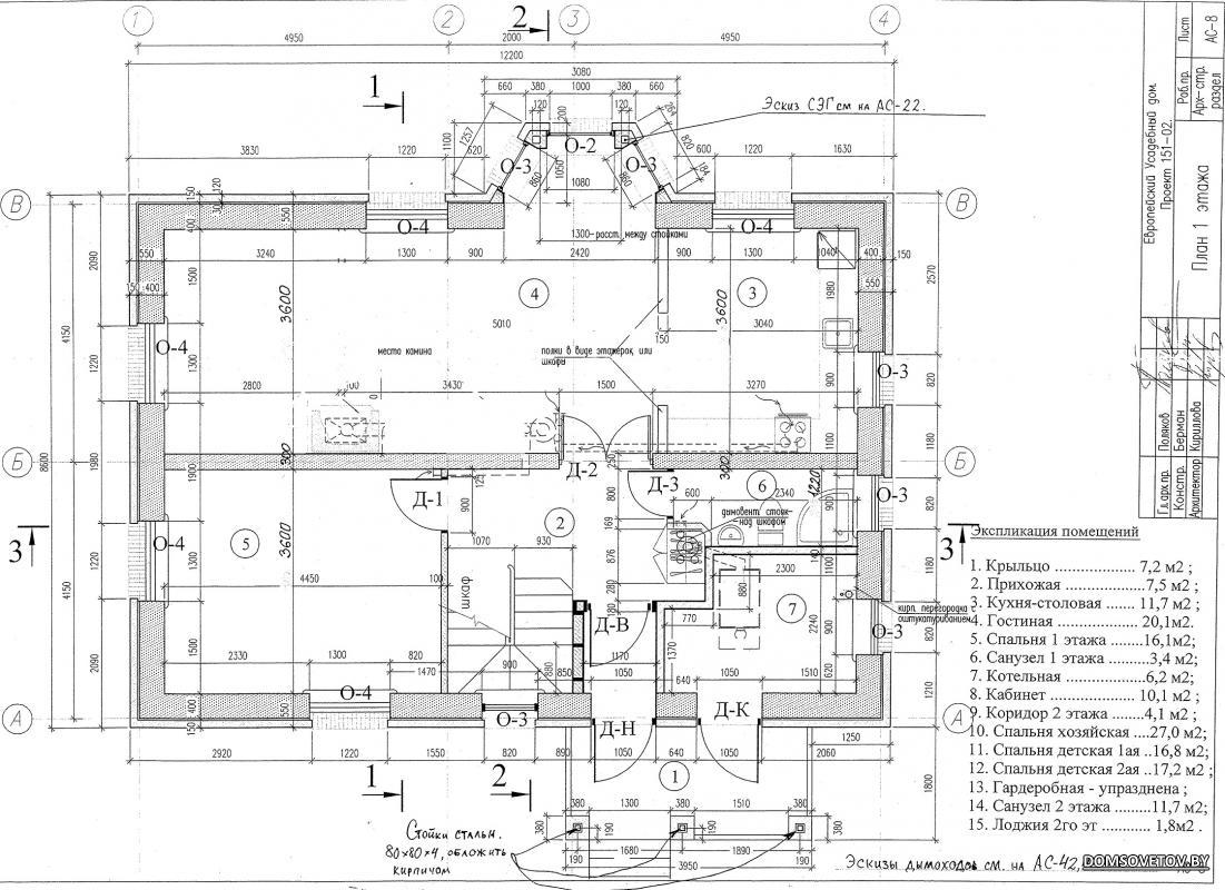

Всем привет! Осилил всю ветку...
Есть вопрос по поводу количества контуров и диаметра трубы. Прграмма расчета Kan насчитала их цельных 8 штук на первом этаже и трубу 18*2...Разбив гостиную 31 м2 на 3 контура. Я все же склоняюсь к разбивке гостиной на 2 контура и трубе 16*2. Прав я или довериться тов. Kan-у?
Можно ли будет объединить контур прихожей и санузла? Меня смущает все же разная температура в этих помещениях. Топочную не планирую отапливать полом - там один радиатор.
На втором этаже планирую отапливать санузел 12 м2 также отдельным контуром. Ткните, куда почитать по поводу чего и где надо доставить нужного, а то вроде было в топике, а теперь найти не могу...Клапан для развоздушивания помню, больше ничего не помню.
На плане гостиная - помещение 4 площадь 31 м2.
Спасибо.
18 диаметр можно без особых заморочек заменить на 16, но только в случае 3-х контуров для гостиной. Поскольку Вы - не специалист, то в крайности ударяться не стоит, постарайтесь, чтобы длины контуров были примерно одной длины - сэкономите кучу времени на последующей балансировке. Коридор с санузлом в один контур - решение не айс, но и не такое уж критичное. Рассмотрите вариант двух санузлов на одном контуре - это гораздо логичнее.

У меня были такие
Я вот такие как у вас справа и ищу.

Сообщение от mastersven Посмотреть сообщение
Спасибо за ответ. А на втором этаже какую схему подключения теплого пола сделать надо? Куда клапан рвзвоздушивания надо вклинить? Может, еще что-нибудь надо для контура на втором этаже?
http://energobelarus.by/market/krepe...ola_3sm_i_5sm/
Старый 28.12.2016, 09:36   #2928 или 279604
Сообщений: 12,660
@dimex, 3 см и 5 см бывают. Мне так кажется, что этого добра полно в любом специализированном магазине или на том же рынке. Кстати производство Беларусь

@Alexus, что-то подозрительно малые теплопотери для такой площади, количества окон и такого пола. Мне кажется должно быть при 22 градусах около 2500 вт. Если хотите, я могу вам посчитать теплопотери. Скиньте в личку данные - пироги стен, размеры окон, потолок - что там сверху, второй этаж или чердак. Так же город, где строите. Данные только по внешним стенам вашей гостиной/кухни, внутренние не надо.

@dimex, я покупал в польше у кан представителя на рынке, справа от входа большой павилион.
