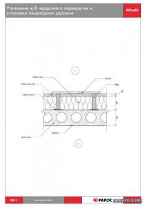

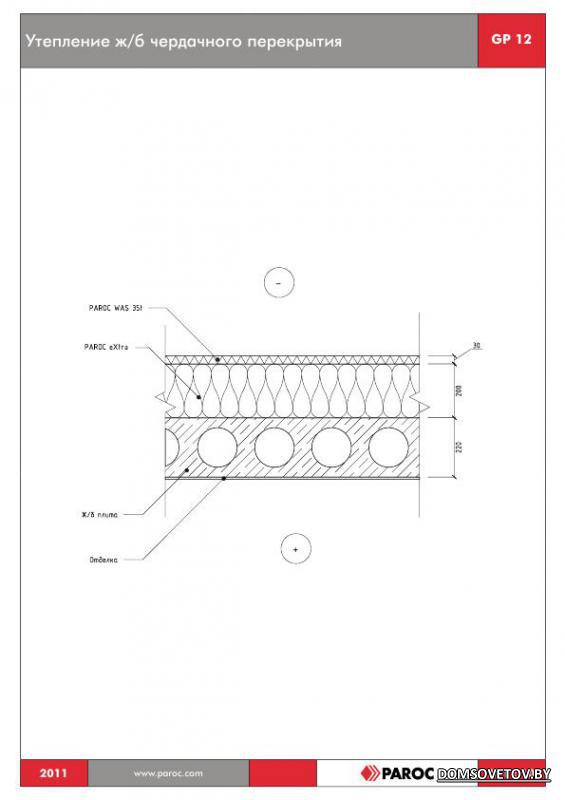

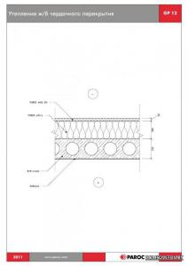

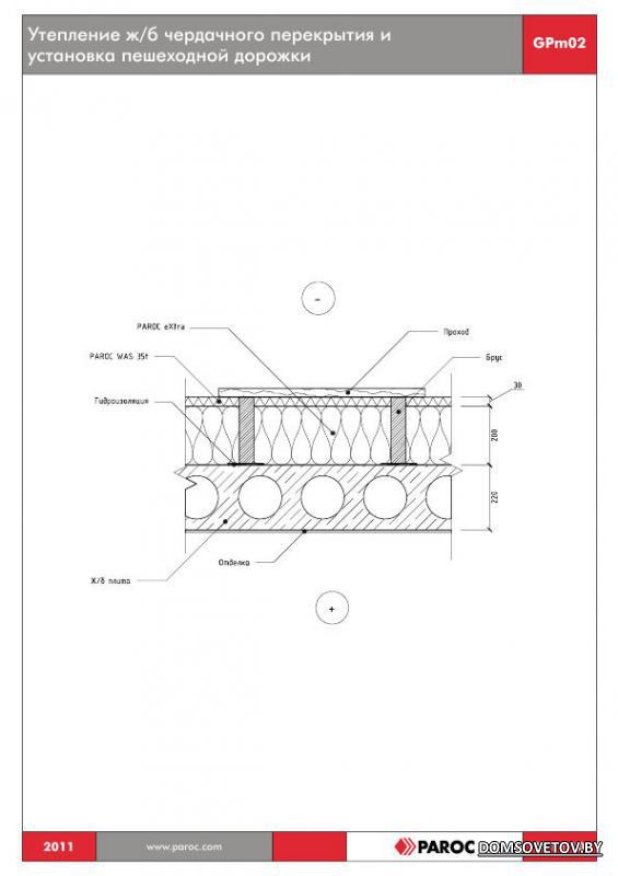

Старый 25.10.2016, 21:04   #2949 или 274447
Сообщений: 7,160
вопрос - пароизоляцию надо ложить? прямо на плиты перекрытия, под вату?
Старый 26.10.2016, 09:50   #2950 или 274475
Сообщений: 3,610
Delete
