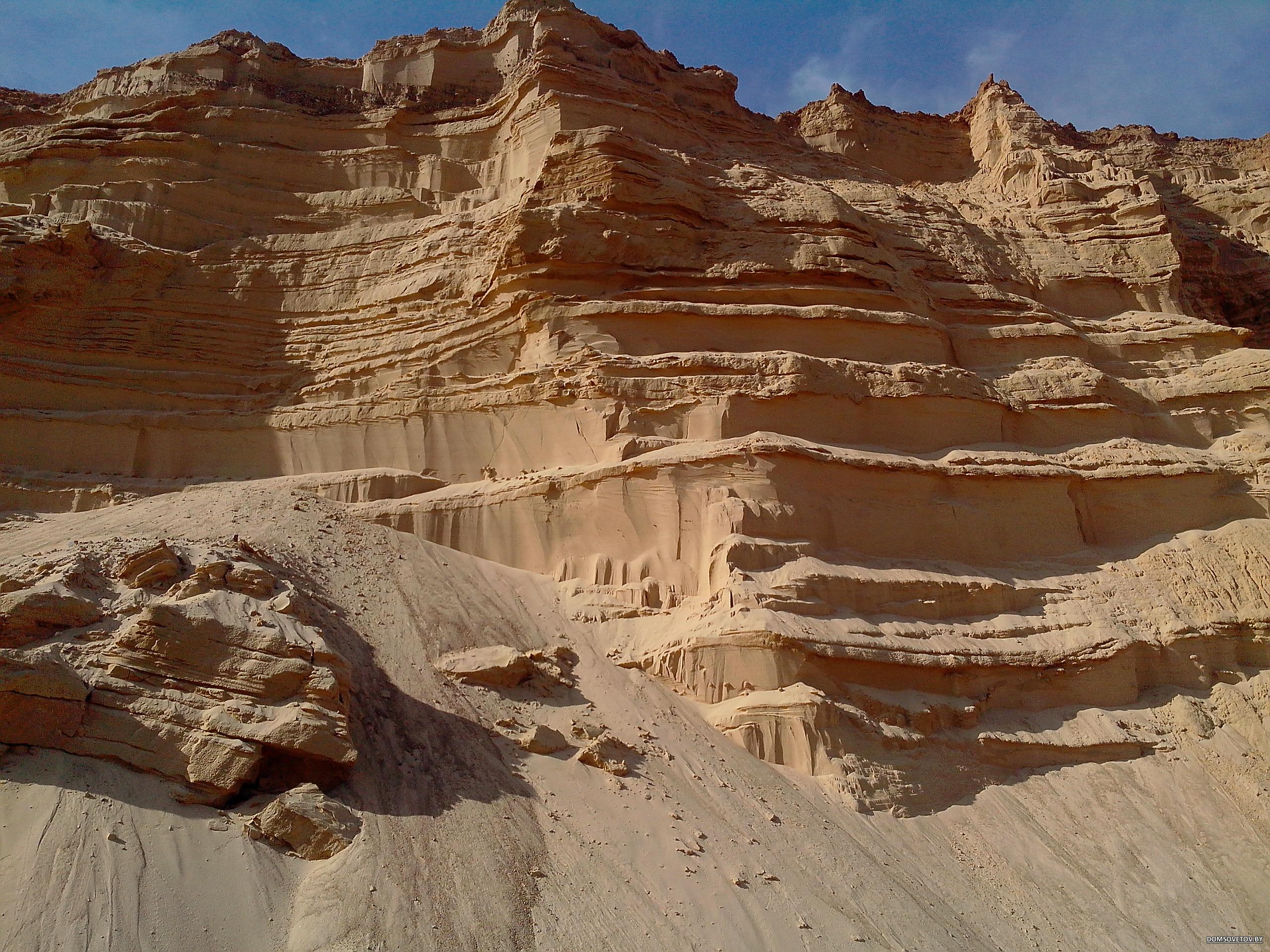

Старый 09.10.2013, 23:26   #28 или 159238
DedSergei
Регистрация: 05.12.2012
Сообщений: 34
Недалеко от участка есть карьер с очень мелким песком, некоторые называют "плывун".
Пойдёт он для засыпки фундамента и устройства полов по грунту, а также для обсыпки вокруг ленты для поднятия участка?
Некоторые соседи-застройщики его вовсю используют, некоторые не советуют. До карьера всего 3-4 км, но как-то стрёмно. Что скажите?
DedSergei вне форума Ответить с цитированием
Старый 09.10.2013, 23:30   #29 или 159239
Kuzbar
Аватар для Kuzbar
Регистрация: 04.12.2011
Сообщений: 2,803
Сообщение от DedSergei Посмотреть сообщение
Я для засыпки полов по грунту такой использовала... мне его за дешево привезли и девать не куда было, а для смешивания с цементом он не годится... для подсыпки дороги как один из слоев тоже может сгодится...
Старый 09.10.2013, 23:31   #30 или 159240
Pavel_GGS
Аватар для Pavel_GGS
Адрес: до востребования
Сообщений: 4,721
Репутация: 82
не. лучше не использовать. он не уплотняется
