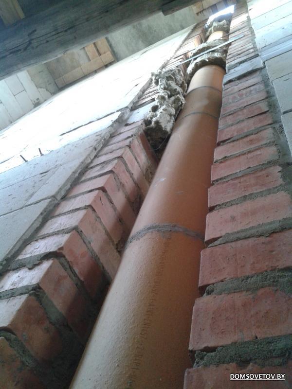

Народ, размер внутренний керамзитного блока 120*200. В белвенте нержа 100*200, 100*180 только под заказ смогут. Сильно ли критично, что один размер впритык будет? Кладка блоков и вставка нержи будет вестись одновременно, поэтому если будет чуть цеплять-подтешется блок. С одной стороны нержа внутри не будет болтаться как карандаш в стакане, с другой-при засыпке агропепрлитом ничего не попадет между нержой и блоком. И возможные темпер.расширения смогут разобрать вставки. Хомуты удержат от разбора? Или заказать лучше 100*180?

1. засыпать аглоперитом категорически нельзя
2. зазор обязательно должен быть ...

@ister, почему? он же вроде пушистый
А между кирпичной оболочкой и керамикой ты вроде его советовала. Или путаю ?

@ister, @Стэлс, аглопорит и агроперлит - это разные вещи

@Стэлс, правильно агроперлитом, как ты и написал - это вспученный перлит, т.е. вулканическое стекло. Не горит, высокой температуры не боится.
А вот аглопорит - его делают из всяких отходов, в том числе из угольного шлака, поэтому его низя!

@Стэлс, а зачем вообще засыпать? чтобы держалась труба достаточно колец из прошивного мата.
Например вот.

@polyzadumchivy, спасибо, но поздно. разобрать теперь кладку не вариант
