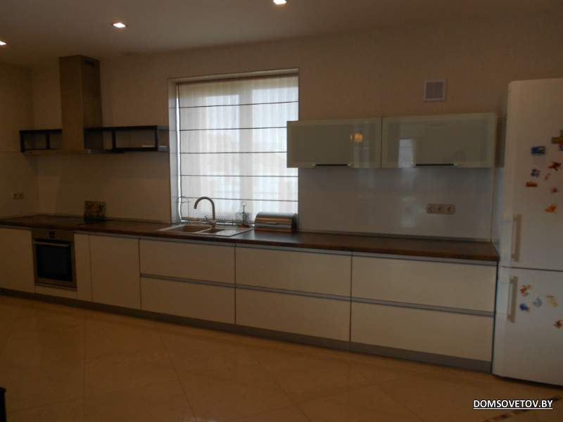

ну вы так нагрузите , вот такой широкий ящик нормальными толстыми тарелками плотненько, как на картинке. попользуйтесь. объективно ничего не хочу сказать - работает. удовольствия нет от такого выдвижения .
дальше добавлю - выдвижная полка , широкая и высокая ( в 2 этажа) - за счет высоты тоже своеобразные органолептичекие ощущения.нет ощущения прочности, надежности, вообще приятного обращения. Внешне красиво, вместительно. По факту надежно, нет претензий. Но больше так не сделаю. И это не только мое мнение.

Ничего не понял. Всё круто, но плохо?

большой выдвижной ящик с горой посуды - это просто прикольно. но когда он так загружен, ... это ощущуается при выдвижении. хотя фурниура была взята крутейшая и сделали неплохо. все равно это тонкие железки и двп. чувствуетя напряжение. я себе такого больше делать не буду. имею в виду тот выдвижной ящик, с тарелками под плитой.
Под ДВП вырезается второе дно из фанерки 6 мм, прикручивается бутербродом - получается очень прочно, ничего не прогибается.
Тонкие железки - берите направляющие, расчитанные на 45-60 кг, а не на 20-30.

да там все с запасом.

а фотки есть?

а фотки есть?
есть только крупный план.

Сообщение от slava111 Посмотреть сообщение
Дык круто же!
Только духовка снизу, имхо - не комильфо.
