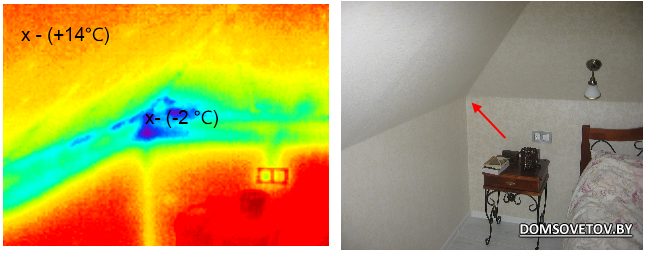

Совсем недавно я проводил тепловизионное обследование частного дома.
Хозяин попросил осмотреть весь дом, но больше всего переживал за мансарду, там было холоднее всего. Утверждал, что пол холодный.
Действительно, мансарда была не совсем тёплая, хозяин грешил на угол, на то место где пол примыкает к стене. Однако аномальное распределение температуры было выявлено выше, термограмма тому подтверждение.
Холодный воздух опускался вниз, и как следствие холодный пол !!!
---------- Сообщение добавлено в 23:43 ---------- Предыдущее было в 23:42 ----------
На термограмме отмечена температура в определённых зонах. На проблемном участке, она опустилась до -2℃.
Я больше чем уверен, если бы не было этого проблемного участка, то и в обследуемом помещении, было бы теплее.

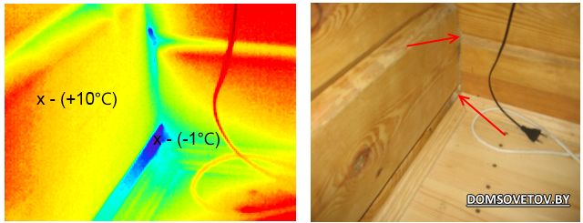

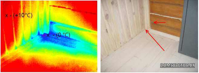

А вот ещё пару снимков, это уже совсем другой дом, собранный из бруса. В этом доме холодных участков было много, вот пару из них.

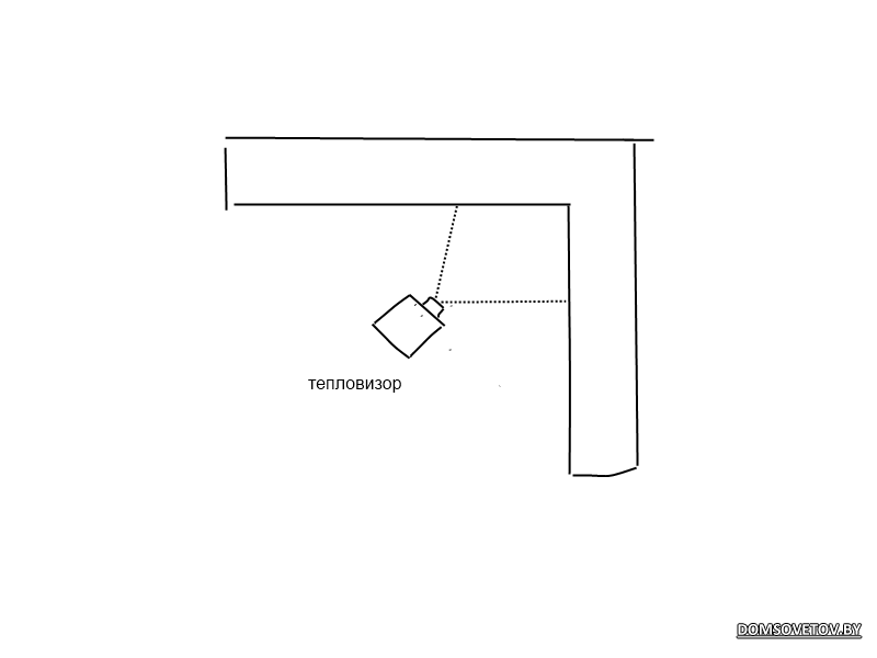

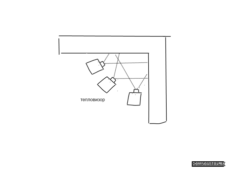

holodno,
Насколько влияет угол съемки на точность измерений?
Т.е. достаточно ли заснять угол комнаты под 45 градусов, или лучше дополнить это и съемкой стен под прямым углом?
Думаю, все же отличия будут.
Старый 07.01.2013, 18:04   #23 или 118937
holodno
Аватар для holodno
Регистрация: 24.12.2012
Сообщений: 36
Рекомендую осуществить съёмку под прямым углом (если есть такая возможность)
Но идеально будет отщёлкать проблемный участок под разными углами, под прямым в том числе. Полученные результаты необходимо проанализировать. Главное чтобы «отраженная температура» не ввела Вас в заблуждение, для этого снимайте под разными углами.

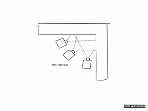

Для каждого типа реальных излучателей существует предельный угол, превышение которого приводит к существенному понижению коэффициента направленного излучения, и в принимаемом излучении поверхности доля собственного теплового излучение падает, а отраженного - растет. Это обстоятельство необходимо учитывать при выборе точки расположения тепловизионных приборов и снятия термограмм, стараясь наблюдать тепловизором контролируемую поверхность под углами меньше критических
