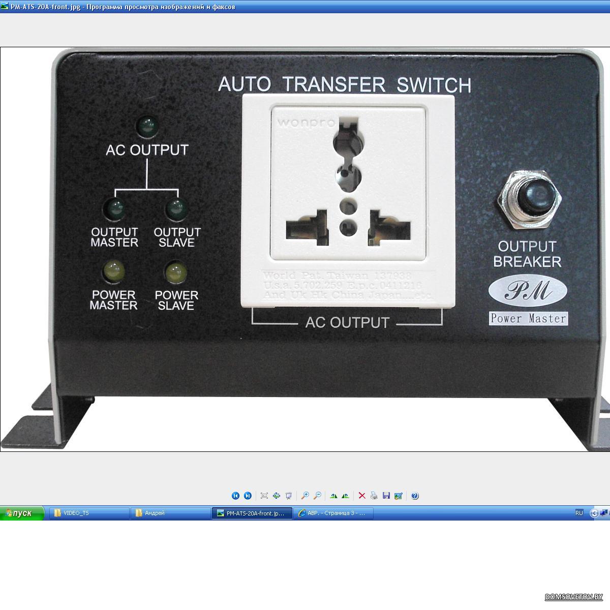

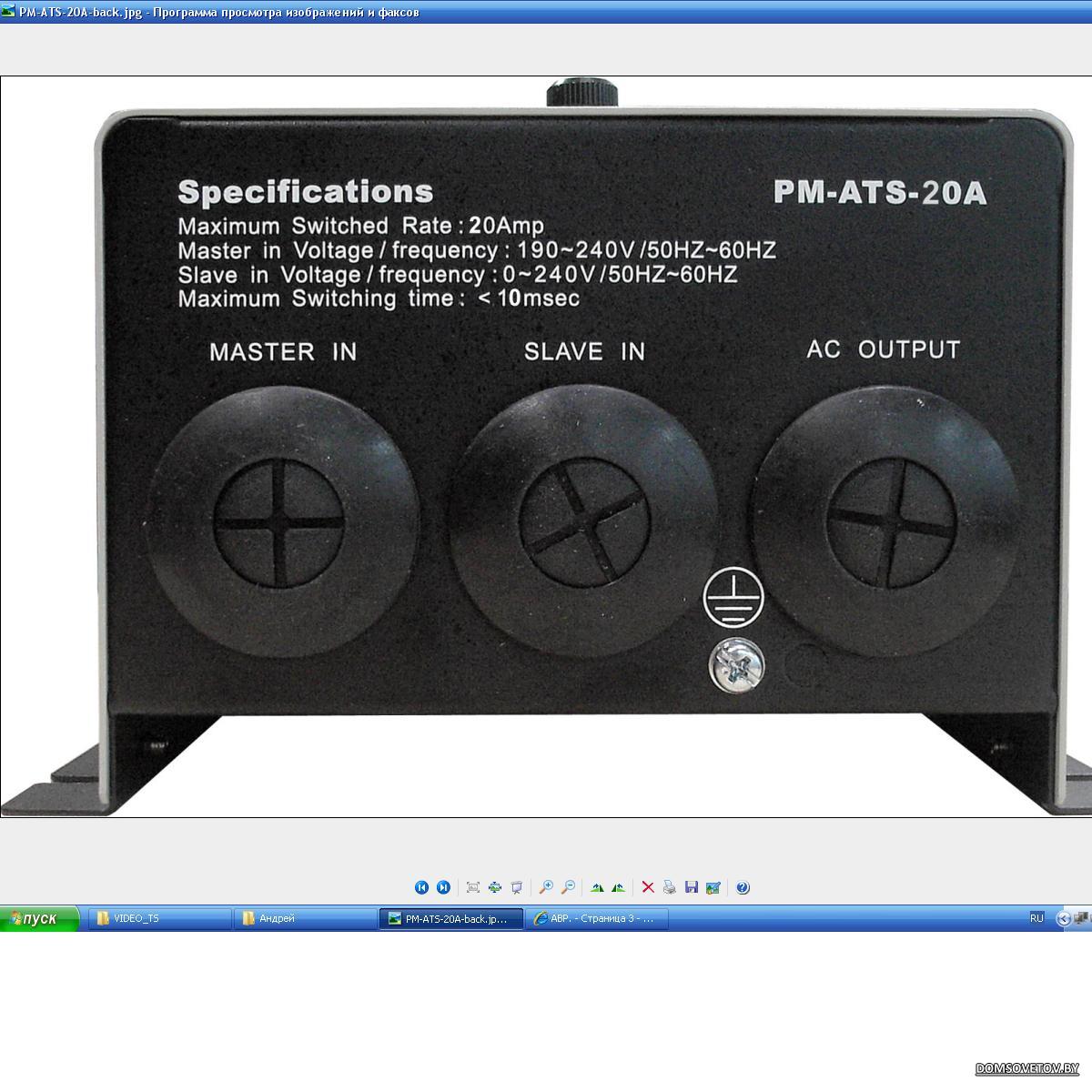

Репутация: 24
Консультец, вот такой приборчик искали?http://www.ataba.com.ua/product_info...roducts_id=138
