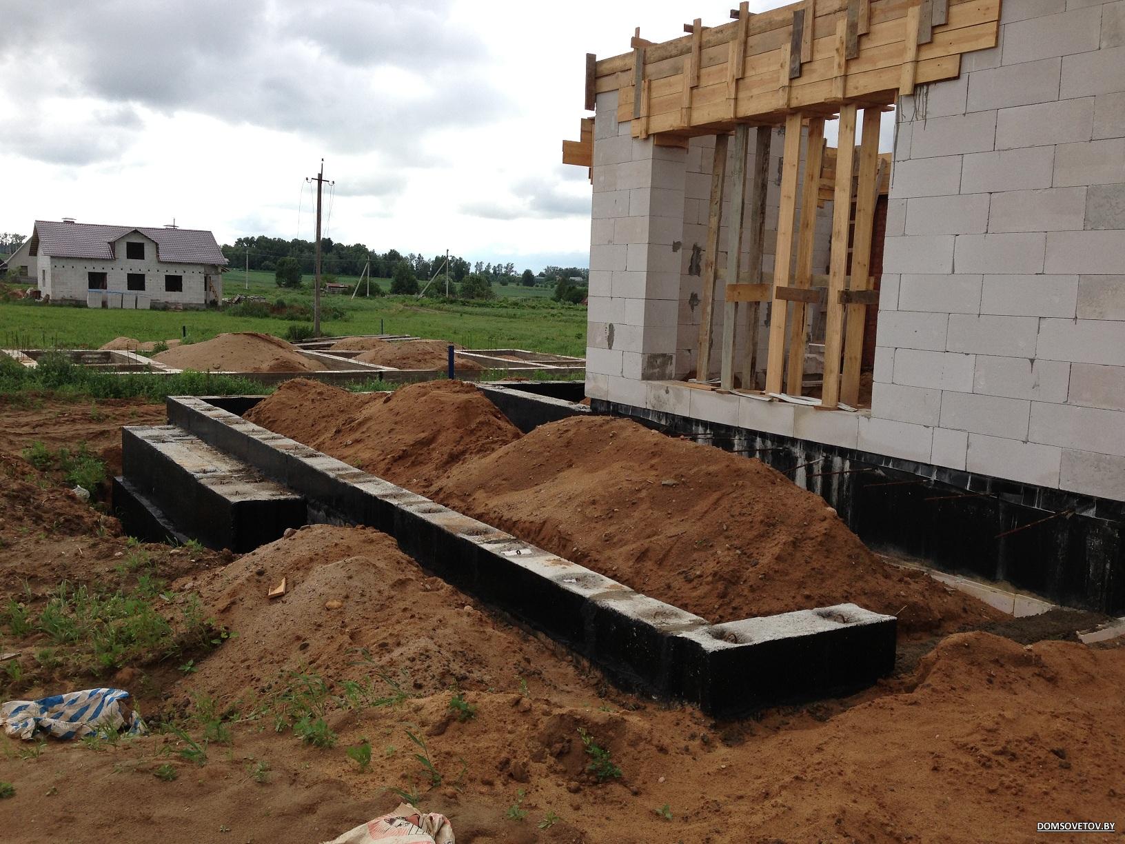

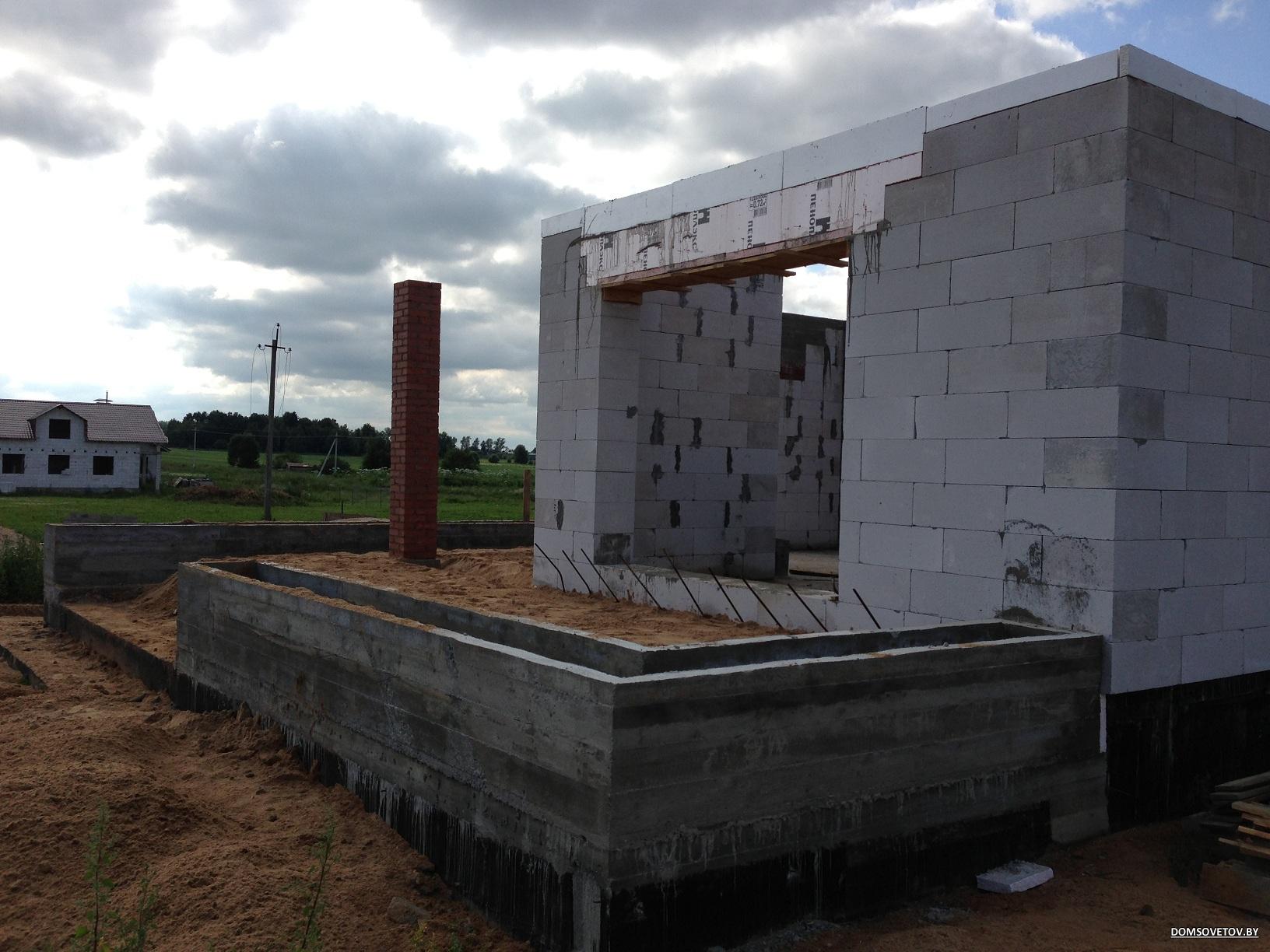

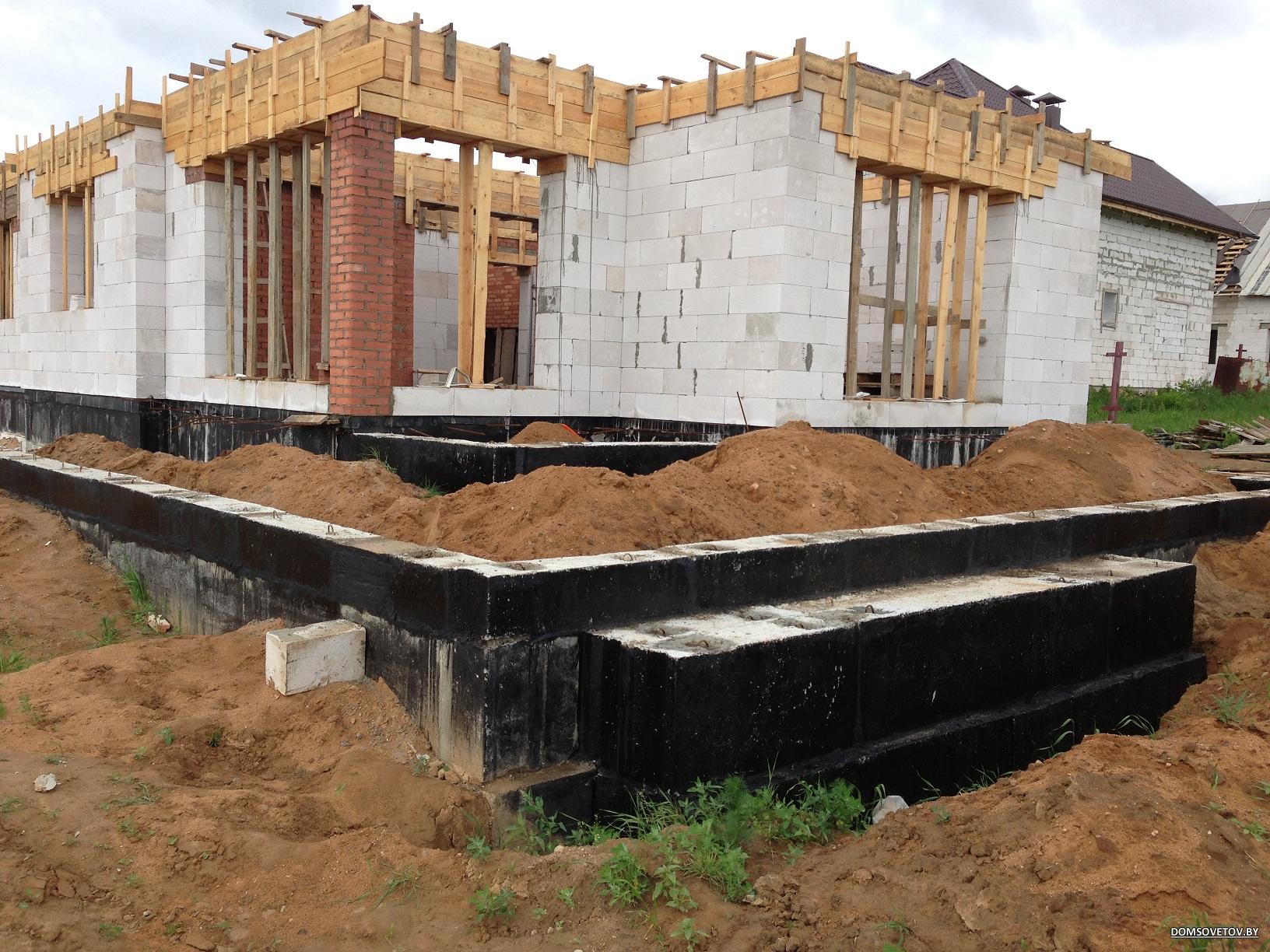

Ну это не угловое окно - это два окна в углу дома
Угловое - это когда балка ( вид сверху ) буквой Г
Старый 28.05.2013, 20:08   #22 или 144870
Андрей.80
Аватар для Андрей.80
Адрес: Гомель. Романовичи
Сообщений: 1,450
Репутация: 24
Да фиг с ними- терминами, главное что все поняли о чём речь.
Это ведь балка угловая? куча блоков подпирает опалубку. Два окна без опоры в углу. И окошко не маленькое.
Старый 29.05.2013, 00:06   #23 или 144912
barapasha
Регистрация: 06.01.2012
Сообщений: 100
Андрей.80, это она, верно ))))
barapasha вне форума Ответить с цитированием
Старый 29.05.2013, 20:07   #24 или 144980
wilson
Сообщений: 2,809
Репутация: 26
Сори, я не заметил данную конструкцию. У меня есть на первом этаже именно с колонной монолитной под углом, а на второй уже нет.

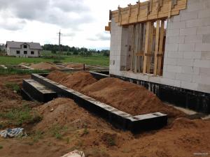

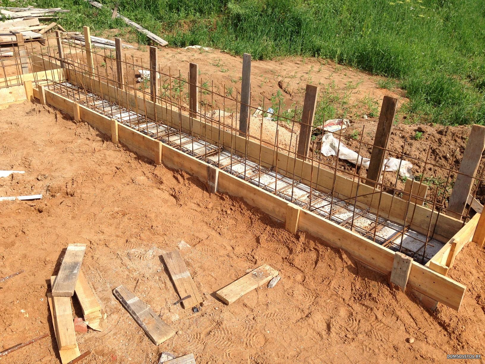

Занимались вот возведением террасы, с встроенными цветочницами
Фундамент под террасу фактически выполнен на той же глубине и так же, как и фундамент дома, только меньшей ширины (монолитная подушка, стены из ФБС)

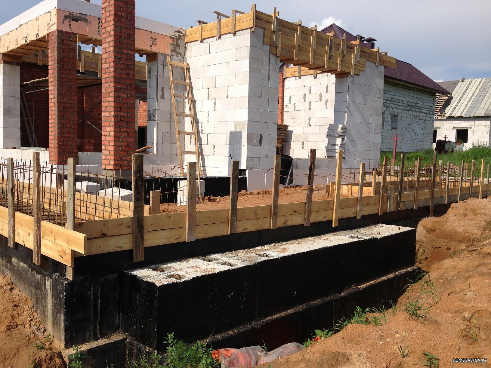

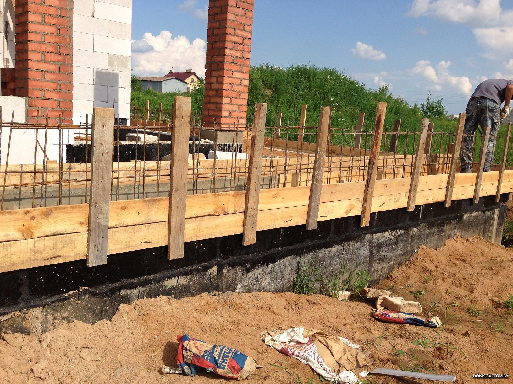

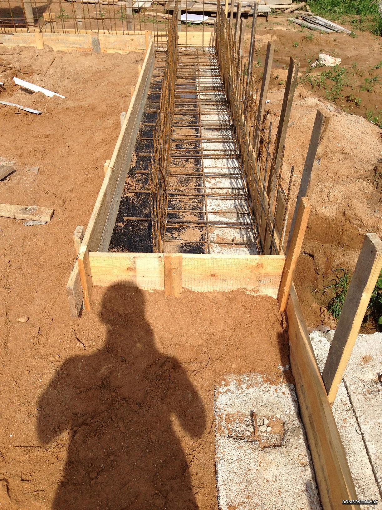

Опалубка под заливку основания цветочницы с выпущенной арматурой для стенок:
---------- Сообщение добавлено в 10:57 ---------- Предыдущее было в 10:55 ----------

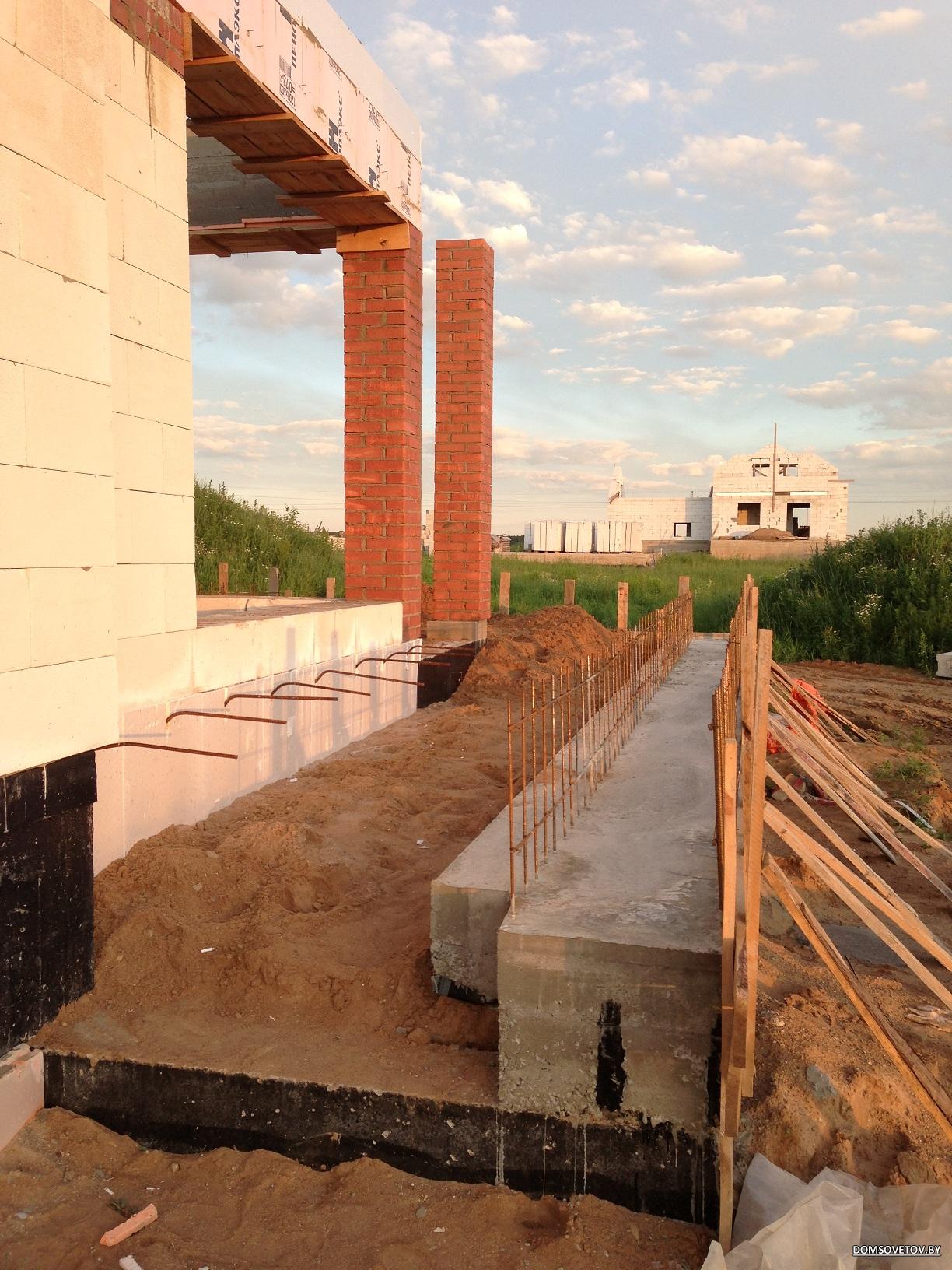

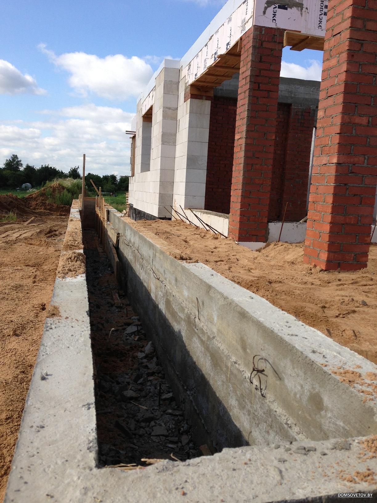

Основание залито:

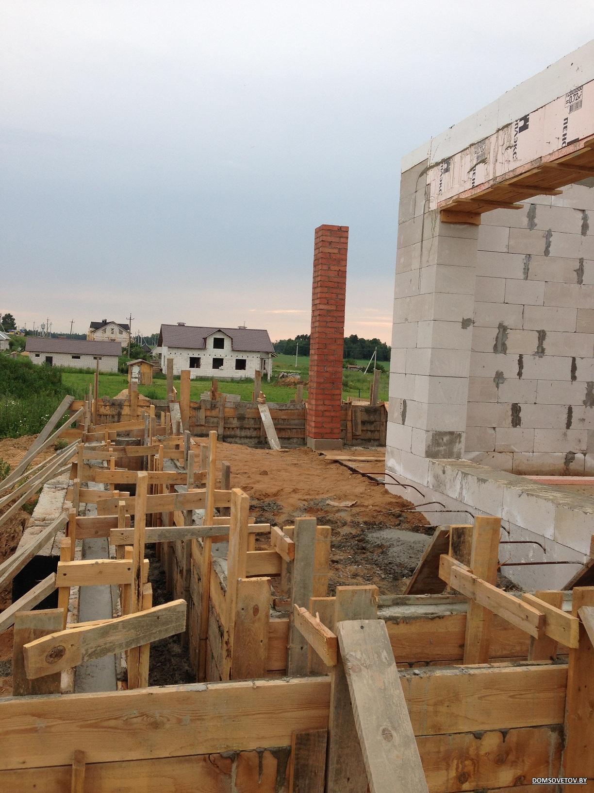

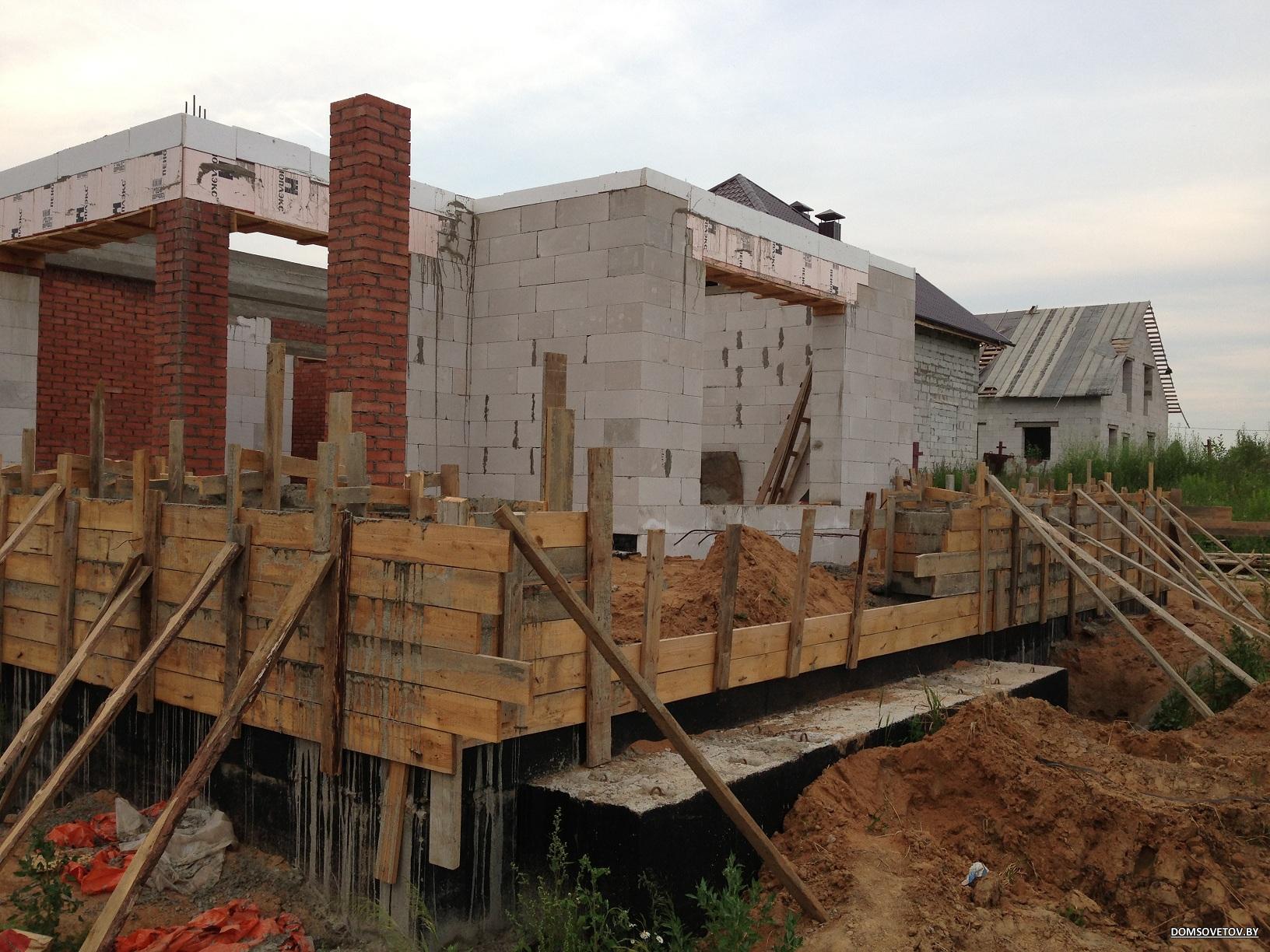

После основания перешли к опалубке и заливке стен цветочницы
