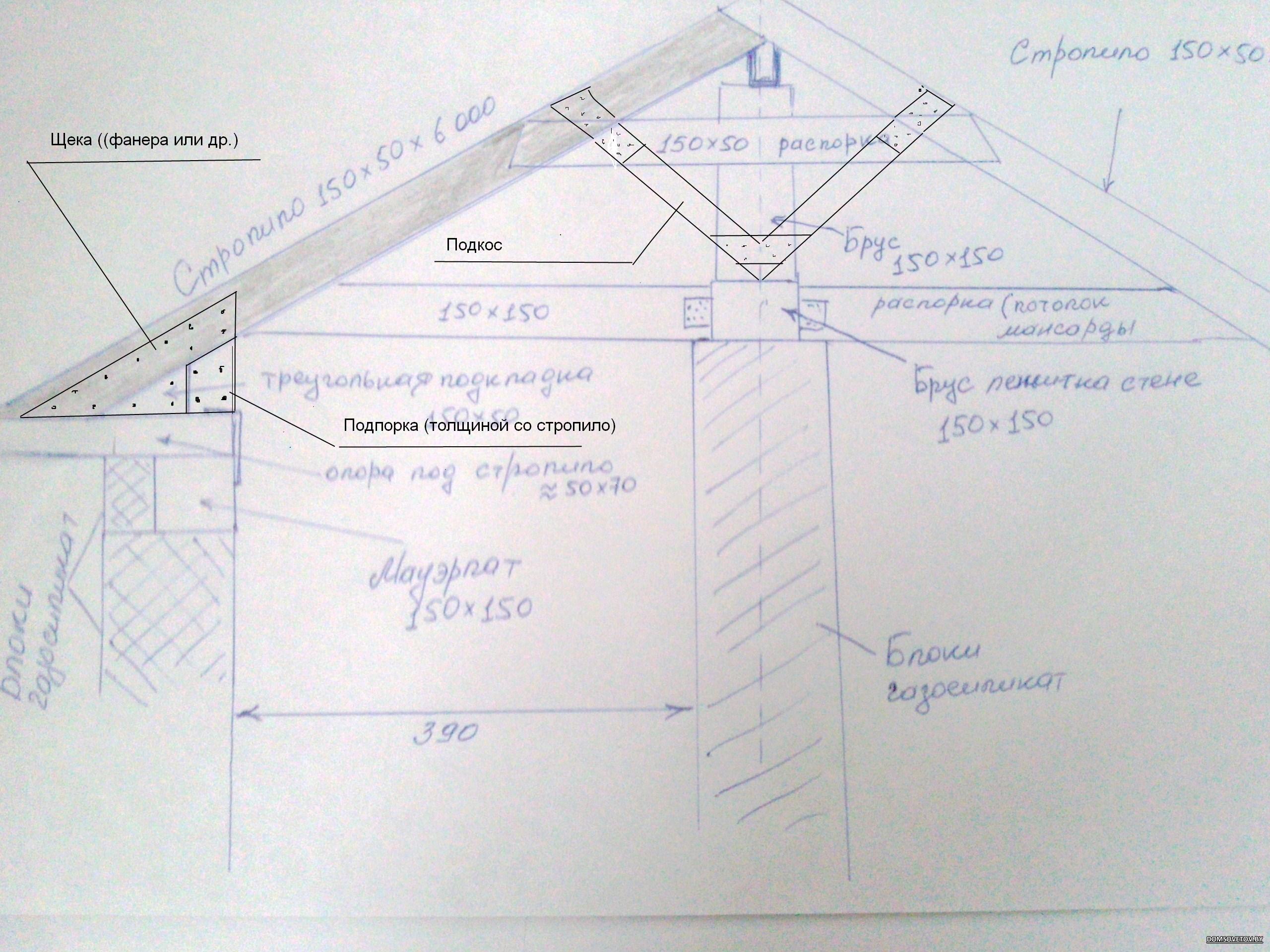

Я не конструктор, но думаю что через связь пластинами

Сообщение от evg Посмотреть сообщение
вопрос в том, что поперечная планка, которая крепится к стропилине и потом к мауэрлату будет как качели : вертикальная составляющая сила от стропилы давит вниз, и только пара сил удерщивает узел. этой парой сил является внутренняя пластина, удерживаюящая от отрыва вверх и вторая сила в паре это упор планки во внешний край стены ГС.
PS проблема не в сечения элементов , а в их узлах.
Полностью согласен с zetdance. при боковых порывах крыша может играть туда сда. узлы податливые. сама пластина не будет работать на растяжение, а просто разгибатся
Старый 17.10.2013, 09:40   #23 или 160300
Вячес74
Регистрация: 28.05.2013
Сообщений: 13
Спасибо. Значит,если я правильно понял, надо забить-подогнать стойки-сверху упирающиеся в стропила, а снизу в мауэрлат, точнее в бруки(10 на 5) на которые сейчас опираются стропила. Все это надежно скрепить. Тогда опирание стропил через эти стойки будет на мауэрлат. Так? а какого сечения стойки? Pavel_GGS Вы как считаете-помогут такие стойки?

но окончательный диагноз не поставить чтоб оставить так как есть. само дерево и ее соединения деформативные без врубок и упоров.

Сообщение от Вячес74 Посмотреть сообщение
стойками вы снимите львиную долю вертикальной реакции.
так как высота стойки мала, то используйте все что угодно. но конечно не совсем мелкое. можно парой накладок обнять стропилину.так даже проще будет. правда идеальный вариант в упор под стропилу

если правильно сделан коньковый узел, то особенность даной безраспорной крыши, что горизонтальная составляющая направлена внутрь дома т.е. запрокидывает стены внутрь. (это не плохо. просто мысли вслух)

Спасибо. И еще вопрос-между опорами под коньком надо ли поставить какие то раскосы?

Мне думается таким образом: повторю sergN с подкосами, укрепит конструкцию, застрахует от "шевеления конька", добавлю к voffkaиной идее с подпоркой, щёку из фанеры толстой или чего-нить другого. Этой щекой "обнять" стропилину и подпорку, зажать саморезами. Получится жёсткий треугольник который опирается на мауэрлат и не выворачивает арм.пояс наружу. Пластину открутить, выпрямить и прикрутить к мауэрлату и подпорке. Ну это так, чтоб крышу ветром не сдуло . А ваще узел конечно жесть, переделать не помешало бы, но уж оч. много разбирать надо. По идее советов уже дали, осталось только определиться с вариантом.

Огромное спасибо всем за отклики и предложения по моей теме. Буду реализовывать их в жизнь. Поставлю подпорки, свжу все щекой(фанерной), пластинами пикреплю к мауэрлату. И наверно раскосы тоже поставлю(правда высоко там-работать неудобно).
