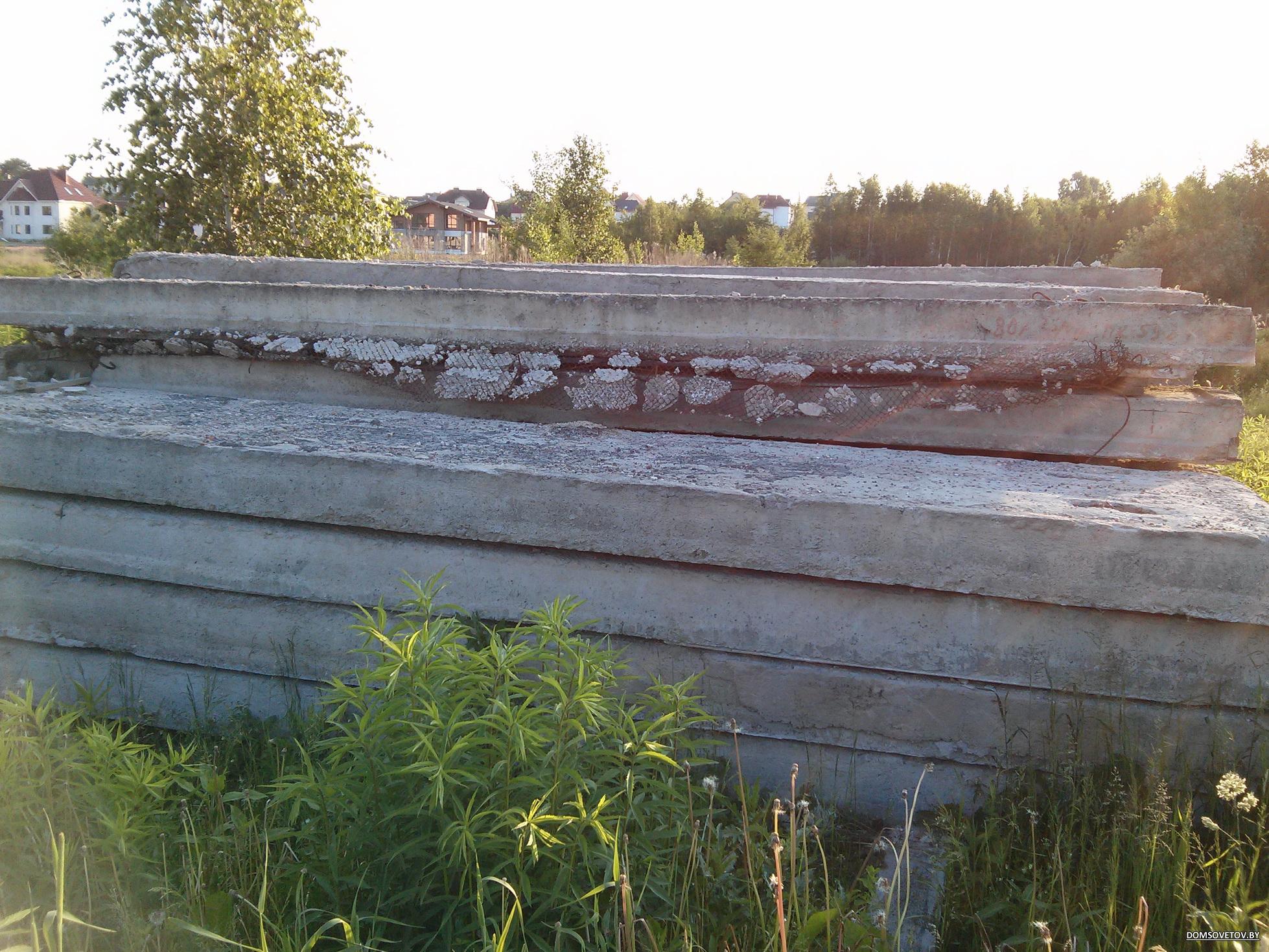

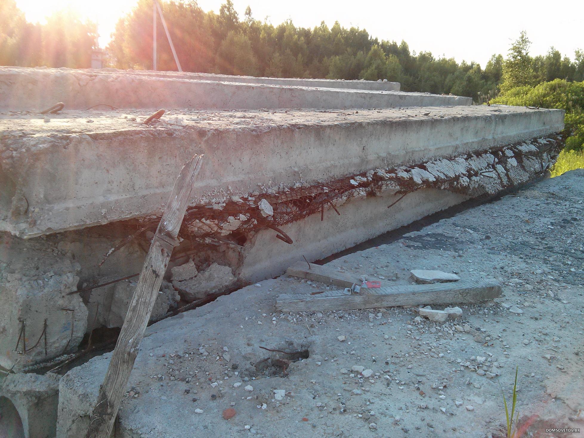

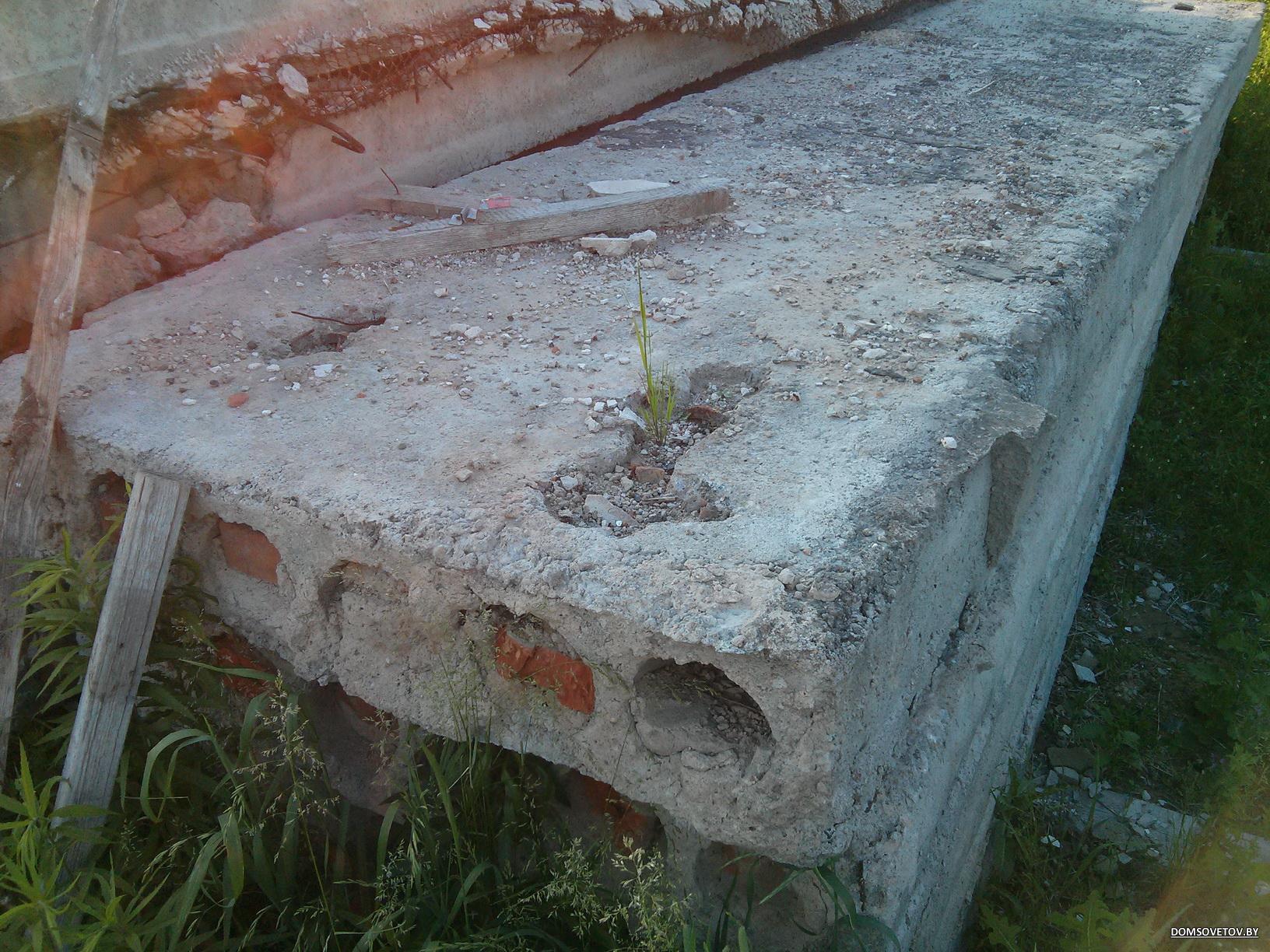

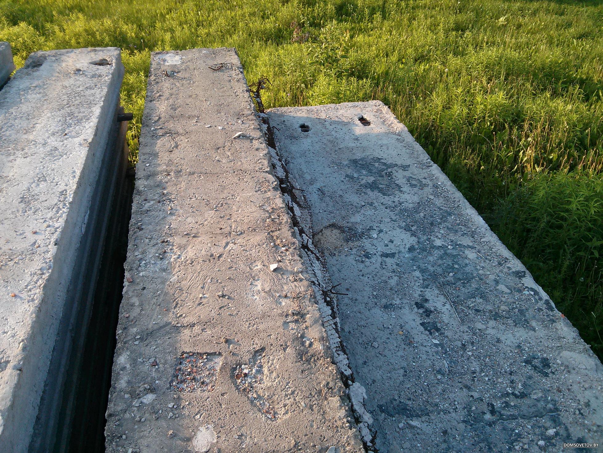

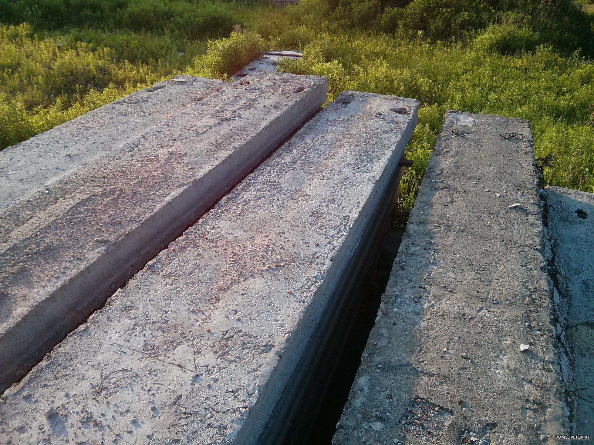

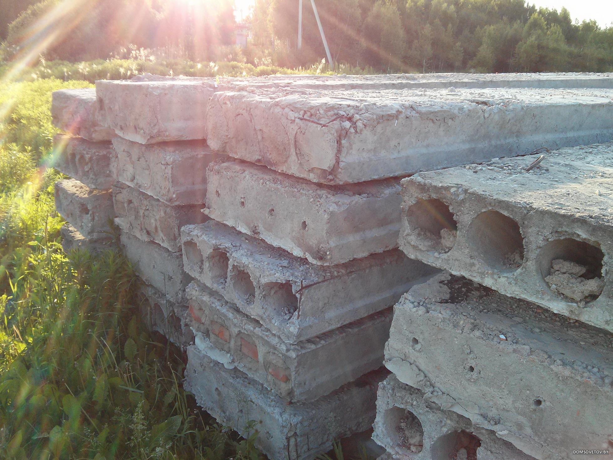

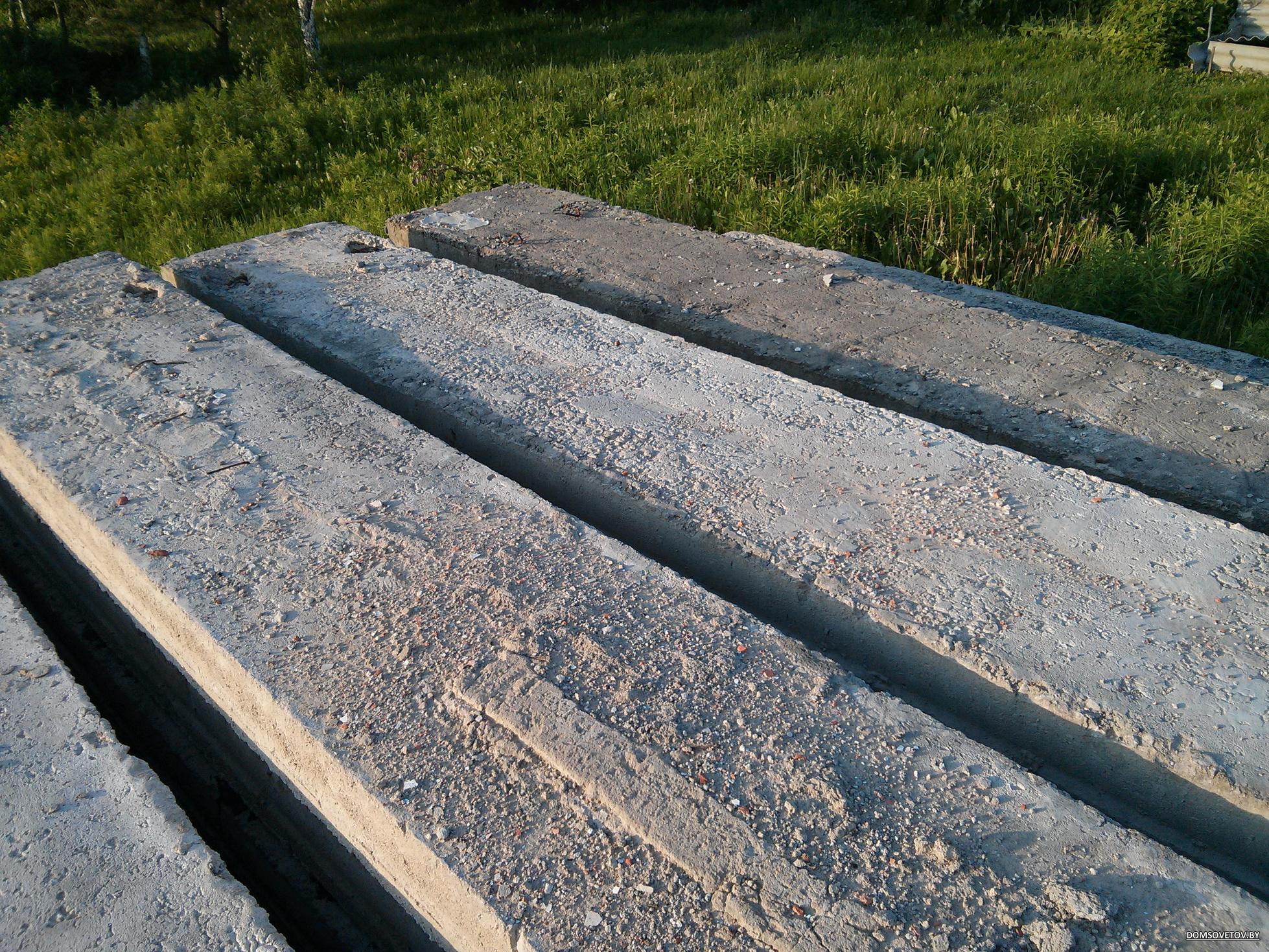

Народ, я совсем дилетант в стройке! Но нужно начинать...
Проблема такая.. Есть фундамент с подвалом, нужно перекрывать.
Есть такой вариант по плитам... Можно сказать отдают со старого фундамента.. Их сняли краном пару недель назад с фундамента, который больше не нужен
Прошу помощи в оценке состояния... Размер 5.90 * 1.20
НА плитах есть трещины, но они все целые, еще есть какие то сетки...
В общем добавляю фотки
Спасибо заранее!!!

Сообщение от Dmihas Посмотреть сообщение
НА плитах есть трещены, но они все целые,
Это как?
Старый 12.06.2013, 14:34   #3 или 146648
Сообщений: 4,047
Saburoff, вероятно имеется в виду, что цельные, без отвалившихся кусков. Сетка скорее всего рудимент штукатурки.

6-и метровые плиты скорее всего когда-то были предварительно-напряженными. Поищи информацию о возможности повторного их использования.

а по состоянию плит - по фото вряд ли кто-то объективно оценит.

Zlusya, а если отдают задаром??
Saburoff, ну небольшие трещины.. Но плиты не поломаные. И есть сколы по углам и тд

Zlusya, а чего нет? Лишь бы были не поломанные... Тем более может их вообще просто так отдают...
Dmihas, я бы подвешивал каждую плиту краном и тщательно осматривал. Если нет трещин (которые при подъеме раскроются однозначно) брал бы не задумываясь...
п.с. мои плиты при подъеме краном прогибаются, но трещин не было замечено. Буду использовать...

Dmihas, еще вопрос, а что на них стояло до демонтажа?

продольные трещины не критичны. Поперечные смотря где и какие
