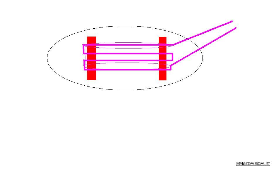

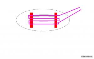

Если ставить по прочности покрытия то чугун на первом месте, потом стальная эмалированая (до того момента как эмаль не повредили) и уже потом акрил. Чугун даже небольшие сколы эмали прощает, я как то пасатижи упал при ремонте, скол шлифанул и всё. Чугун достаточно просто поставить и плиткой обложить а акрил и эмалировку надо крипить к стенам иначе будут щели со временем (силиконы и всякие наклеиваемые уголки фуфло). Акрил "теплей" но стальную с помощю пены можно легко догнать до этого ощущения. У чугуна с этим проблемы но тут возможна маленькая хитрость, петля из металопласта под ванной подключёная к отоплению или ГВС, так сказать "тёплая ванна".

А что расказывать? Я чугун почти всегда ставел на кирпичи и зашивал под ванной гипсокартоном. Ну вот в раствор перед установкой топиш 2-3 петельки из металопласта и подключаеш его или к полотеньчику (это в квартирах) или к СО. Под ванной ташкент и опа не мёрзнит.. Тока если есть вераятность что зимой температура в системе будет для опы не комфортной стоит термоголовку поставить..
к слову,
в многоквартирных домах такое усовершенствование не законно.
самовольная перепланировка (переустройство) штраф (до 50 мбв) + вернуть все в первоначальное состояние

а вот в квартирах от таких кулибинств страдают соседи, недополучающие горячесть воды
