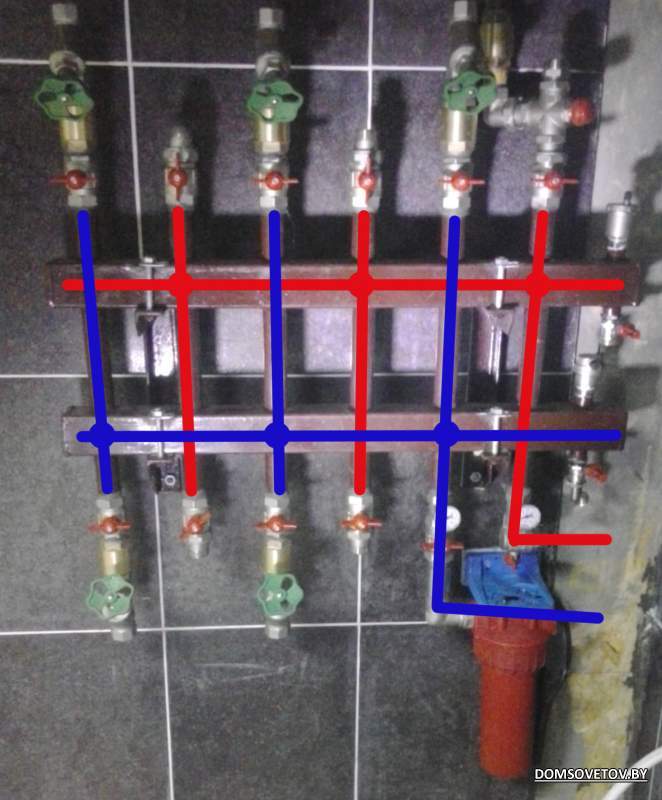

славка нарисуй в разрезе с сини и красным цветом. пжалста.

На Украине дофига чего есть, но только разбросано но Харьковам-Донецкам. Как то в поисках одного коллектора гонять по Украине не совсем хорошо. Да и те что недорогие, это их местное производство. Себестоимость своего могу посчитать, если интересно. Кстати интернет заспамлен продажей "обучающего" диска "как сделать отопительный коллектор". Продают по сотке баксов, но я видел с него отрывки.... это пипец начиная с изготовления и заканчивая "автором" )) Если записать мой отчёт на диск, то продавать надо тогда по 300 )))
Ну и схема

Сообщений: 15,404
тип вентилей/название.?
Старый 11.01.2014, 15:21   #24 или 170939
Сообщений: 12,659
С зелёной ручкой?
Вентиль прямоточный с невыдвижным штоком. Применяется для настройки, плавног регулирования и перекрытия потока на трубопроводах жидких и газообразных сред с температурой до 130 С. Благодаря развороту вентильной головки в сторону движения потока, пропускная способность вентиля больше, чем у вентилей с перпендикулярным штоком.
Старый 11.01.2014, 17:45   #25 или 170951
Сообщений: 15,404
ага ага.
ссылочку бы.
у меня есть только "перпердикулярные"
а быстопоиск выдает только гаргарины.

Сообщений: 12,659
http://valtec.ru/goods.shtml?3400,VT...EB%FC%20VALTEC
Продаются в Гомеле в магазине "Вода и Тепло" ))))
