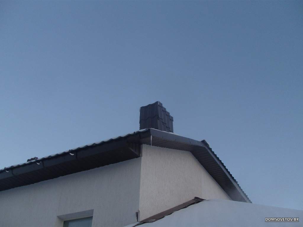

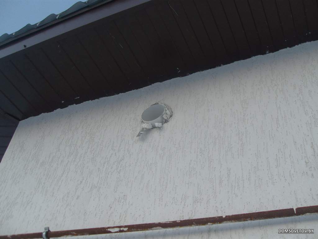

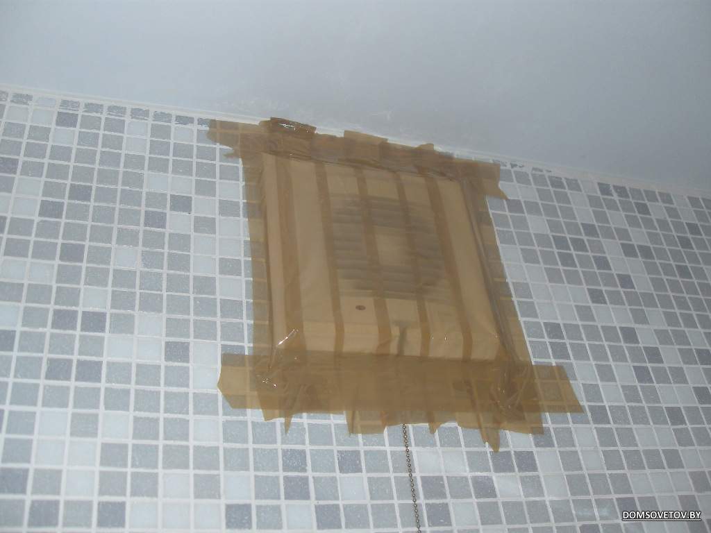

С приходом холодов очень остро ощутил перепад температуры в жилых комнатах и в двух санузлах (на 1 и 2 этажах). На первом этаже кроме обычной вентиляции в отверстие в стене вставлен вентилятор через который холодный воздух поступает в санузел (Фото прилагается). Пришлось временно заклеить его скотчем. На втором этаже два вентканала в 0,5 м. от кровли (один с естественной вентиляцией а второй с встроенным вентилятором на приток воздуха). Вентилятор с притоком холодного воздуха включается при каждом включении освещения в санузле. Каким образом можно решить проблему с поступлением холодного воздуха в помещение?

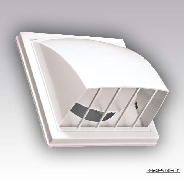

Сообщений: 12,659
Существуют уличные уголки-козырьки настенного монтажа. В них типа клапана сделано, будет открываться от вентилятора, а с выключенным закрываться.

Сообщений: 446
Отлично. А как поступить с вентилятором на втором этаже?

У вас вентилятором с улицы гонится воздух при вклчении света в ванной? Если так, то мне сложно представить, на что рассчитывали, когда такое придумывали...
Старый 24.01.2014, 21:47   #30 или 172609
Сообщений: 12,659
Вентилятор гонит воздух из ванны. Есть обратные клапана внутренние, разных диаметров
