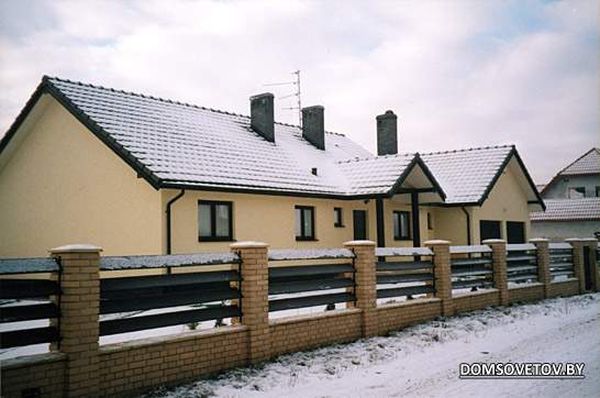

вальма- признак отсутствия поэзии у застройщика
Просто она Вам надоела.
ЗЫ Если что у меня фронтоны,типа мансарда(слово то какое не поэтичное,блин)
ЗЫ.ЗЫ Лучше делать то что нравится,это всё таки визуальный ряд и как то нехорошо будет каждый день смотреть на непонятно что

архитектура- это набор правильных решений.
мода-это набор решений для траты денег.
вальма- бабки выброшенные на ветер . сложно + откушенный чердак.
+ корявая вентиляция чердака.
двускатка- просто и полезно. + красивый фронтон.+перспектива мансарды.

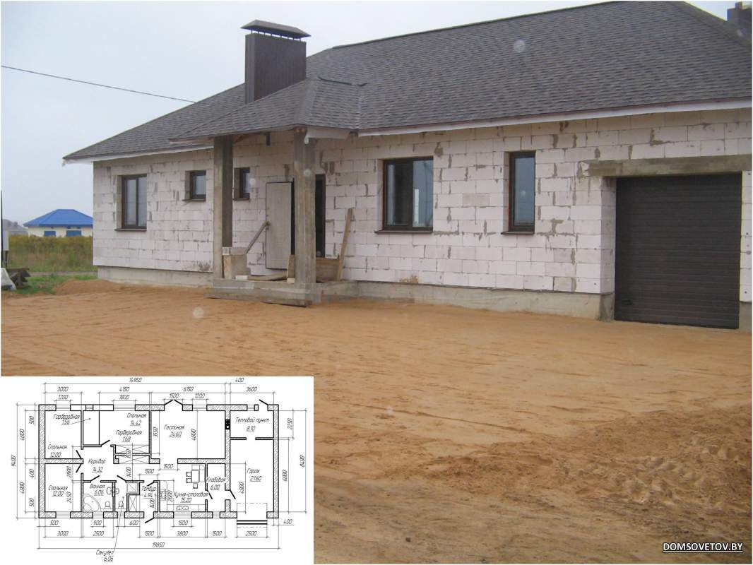

Старый 17.02.2014, 16:35   #7 или 176244
Сообщений: 6,547
Zlatka,
Можно смотреть и с другой стороны.
Организовывать вентиляцию в двускатке путем сквозняка через окна = топорно, неэкономно, геморойно следить, тяжело отрегулировать требуемый минимум. Вентиляция вальмы уже давно придумана, её просто нужно правильно сделать.
Вальма из материалов неоставляющих много отходов не дороже двускатки из того же материала.
Двускатка на длинном одноэтажнике = сарай-казарма
Двускатка - ненужные фронтоны, с гемороем по их возведению, ремонту и решению по утеплению (да да их еще и утеплить нужно с двух сторон каждый)
Двускатка- ненужная перспектива ненужной мансарды, особенно если её принципиально не планировал. Чердак не откушен, там места и так хоть усраться, девать некуда.
Двускатка - геморойная подшивка свесов на фронтоне, вальма на одноэтажнике подшивается "с табуретки"

Что за комната между тамбуром и кухней (3,6 м2)? Если топочная, то зачем из кухни дверь туда? Да и котельная вроде в гараже, нет? Может кладовка? Тогда кучеряво: 2 входа+ окно.
Я раньше тоже хотел совмещенную гостинную и кухню, но чем больше размышляю - тем больше склоняюсь к отденым. Перегородка с широкой раздвижной дверью у меня все таки будет.

1/ кладовка- правильная.
wolfgunst, ширма штука полезная иногда.
