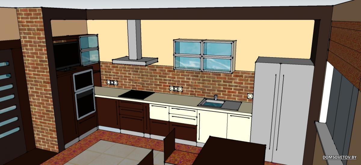

Старый 19.06.2014, 02:17   #21 или 191227
Сообщений: 6,711

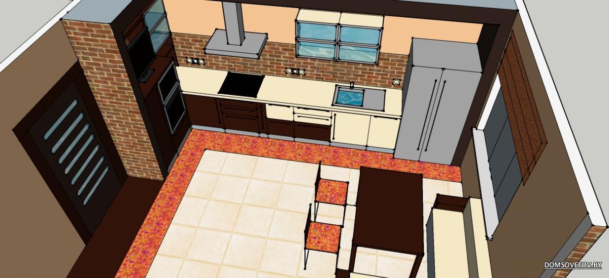

Сообщение от Brovka Посмотреть сообщение
пока трое, четвёртый в проекте)))
Молодцы!
Но кухня маловаста получается, конечно.
Надо ещё подумать, этой линейной - это скромненько готовить. И толком разместить некуда ничего, что под рукой захочется иметь.К примеру, те же прибамбасы к ХП: сито, весы, мерный стакан. А саму её куда при выпечке?Мелкашечкам блендер нужен. Запцацки к нему тоже место занимают. А комбайн простенький? Тоже чаша с насадками куда-то деться должна. Ну и мультя тоже хоть немного, но места занимает.
Если уж линейная, то полное заполнение и верха шкафами. Ну, моё такое мнение. Сейчас с подобной маюсь, только сай-бай-сайд на другой стене.
В планах полное переобустройство.

Отдельно расположенные помещения "Мясной цех", "Рыбный цех", "Овощно-фруктовый цех", "Пекарня" "Офис открывания баночки с йогуртом"

Вместо нижних 600+600+150+550 сделайте 1000+900 или 950+950 с большими шуфлятами глубокая+глубокая или мелкая+глубокая+глубокая. Поверьте, это намного удобнее!!!

а что у вас за стеной,где стол стоит? ну.т.е кухня у вас закрытая илисоединена с гостиной?
а вот кстати,расстояние между холодильником и мойкой мне нравицца-там средство для мытья посуды,мыло и так далее
как по мне,карго-неудобельная штука
я бы отказалась от духовки в шкафу и перенесла как оыбчно под плиту. таким образом пространство рабочее увеличицца.
холодильник обычный все таки выбиваецца из красивости картинки.(в смысле если не встроен)
попробуйте еще угловую

и кстати, можно запросто пойти и порисовать в точках продажи кухонь. они лучше знают,сочетают шкафы и прочие девайсы

Длина 5 метров, а рабочего пространства соФсем нет!
1Перенесите духовку под низ
2 У Боша есть микроволновка в верхний ящик, себе такую ставил
3 У вас освободится дополнительный метр.
4 На верху сделайте шкафчики В один из них монтируйте микроволновку
5 Внизу делайте шуфляды длиной 800, не больше Удобство ощутимое, после квартиры мои девочки в полном восторге.
6 Холодильник можно оставить, а можно поставить обычный, при наличии кладовой там можно разместить морозильник.
7 Уродливый шкафчик наверху холодильника удалить! Вместо него повесьте часы
8.Фурнитура лучше Блюм, дорого, но классно. В верху на шкафчике делайте в таком случае двери гармошку, в случае блюм дешевле на 50 %.
9Сушку если будет возможно опустите в нижний шкафчик - жена будет так же благодарна.
10 Учтите для вытяжки канал 150!!!! я переделывал с разборкой потолка
Просто сам буквально месяц назад этим вопросом плотно занимался. Будут вопросы спрашивайте!

Сообщение от serega Посмотреть сообщение
Я вот задумался про вытяжку, пока потолки не делал, 150диаметр круглой?
вроде другой формы продают, можно ж и прямоугольный вроде....
Хочу просто "увести" вытяжку длинным горизонтальным участком (метров 10 в сумме) через перекрытия 5м + 5м по чердаку до вентканалов, что б все вместе было.
Мне кажется так грамотнее чем делать прямую вытяжку сразу на крышу...
У кого как кстати сделано?
ЗЫ: serega, у вас 666 постов а у меня 333, весело...

У большинства вытяжек 150 круглый диаметр, в крайнем случае 125.
Каждый поворот уменьшает ее эффективность на 5-10%, то же с каждым 1 метром горизонтальной проводки. Вот и считайте какая эффективность вытяжки у Вас получится, если ее протянуть на 10 м , да плюс еще несколько поворотов.
Теперь про уменьшение диаметра. Арифметика простая, практически пропорциональная зависимость производительности от диаметра. В лучшем случае уменьшив 150 трубу на 125 Вы получите снижение производительности на треть, еще хуже - может стоять гул как в самолете, и наконец можно просто спалить мотор.

serega, в многоэтажках вытяжка пихается в трубу длинной 30 м (10 этажей) диаметром 100. И норм!
Но все-таки лучше разобрать вытяжку, оставить в ней только кнопки управления, а вентилятор поставить большой канальный где-нить в топочной/на чердаке.

может так
Фурнитура будет blum. Да и забыл написать, что в доме пока нет коммуникаций, ни штукатурки, ни электрики, только стены. Проект для этого и делаем, чтобы все правильно сделать.
