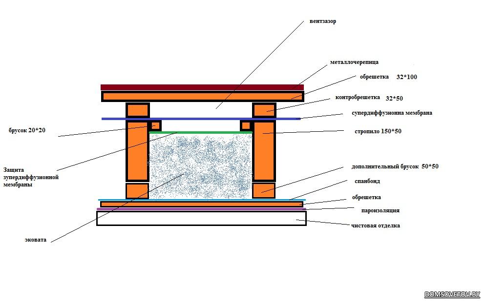

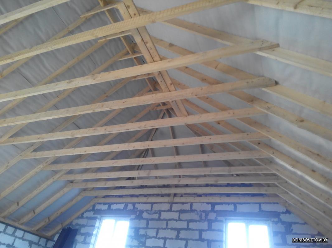

День добрый, Уважаемые форумчане. Имеется готовая крыша (на фото) Вопрос заключается в следующем. Чем отделить диффузионную мембрану от эковаты (на схеме отмечена зеленым)? Защитить хочу, потому как думаю в процессе задувки эковаты без защиты мембрану разопрет хорошенько и может пострадать вентзазор. Вариант тонкой ОСБ плиты подойдет?

Для мембраны вентзазор не обязателен (между утеплителем и мембраной который)
