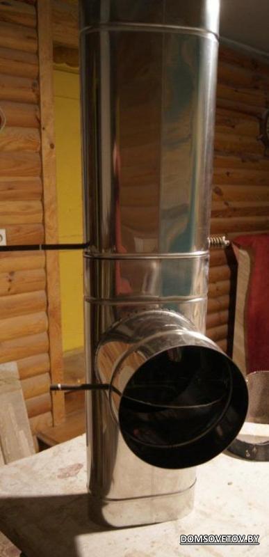

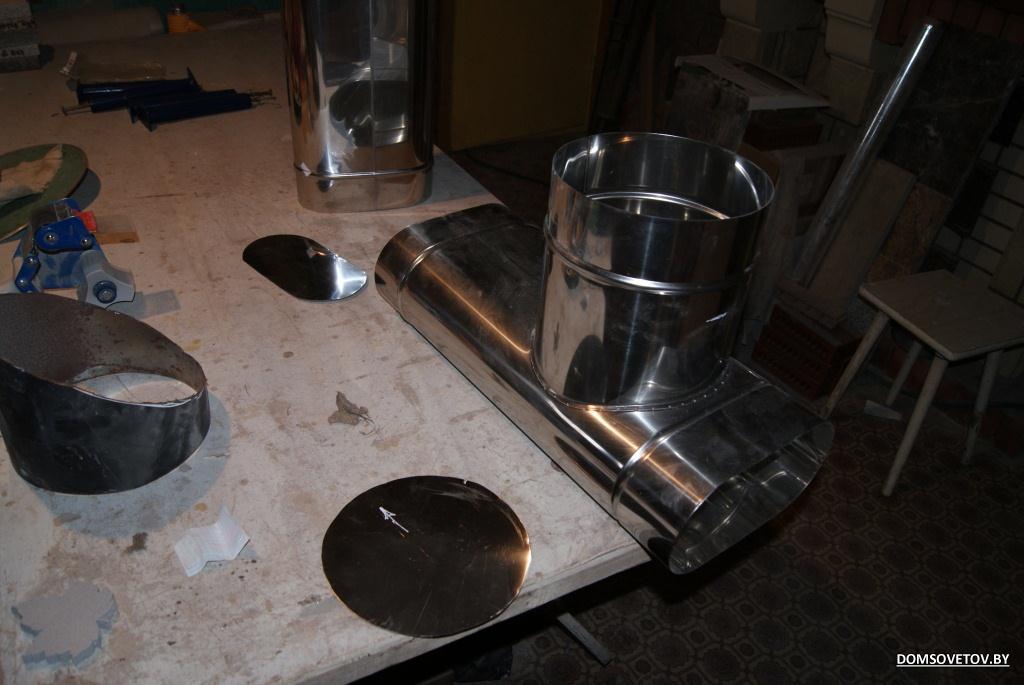

Начинаем с дымохода,как же без него родимого.Гильза.канальчик маловат будет,вскрываем усе три этажа с оголовком и ставим правильный дымоход с правильными задвижками.Правда ничего заводского в этом плане нет,поэтому всё пришлось колхозить на коленке с применением нанотехнологий
Две заслонки,на овале и тройнике будут объединены общим органом управления

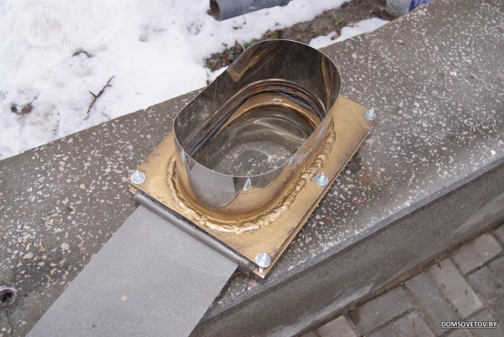

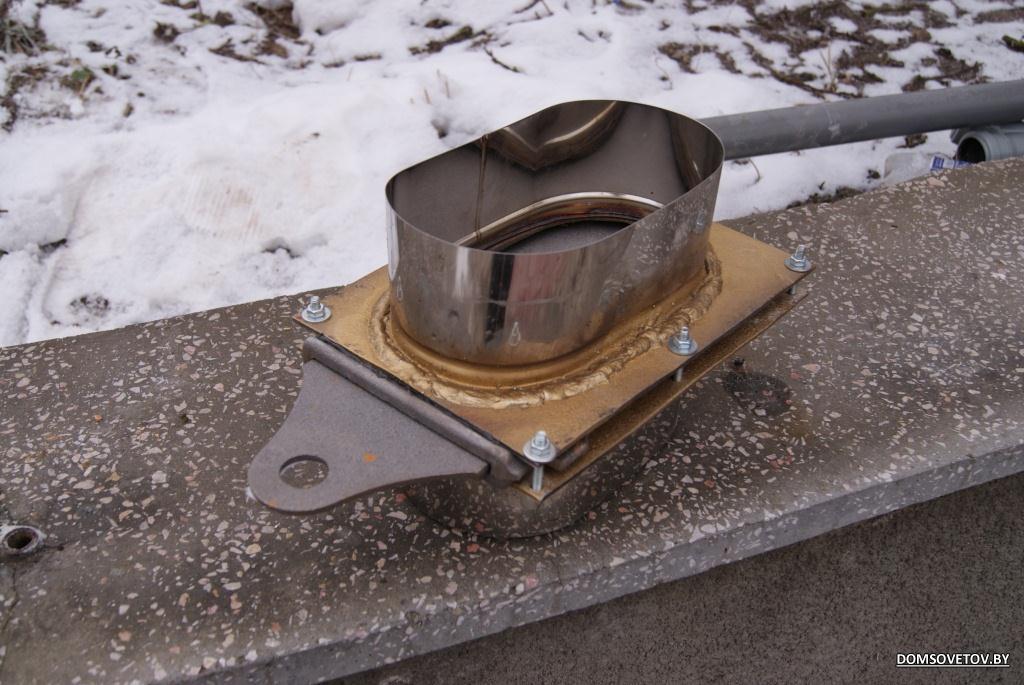

Ещё одна заслонка-глухая,будет стоять под самой крышей(экзотика,но как не странно требования норм)

sergN, Верхняя заслонка-это сращивание чугунной заслонки МТЗ+две пластины чёрные+к ним приварены запчасти он сделанной Белвентам заслонки(никакой)(сварка полуавтоматом нержа к чернухи).Всё это безобразие стянута между собой через герметик на болтах

GIM, какой марки стали брали нержавейку?
