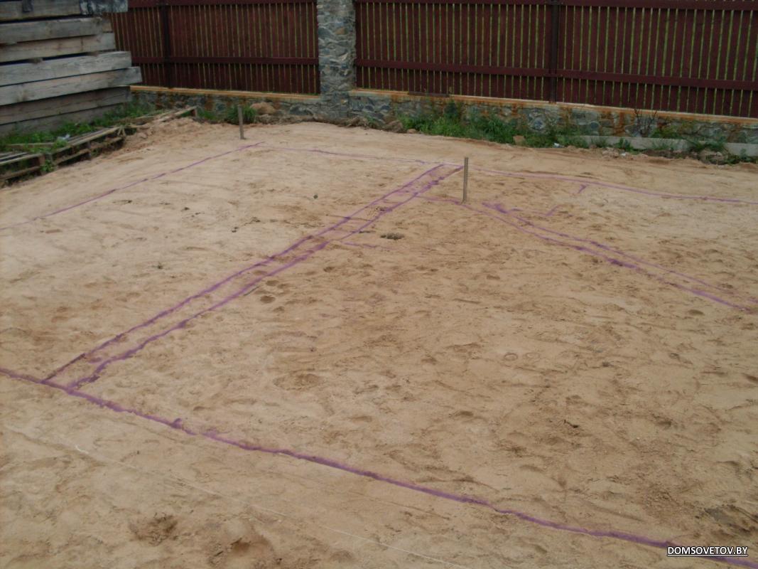

Отделка цоколя и заборчика гранитом - это волшебно.
Испытал эстетическое наслаждение, спасиб !
