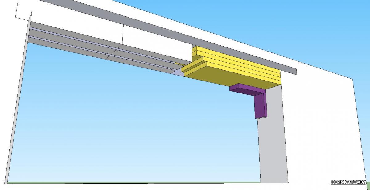

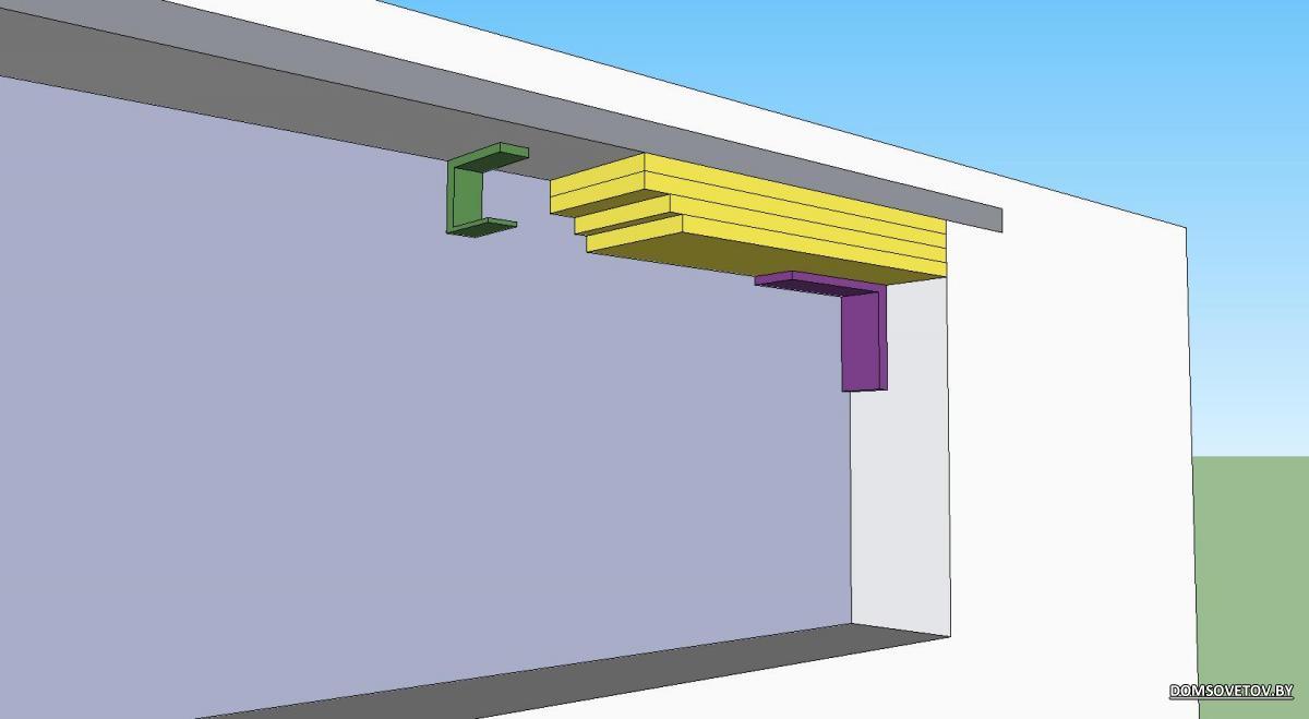

и отсутствие крепления окна сверху
А как такой вариант, для крепления окна сверху прикрутить кронтейн к боковым стенкам оконного проёма,, а пространство между кронштейном и верхним срезом и оконного проёма заложить пенопласт толщиной равной почти толщине стены и заштукатурить его с обеих сторон по сетке.
Вы предлагаете такое? Так не особо оно и закрепит сверху (по моему). И пенопластовый верх не позволит закрепить центральное крепление карниза в виде штанги (как вариант можно применить натяжную карниз струнку ), но всё равно вариант с кронштейн на боковую стенку кажется не ахти... Другое дело когда такой кронштейн (1-2 шт) изготавливаешь самостоятельно из 3мм толщиной полосы металла и крепишь посередине к ж\б перемычке, которая у меня именно под окно 2,5 м шириной.

Если этаж не перекрыт, а состояние как на этом рисунке, то проще разобрать

vangelis, если уж все варианты до кучи, то можно заштробить стену по бокам, поставить опалубку шире толщины стены на 5см(внутрь дома, к примеру, т.к. снаружи лучше проложить ЭППС 5см), арматуру уложить и обычный бетон залить через эту щель 5см. После 2дней снять боковину, где выступает бетон (низ оставить подпертым колами) и срезать болгаркой выступ-не полностью схватившийся бетон легко срежется

Сообщение от santeam Посмотреть сообщение
Этаж перекрыт.
А если вариант с кронштейном и пенопластом под послед отделку по "сетке", то кронштейн вижу смысл ставить только по центру... Или вариант с приклеиванием блоков... Или доборная часть окна из ПВХ с глухим узким стеклом (но что есть дороже), но что как вариант тоже имеет право на жизнь, если необходимо сохранить верхнюю линию окон по отношению ко всем остальным окнам дома...
Не понял, речь идёт о залитии ещё одной перемычки из бетона высотой 30-35 см? Если да, то я отметаю этот вариант напрочь. У меня щель именно такого размера!

vangelis, приклейте блоки и не мучайтесь. Можно еще через них пару дюбелей загнать на жидкие гвозди в перемычку, для уверенности...
или в каждый приклееный снизу по шпильке в верхнюю существующую перемычку. И гайку через широкую шайбу. Это наверное самое простое будет
