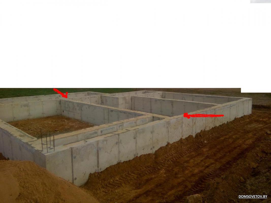

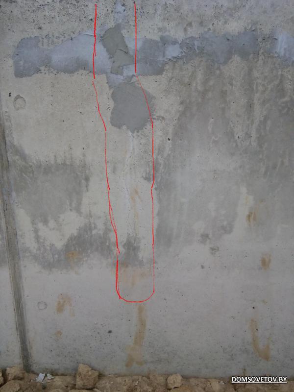

Газик треснет перевязывай его или нет если есть косяк в фундаменте или основании. У Вас, я думаю, технологические трещины, ввиду нарушения укладки бетона.

да мне тоже бетон на армопоясе показался некачественным. Такое ощущение что там щебня нету вообще.... и соотношение нарушино. Руками лили верно?
Да замешивали мешалкой и заливали ведрами. Буду наблюдать трещины в динамике и делать выводы.

Вобщем гдето так... Армапояс слабенький и с явной экономией цемента. Смесь делали излишне плотной, ихмо лучше лишний мешок цемента и чтоб легко укладывать было. Фундамент на песчаной подсыпке мог дать усадку за зиму. Вы подсыпали землю под стены фундамента но не равномерно и холмиком. Хоть морозов и не было но влага то вполне могла проникать к подошве фундамента, песок просел слегка и вот вам и усадочка.
Что теперь делать? К зиме замазать трещину в фундаменьте, сделать отсыпку грунта и нормальную отмостку (дренаж если надо). Сверху связать плиты ещё одним армапоясом такую связку ещё сейсмопоясом называют, устройство гляньте в сети. Второй этаж тоже связать армопоясом нормальным. Возможно стоит отказатся от плит на 2 этаже.

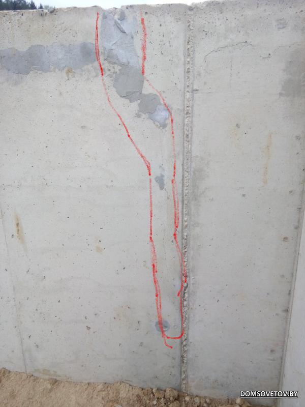

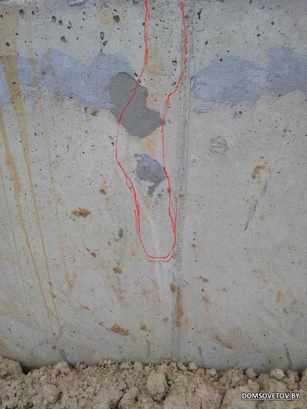

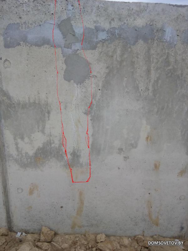

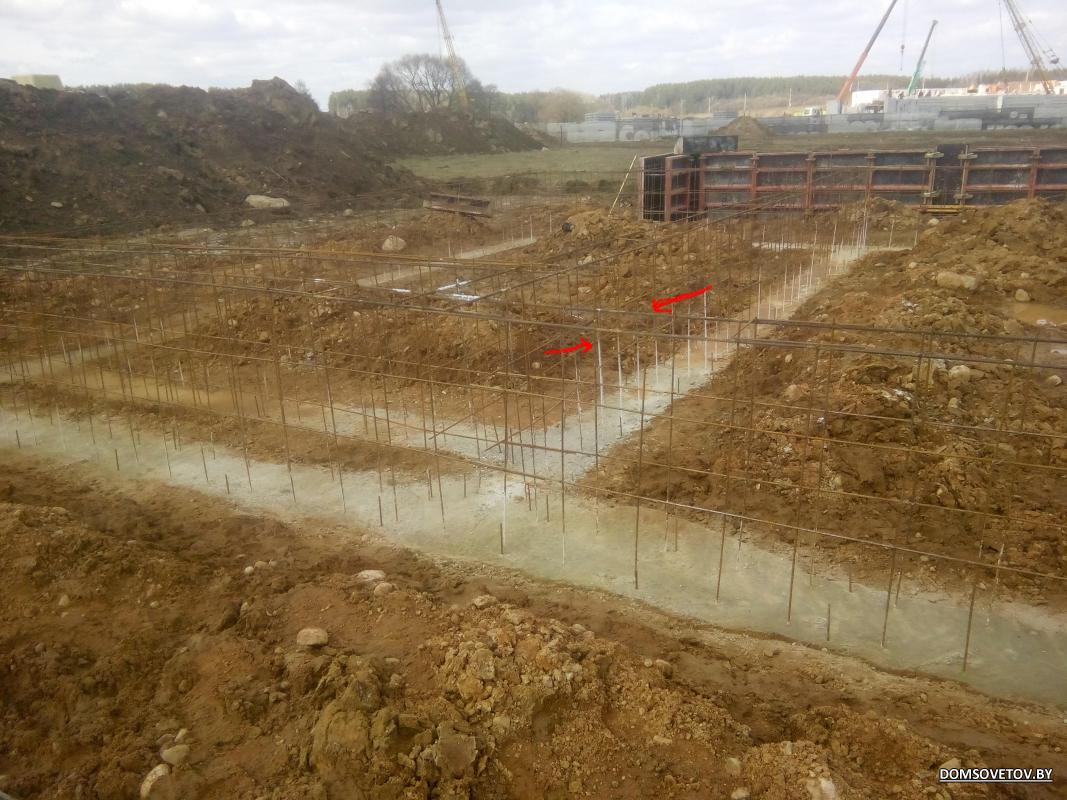

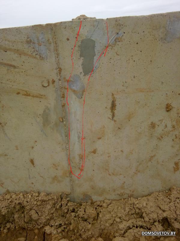

похожая беда - фундамент залит почти 4 недели назад - тогда жары не было - но были первые солнечные деньки 13-14 градусов.... подозреваю что воды много дали в бетон - чтобы он легче растекался по опалубке.....

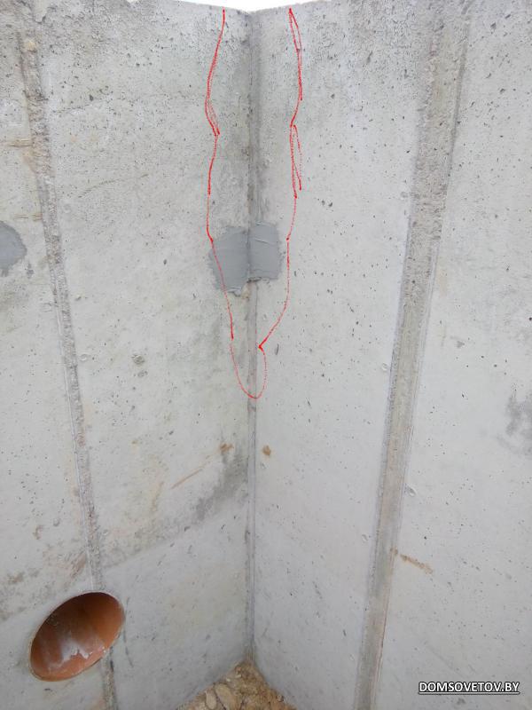

трещины появились как мне показалось примерно через 3 недели как залили.....строители говорят что были раньше. Трещины появились на разных противоположных стенках фундамента - длиной 15 метров - где-то почти посредине - на 7м от края - друг напротив друга +-1 метр. также нашел фотки армирования - одна фотка когда только начинали каркас собирать - стрелкой указано где появилась трещина толщиной в волосину до 0.5 мм

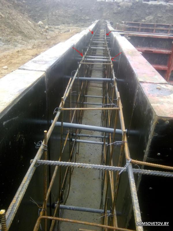

на второй фотке - какой был каркас когда его отправили в опалубку - после этого я заставил поднять верхний ряд выше - примерно на 8-10 см от верхнего края - ну и естественно выровняли от боковых краев опалубки.

вертикальное армирование в данном случае лишнее. А глубина в земле сколько?

фундамент 1.6 метра - 0.4 в земле и 1.2 сверху, нижняя часть подушки ширина 0.5 метра - три прута 12 мм арматуры + пперпендекулярные 0.8 через 0.3 метра....
что делать...хз - в тоску впал здорово - вроде все казалось монолитно...а потом начали появляться сюрпризы..... Толщина ленты 0.4 бетон обещался с16/20 м 250....но явно плеснули водицы поболе...

вертикльное армирование в данном случае лишнее
оно то лишнее, но какая связь с трещинами? Оно сделано с ненужным запасом...это я знаю - но махнул рукой на это...

Сообщение от satmin1 Посмотреть сообщение
именно так

нет, пока так именно 1.2 над землей - засыпать все буду вокруг песком....сверху останется 30-40 см над землей...
кто виноват - понятно
что делать????
что делать????
если б вы знали, сколько фундаментов с подобными трещинами. Строить дальше спокойно. Ничего не случится. Арматура не даст развалиться.
