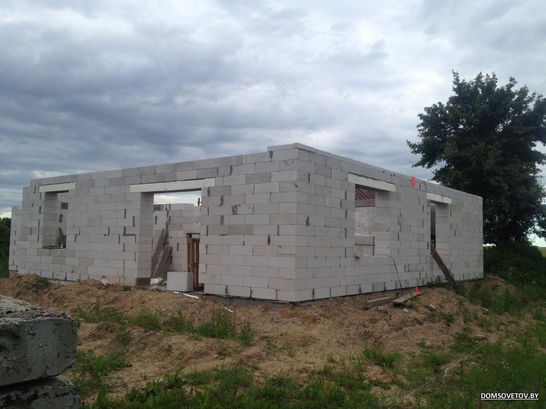

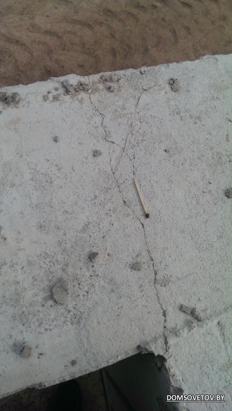

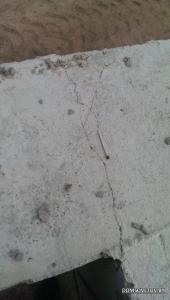

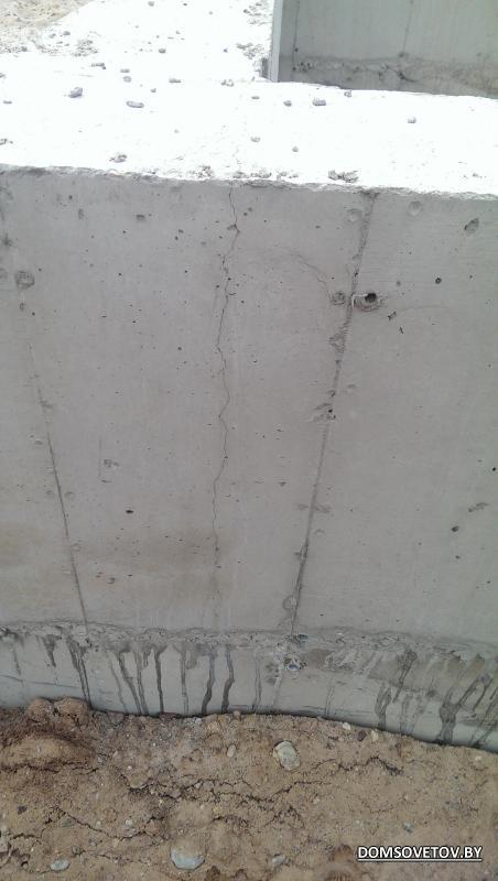

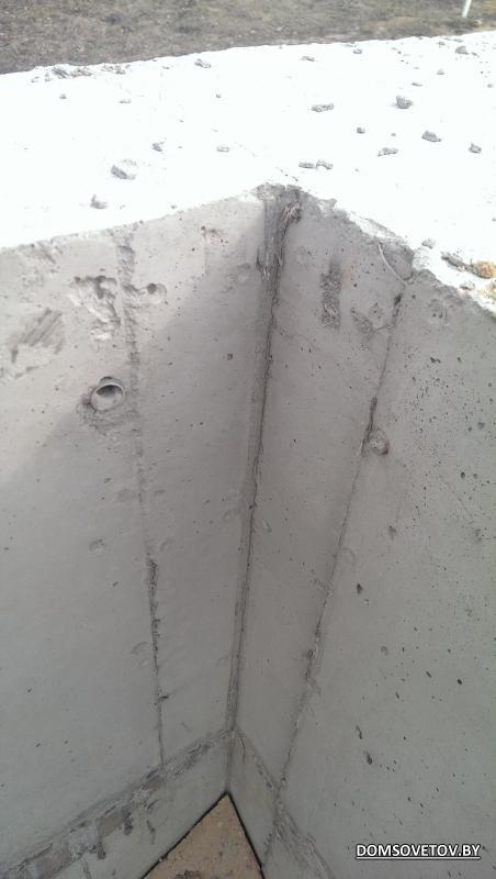

Доброго времени суток форумчане. Вот и меня посетила проблема с трещиной в фундаменте. В 2013 залил монолитную армированную ленту( верх и низ по три прутка 12 арматуры, глубина в земле 1-1.1 м, почва: сплошная рыжая твердая глина на всю глубину, песчаная подушка под фундаментом 20-30 см). Зиму с 2013 на 2014 фундамент простоял не нагруженный, все без проблем. 2014 году выложил первый этаж, перекрыл плитами перекрытия, плиты легли на монолитный пояс который закольцевал весь дом. В этом году строители обнаружили вверху боковой стены(длинна 12.5 м) трещину которая продолжается с верхнего края стены вниз на 20-30 см. При детальном осмотре обнаружена трещина-волосинка и в фундаменте с проекцией на верхнюю трещину. Насколько критична трещина и какие возможные развития повдения трещины в дальнейшем. Схема трещины:
