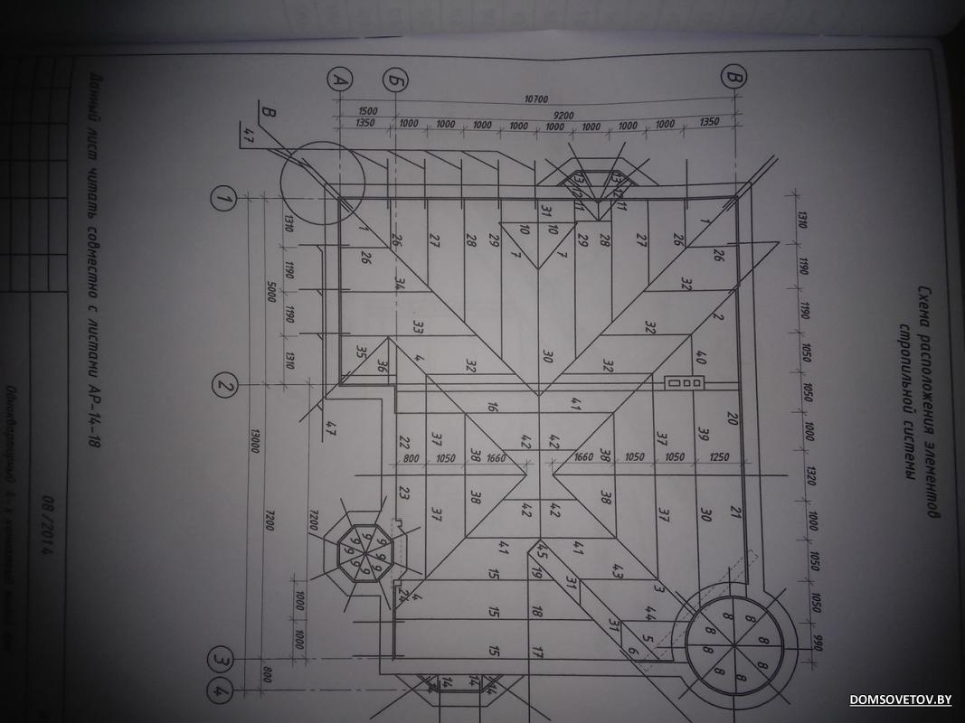

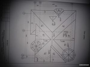

может тут что поможет!

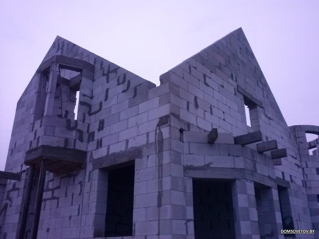

Строить такую кровлю без армопояса...
почему люди так сильно стараются сэкономить на армопоясах, не понимаю..

чтоб был я строителем и шарил в этом были бы и пояса!

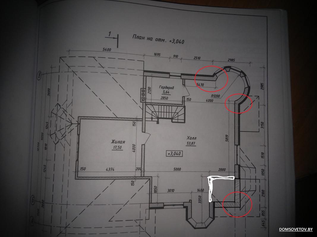

Сообщений: 6,472
с этого нужно было начинать.
Строители правы, нагрузки от распора в тех углах будут. Разорвёт или нет ? Хрен его знает. Вся проблема в том что у вас на этих углах нет даже просто скрученных друг с другом мауэрлатов, которых было бы достаточно. Сделать систему безраспорной не получится, скорее всего, т.к. все вершины висят в воздухе, да и у вас там холл.
Проще всего как-то связать фтонтоны и башенку, закрепив мауэрлат и на фронтонах, можно какой нибудь брус плошмя 80мм даже достаточно будет, он будет работать на растяжение. Самое главное чтобы он каким-то способом надежно скручивался с мауэрлатом башенки, ну и сращивание его по длине (если из кусков) тоже должно быть хорошим.
Не знаю, правда, как это повлияет на внешний вид кровли, ведь фронтоны станут немного выше, но думаю, что вопрос можно будет решить.
Надеюсь вы поняли задумку ? Тупо закольцевать всё доской, как армопоясом. В некоторых проектах бы не прокатило, но вам нужно завязать только углы, а для этой цели будет достаточно доски закрепленной на фронтоне ( способов полно, например через жидкий анкер или тупо куски арматуры забить) и держащей стыкующийся с ней мауэрлат башни или любой другой опасной части. Эта доска будет работать как затяжка. На вершине фронтона эти затяжки тоже должны быть скручены, чтобы вся нагрузка не пошла на анкера и ГС не работал в этих местах на смятие, т.е. вашу башню будет держать доска не того ската что ближе к ней, а следующего, а доска ближнего ската просто затяжка.

Если разобрать фронтоны по углам и пролить чисто углы монолитом?

Сообщений: 6,472
если ломанёт, то и монолит этот сорвет, думаете там сцепление у бетона такое уж сильное с ГСом будет ? Если не сдернет с монолитом, то не поломает угол и так Нужна закольцовка, закольцовку проще и легче всего сделать брусом или доской.
Я так подумал, что если бы проектировал себе такую кровлю, то как раз тупо закольцевал бы углы брусом. Недостаток ж/б пояса в том что его не зальёшь по всему скату фронтона, а доску положить элементарно. Просто в двускатках на фронтонах обычно не крепят мауэрлат, т.к. там задача не только угол закрепить, там распор по всей стене и нужен пояс работающий на боковой изгиб, а в вашем случае только в углу. Для вас такое решение считаю идеальным.

С утречка поеду пару фотографий сделаю! чтоб для обзора понятней было

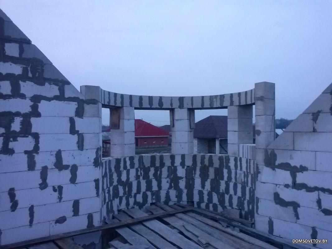

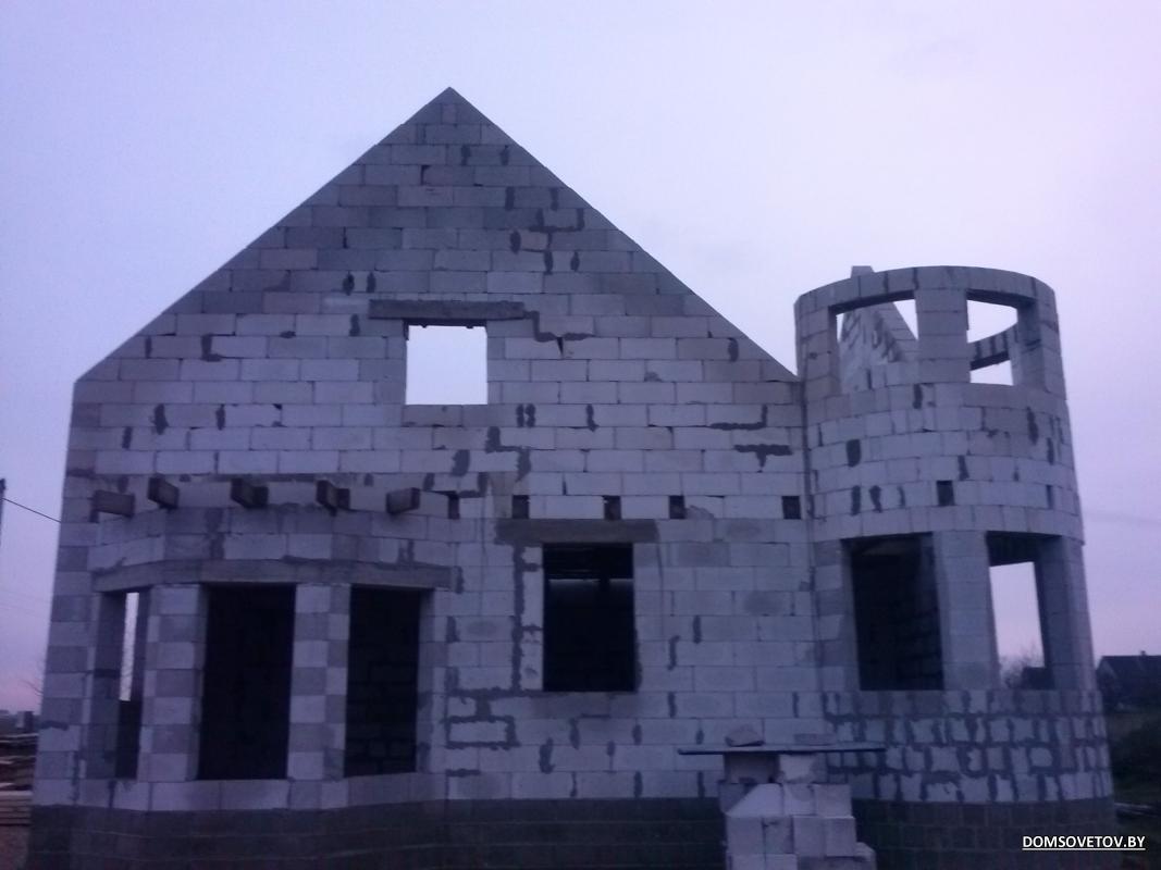

Ветал777787
Регистрация: 14.12.2015
Адрес: Беларусь Иваново
Сообщений: 19
Ветал777787 вне форума Ответить с цитированием
Старый 15.12.2015, 11:41   #29 или 245159

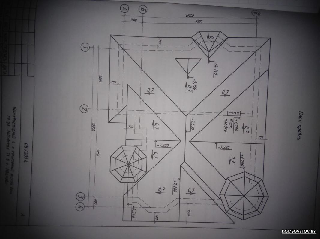

Сообщений: 6,472
вижу что, как минимум, в одном месте моя идея не прокатит. Во втором дохрена подгонять. Всё из за разности отметок верха эркера и примыкающих к нему скатов.
Минутка появится покумекаю, может что придумается.
Не могу понять, как будет опираться диагональное стропило которое попадает в эркер. Оно же прерывается около продлённого круга, где там будет опора и как свести всё в одной точке, если у нас по факту 3 разных отметки эркера и двух скатов? И на сколько понимаю это нужно сделать не залезая стропилами внутрь башни. Моей фантазии не хватает

Поступил вариант переделать фронтон и пролить пояс по одной стороне или убрать его вообще и сделать скат!
