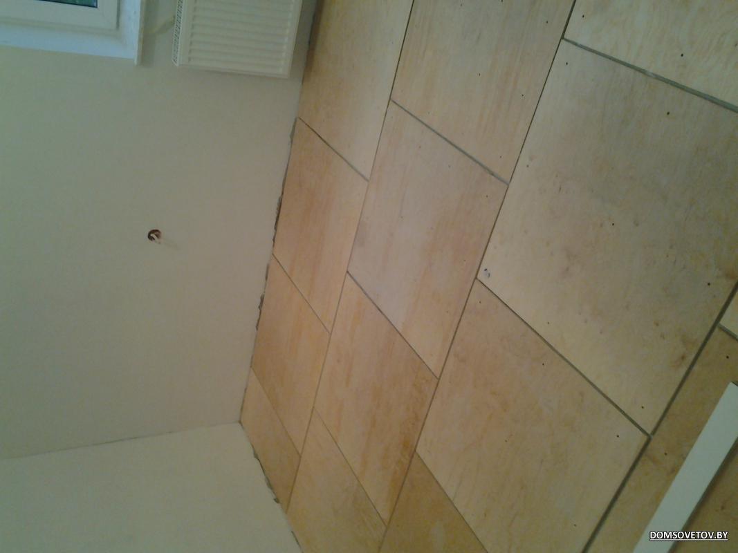

Часть укладывать буду на фанеру, часть на стяжку. Долго определялся с клеем, в итоге на фанеру взял ансеркол 5-10-15. Будем смотреть что из этого получится по итогу. Фанеру планирую крепить на 9 дюбелей лист 76х76 см. Такое делаю первый раз поэтому могут быть вопросы, может кто-то подскажет.

@sergN, зависит ли как укладывать фанеру в зависимости от способа и направления укладки паркета? И на сколько.
9 дюбелей на 76*76 см хватит?
Финишное покрытие паркета маслом как Вам? Реально ли без спецмашинки, руками хорошо нанести масло?

а вот с фанерой я слаб.
но логика в максимальном перекрытии швов. (и толстый , толстый слой шоколада)

@Антон-Брест, ИМХО, если на фанеру класть, то она должна быть по диагонали относительно самого паркета, чтобы не попал шов фанеры на шов паркета. И саму фанеру со сдвигом друг от друга класть.

фанера уже лежит.(при кладке по диагонали-все швы будут правильно ориентированы -наложения швов не получится)
