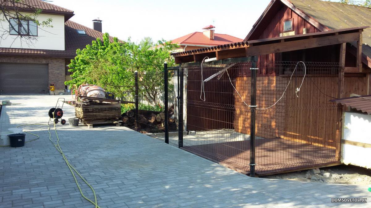

Много смотрел инфы, читал, думал... В итоге приступил к строительству вольера для собачки. Не сизо, а именно вольера
Поэтому после некоторых раздумий прикинул у себя на участке куда разместить и выделил кусочек квадратов 15. Было ещё место, свободное и в плане устройства мне более удобное, но располагалось возле забора с улицей. Побоялся что добрые люди что нибудь перекинут через забор.
Итак что планировал... Часть вольера с деревянным помостом. Около 6 м2. Навес над половиной помоста. Будка "полуторная", утеплённая, с "тамбуром". Оставшаяся часть вольера песок или щебень.
Приступаю Вычищаю место от мусора и т.д., ставлю столбы по периметру, В "песочнице" низ закладываю блоками, а землю бетонными отходами, от подкопа. Сверху присыпаю отсевом и трамбую пролив водичкой. Почти бетон )
Ещё исправляю косяки фундамента сарая, доливаю бетоном. Притянул валявшиеся столбики от старого забора. Будут опорой под лаги
Лаги из остатков стропил с дома
---------- Сообщение добавлено в 00:38 ---------- Предыдущее было в 00:22 ----------
Прикупил половую доску, шпунтованную и застелил пол.
Подсуетили фрезер. Классная вещь! Закруглил края, чтоб углы не ломались.
Начал делать каркас под навес и будку, но пошёл дождь Пришлось накрываться ондулином.
После дождя отказался от идеи двухскатной крыши над половиной помоста и пришёл к выводу, что лучше односкатку и над всем помостом. Правда геморой с креплением крыши к фронтону из трухлявой доски был обеспечен.
Поэтому метнулся в магазин за железом. Сварил балку и установил её.
С фронтонами пришлось повозиться. Закрепил опорный брусок на нормальном венце сарая, от него поднимал вертикали вверх и фиксировал за ещё живую поеперечину фронтона. Стропила крепил через усиленные уголки, а сами стропила запиливал, чтоб нагрузка максимально вниз, а не бок шла.
Ну а дальше просто Обрешётка и ондулин. Или гондулин ) Ещё не прибил, и битум уже на одном листе потёк.
