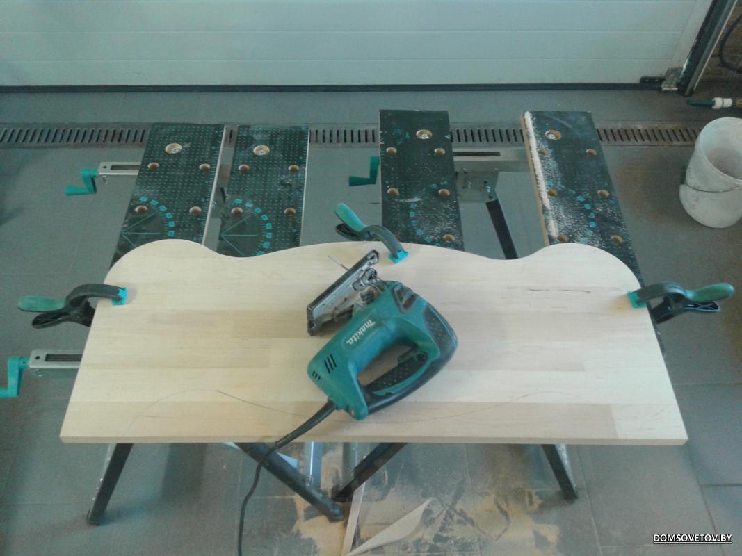

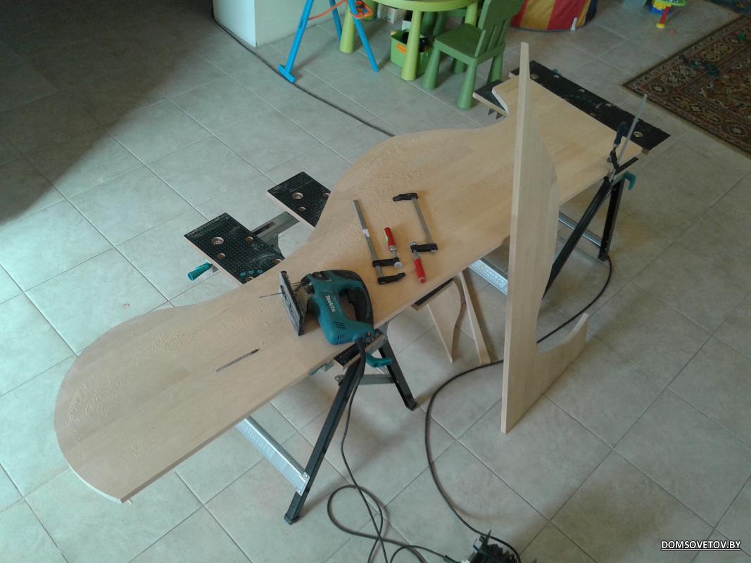

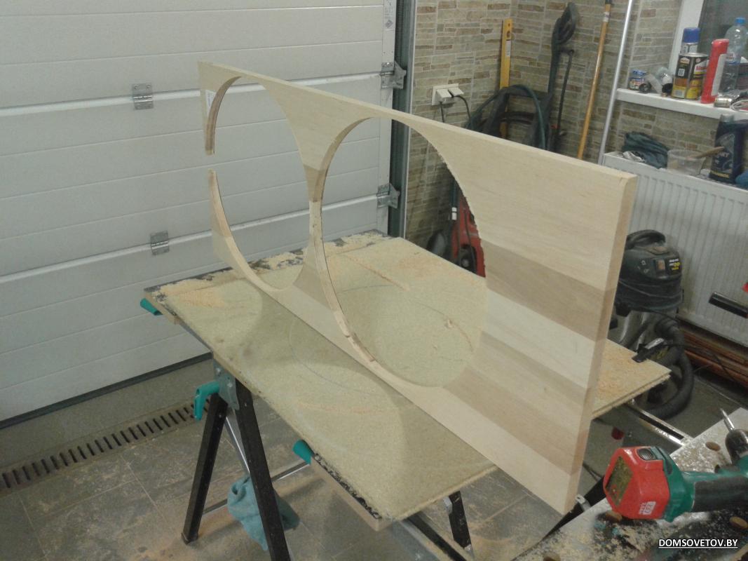

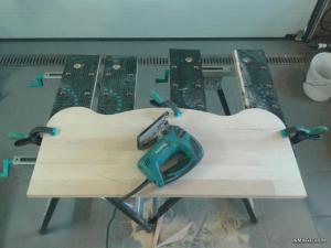

Поскольку из первой кроватки http://www.domsovetov.by/showthread....F3%EA%E0%EC%E8 сын давно вырос и не желал выселяться из родительской, принял решение преподнести ему такой вариант, от которого он не в силах будет отказаться )).
Нашёл в инете массу картинок, купил в «сделай сам» мебельный щит и началось… Думаю, что фотки расскажут всё, но а если кто решит повторить и возникнут вопросы – на всё ответим.
---------- Сообщение добавлено в 16:42 ---------- Предыдущее было в 16:39 ----------

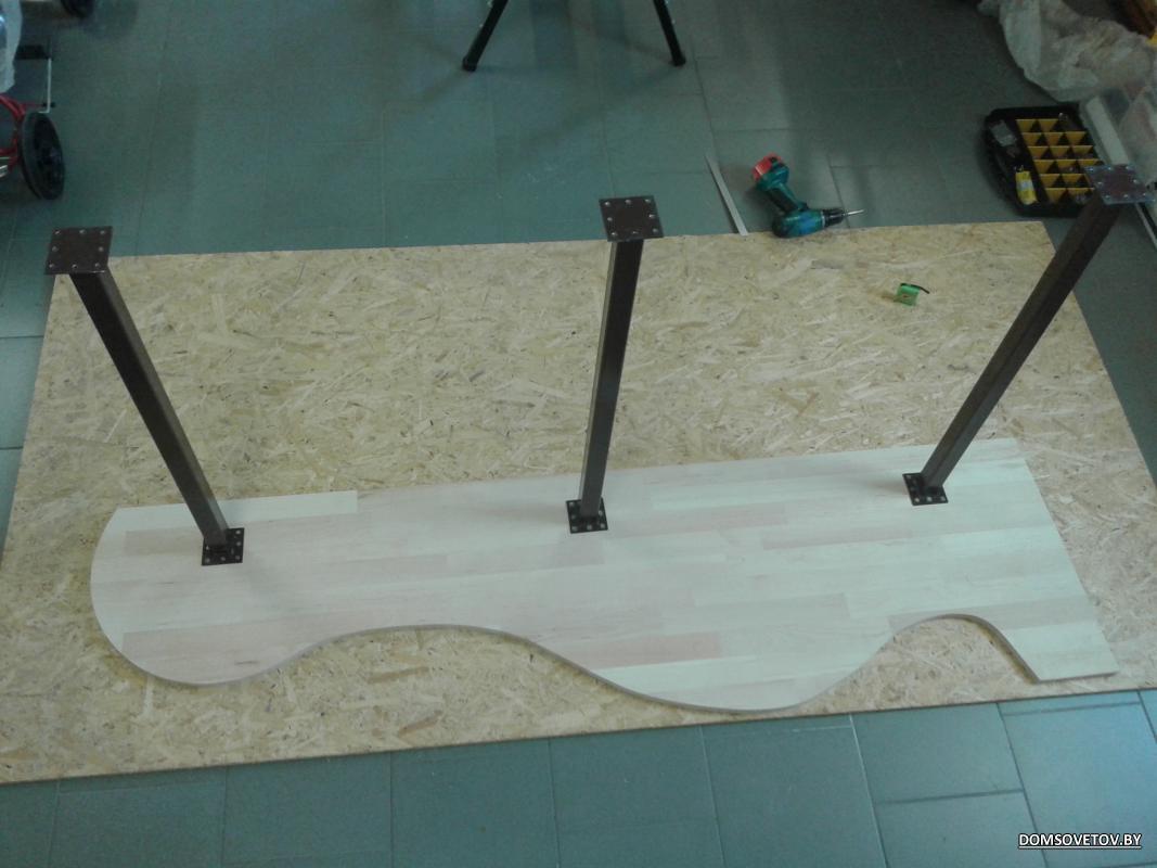

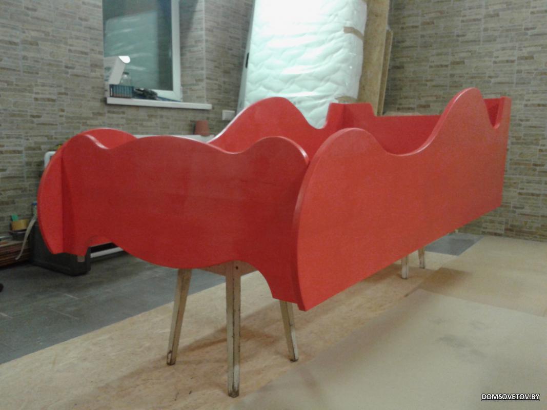

Сварщик с работы сварил мне 3 штанги, на которых, собственно и собран весь кузов кровати. Обычная труба 40х40 с фланцами.
Сам мебельный щит - ольха, толщиной 20мм.

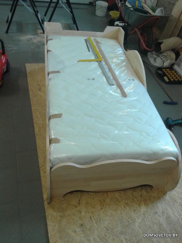

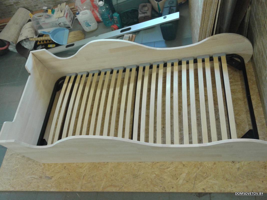

Основание и матрас решил купить качественными, фирмы вегас. Ими, собственно размеры кузова и были продиктованы.

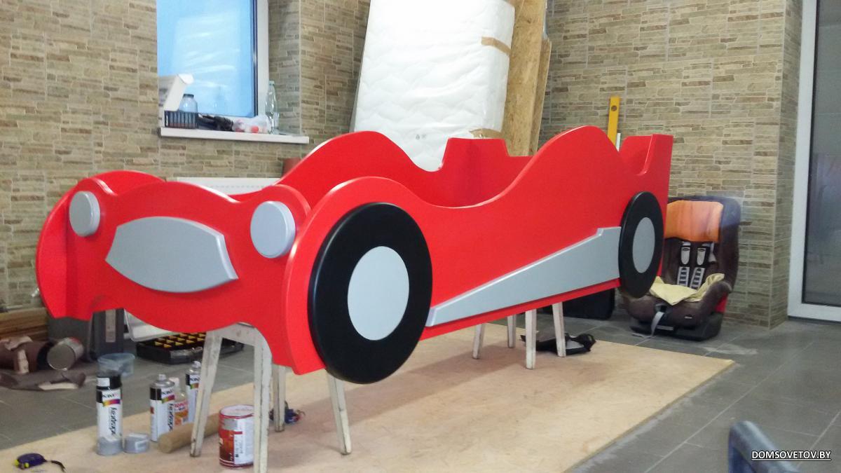

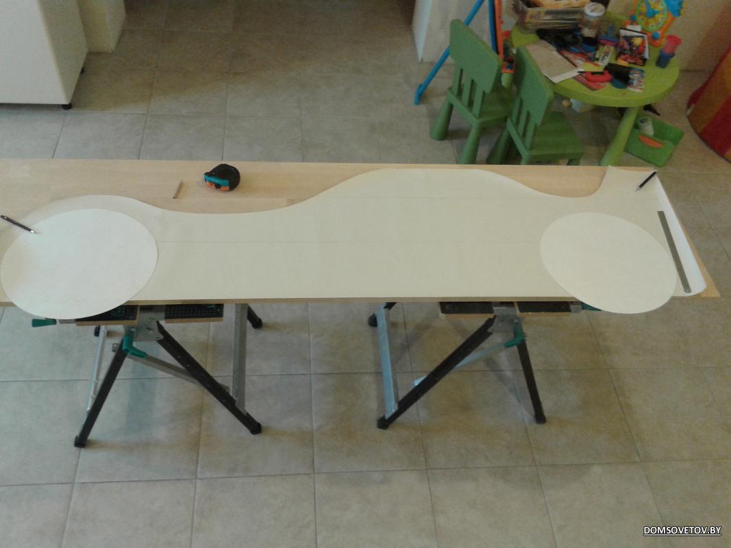

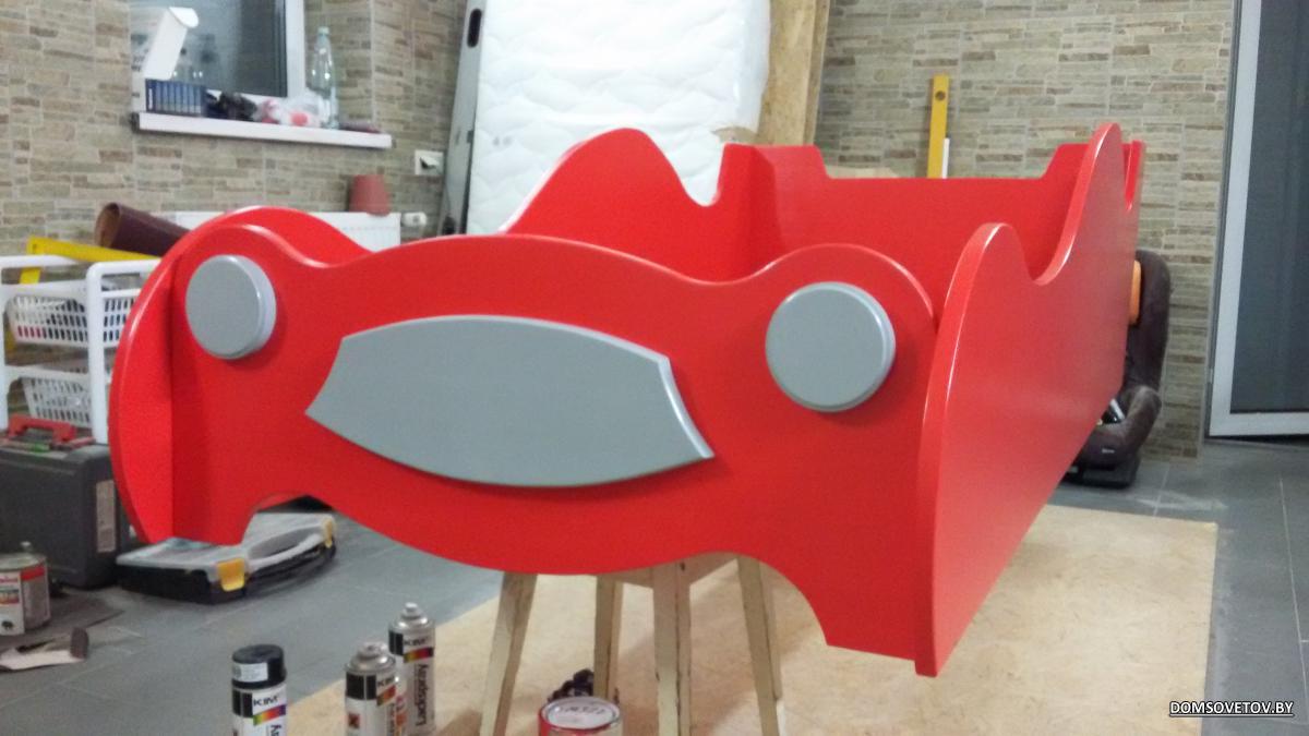

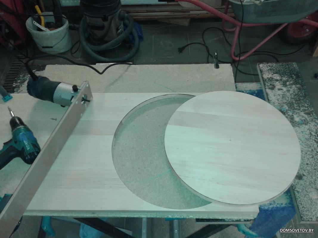

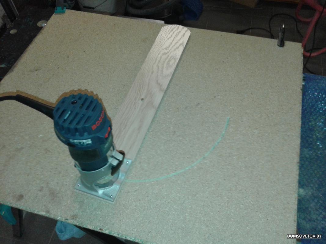

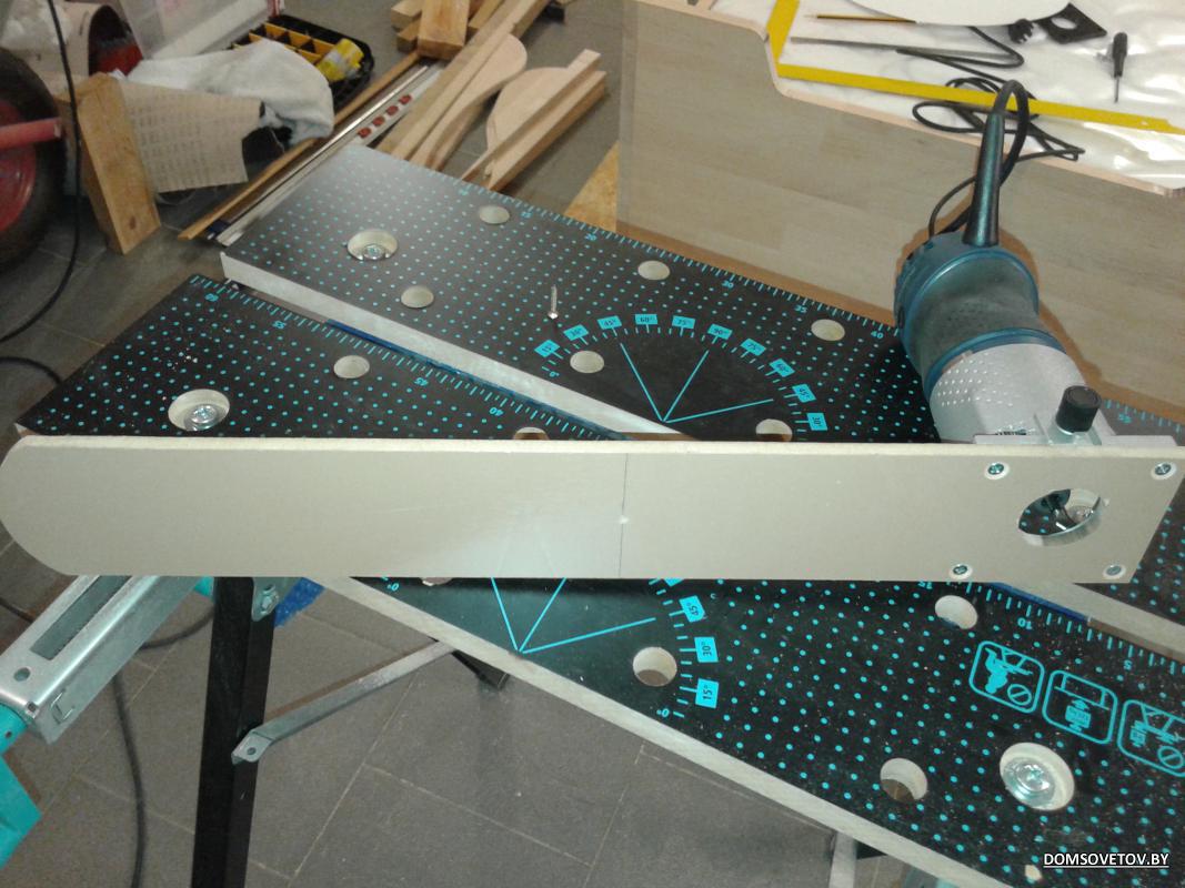

Для резки круглых элементов (колёса и фары), смастерил из фрезера циркуль. На фото, собственно результат )).
---------- Сообщение добавлено в 17:18 ---------- Предыдущее было в 17:06 ----------
Красил колерованным акрилом в 2 слоя, сверху нанёс на всякий случай слой лака.
---------- Сообщение добавлено в 17:22 ---------- Предыдущее было в 17:18 ----------

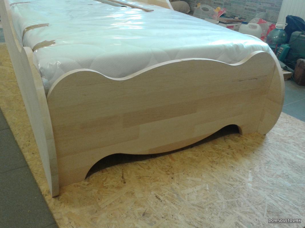

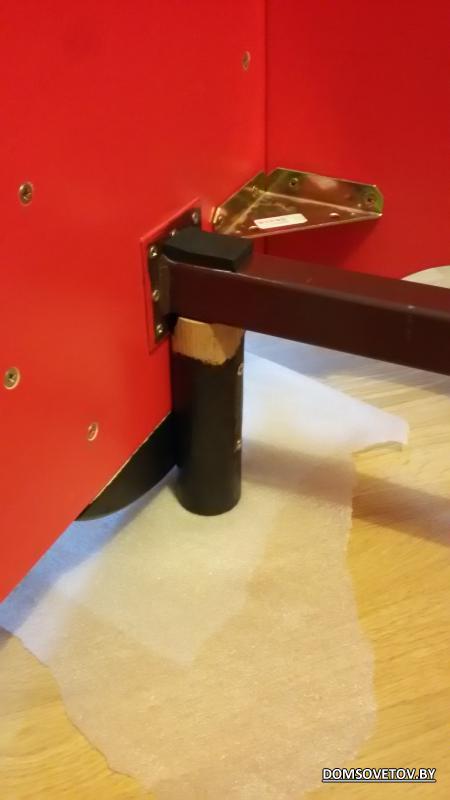

Основание опирается на скрепляющие кузов штанги. Для предотвращения трений наклеил под него куски сырой, прокладочной резины.
В качестве ножек использовал дубовые обрезки лестничных перил. Можно было оставить стоять на колёсах, но было бы проблематично с уборкой, т.к. подъём в этом случае составлял бы всего 6 см. Ножками добавил ещё 3 сантима. Их вроде как и не сильно видно.
---------- Сообщение добавлено в 17:25 ---------- Предыдущее было в 17:22 ----------

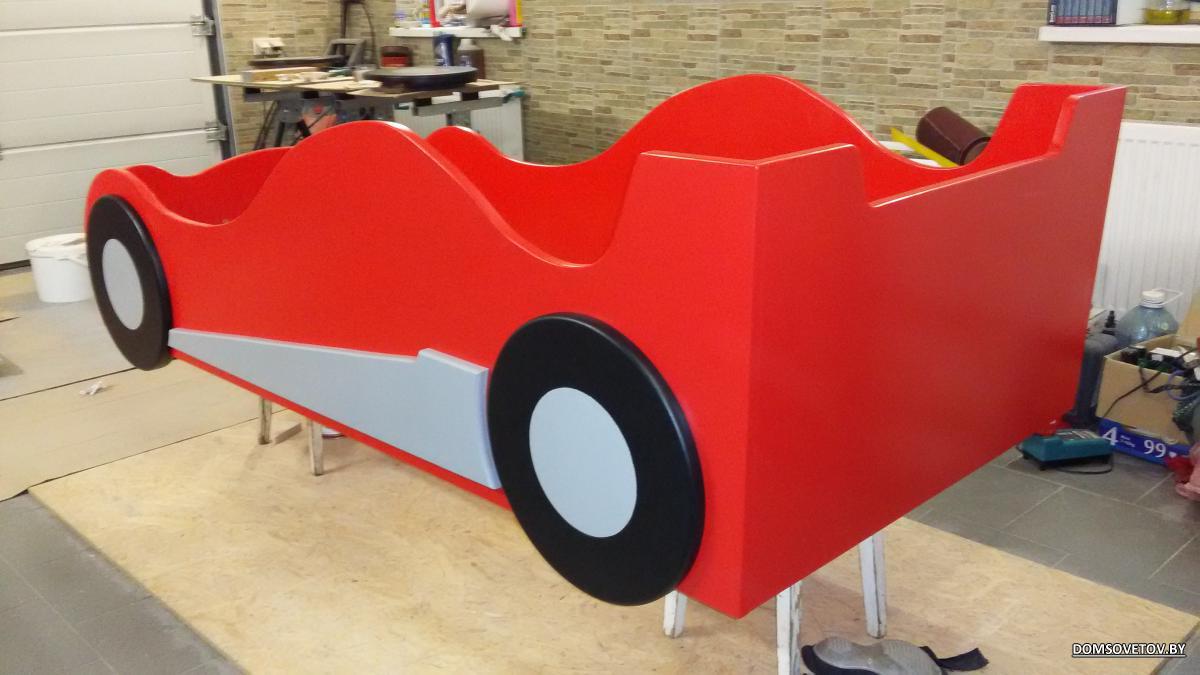

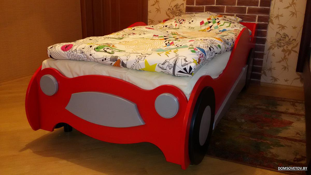

Ну вот в общем то и всё. Пока что припарковали недалеко от нас, но думаю, через месяцок будем переезжать в детскую ))

Совсем забыл написать про габаритные размеры )).
Размер матраца - 197х90. Высота верха матраца матраца подгонялась под обычную взрослую кровать. Так что если не развалится - должно хватить по моим подсчётам на лет 10. Хотя, естественно, надоест гораздо раньше )).
