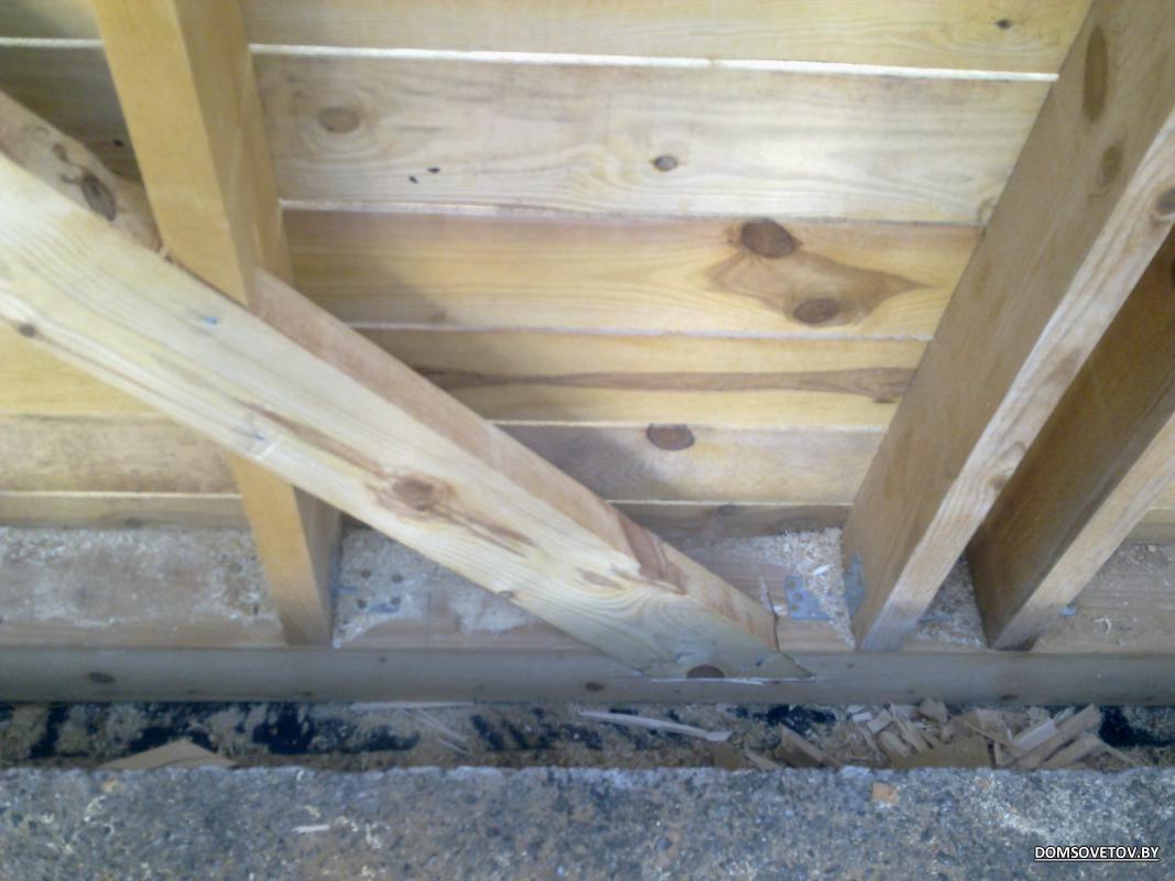

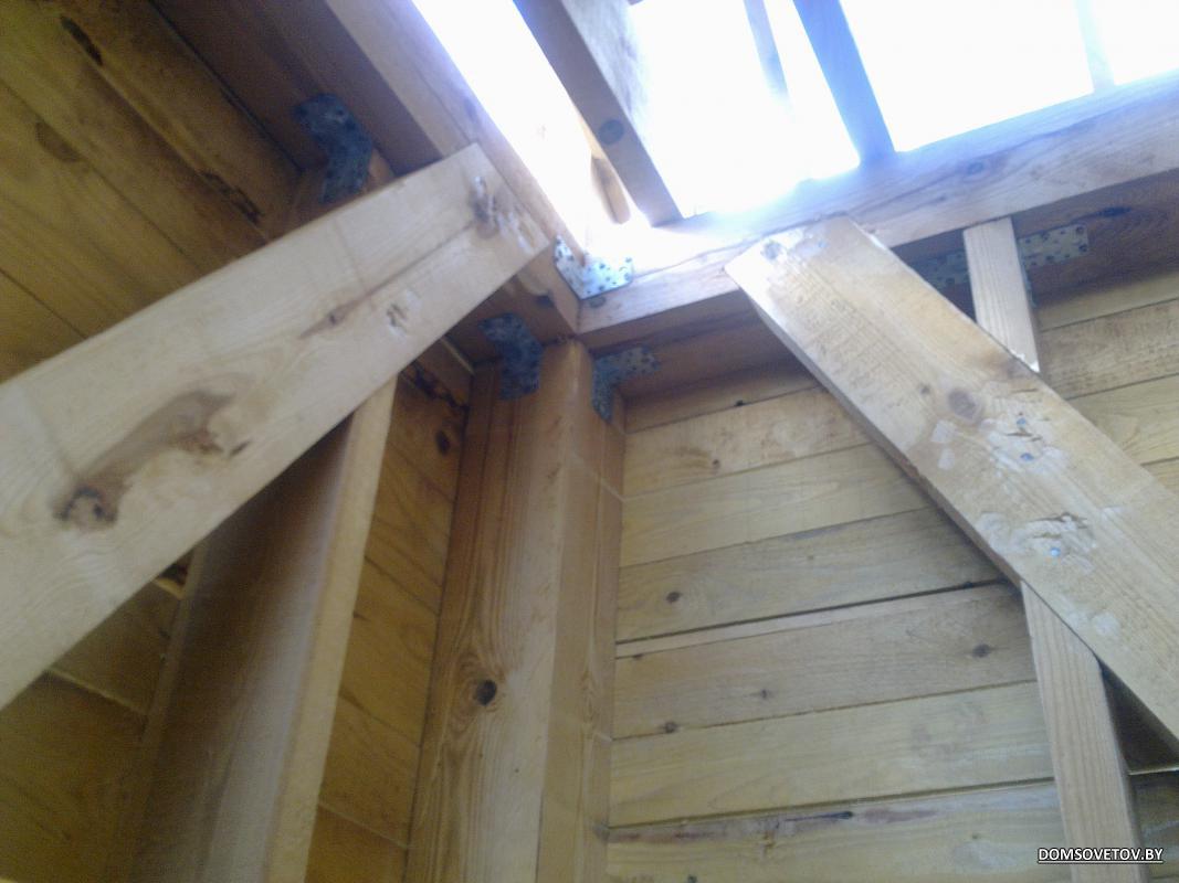

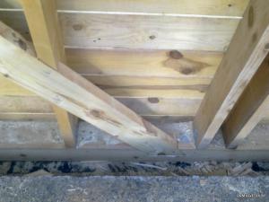

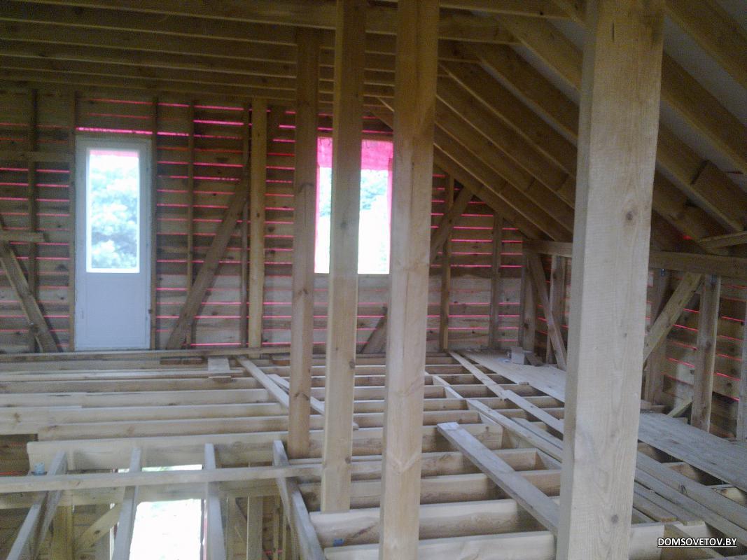

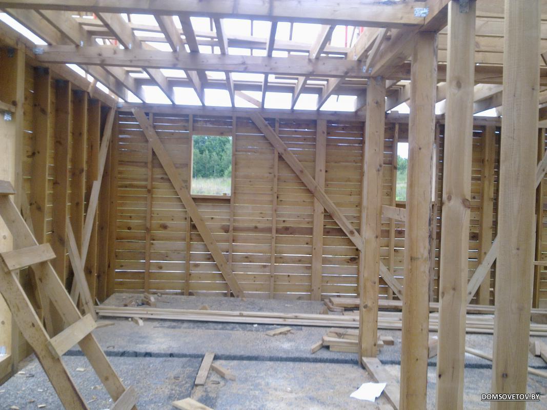

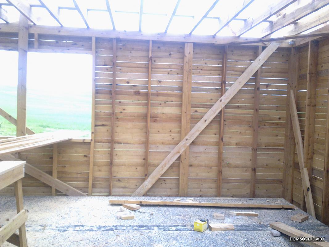

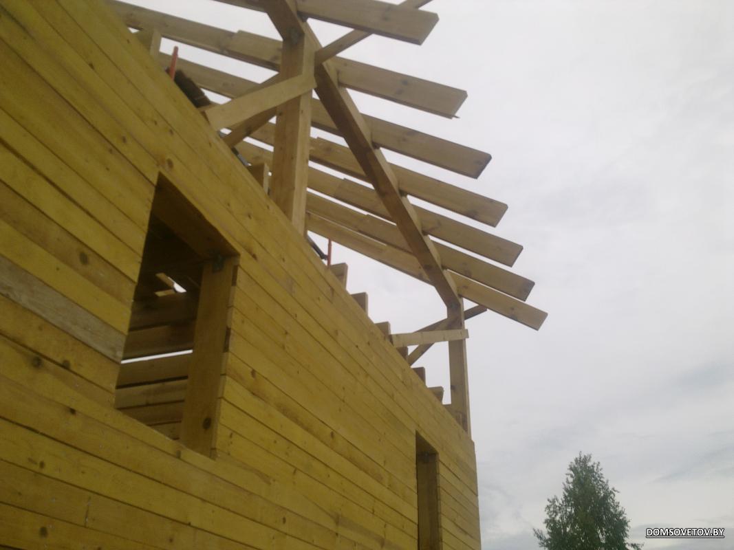

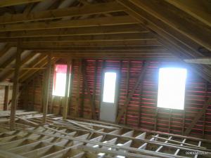

@srv, диагональные укосы в стенах будете оставлять или зашьете еще изнутри ОСБ? Это важно.
Если оставлять эти укосы, то их нужно врезать в стойки.
На фото они, кажись, просто набиты сверху.

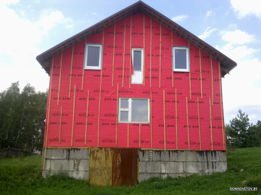

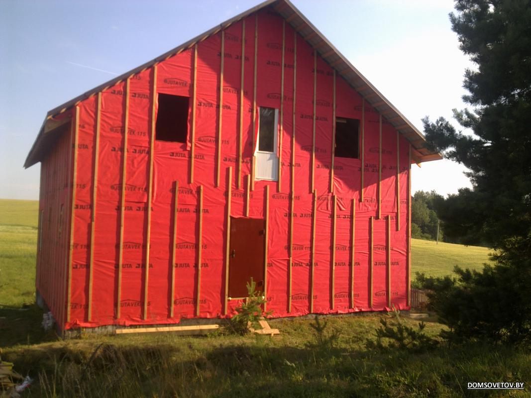

Пирог стен неправильный.
Это у вас снаружи уже как бы чистовая отделка обшита?? а где пароизоляция? обычно снаружи идёт ОСБишка по стойкам, потом пароизоляция, потом по лагам обшивка-имитация, блок хаус и т.п. ( или чуть другой вариант пирога по последовательности, но суть та же).
А у вас утеплитель будет примыкать сразу к наружной обшивке чистовой??
а где вент.зазор, в таком случае, который вытягивает условные пары влаги из утеплителя через пароизоляцию ( по принципу кровли) ?
какая-то странная экономия .

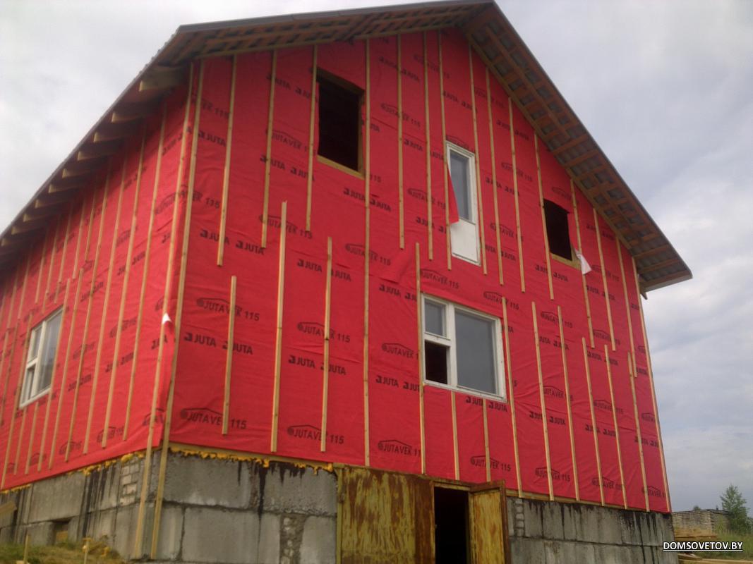

@Oska, нет, это не чистовая отделка, @voffka правильно разгадал пирог. Каркас + обшивка доской - это формируем стену, потом по ней конечно ветровлагозащитная, паропроницаемая мембрана, контррейка, и отделка. Пока думаю или блокхаус или иммитация брусом или ? Как Вы пишите ОСБишка, у меня вместо неё доска. Я думал про ОСБишку, но в силу своих каких то предрассудков решил обычной доской.

srv

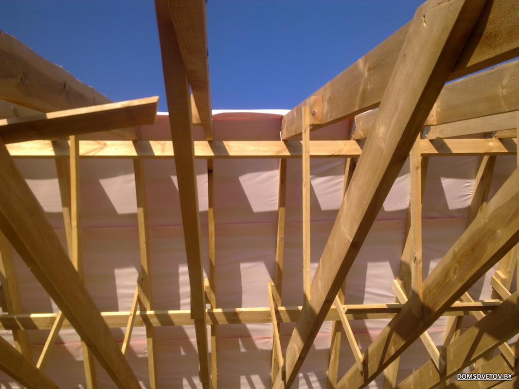

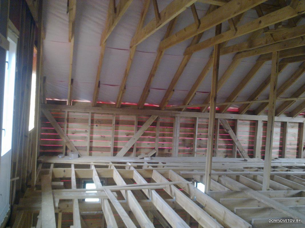

Т.к. материал у вас сырой, балки перекрытия и стропила рекомендую подпереть снизу с обратным прогибом 1/250..1/200. Еще скрепите концы балок и стропил, иначе покрутит в процессе сушки, тем более они цельные не клееные.
В остальном норм.
Укосы уже сделали, сейчас выложу фото, с запилами. Можно по подробнее, про обратный прогиб 1/250... 1/200.
Концы стропил скрепить - понятно, надо сделать.
Да, это пока временные.

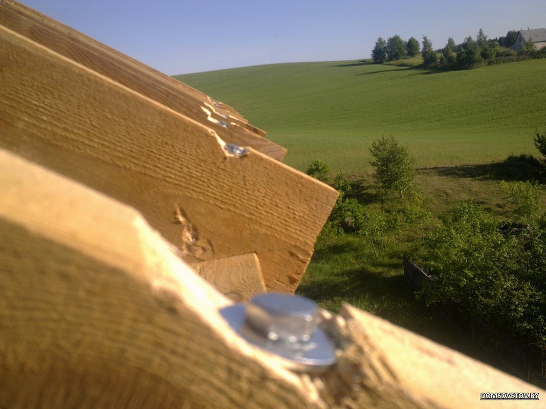

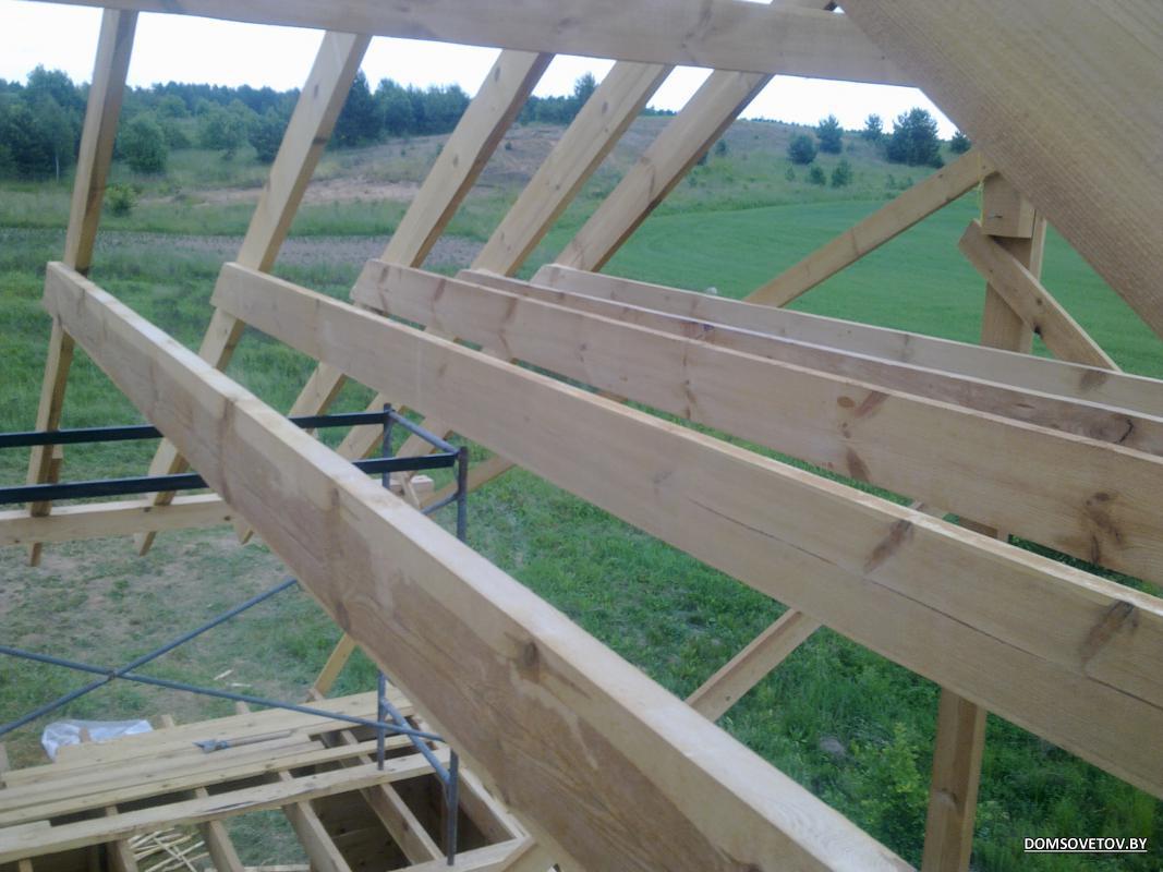

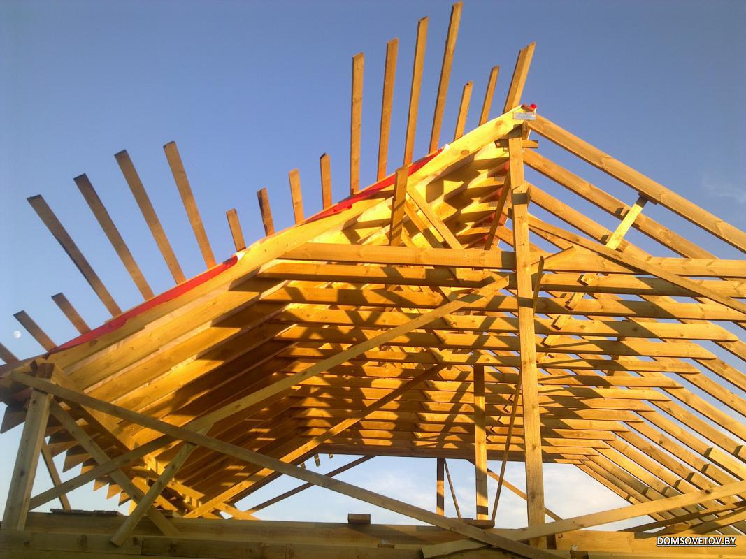

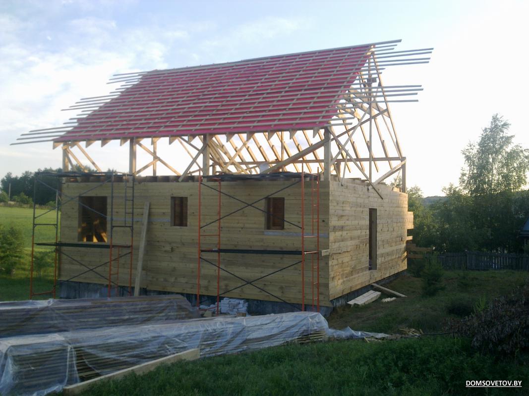

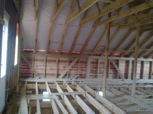

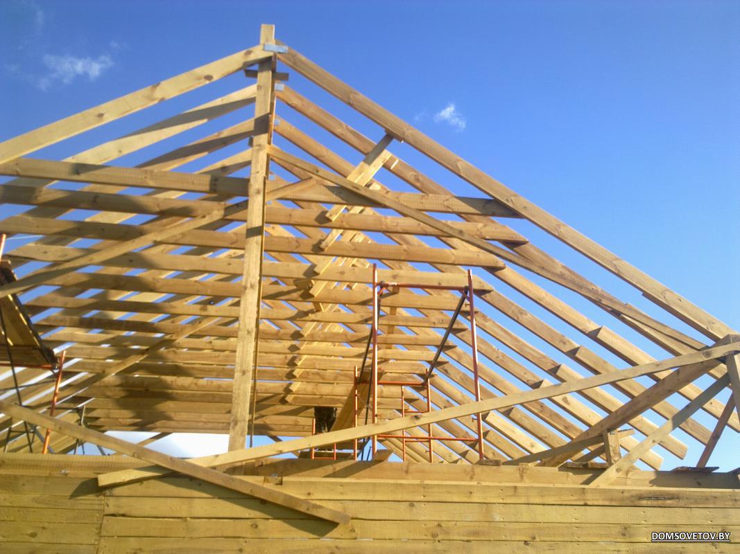

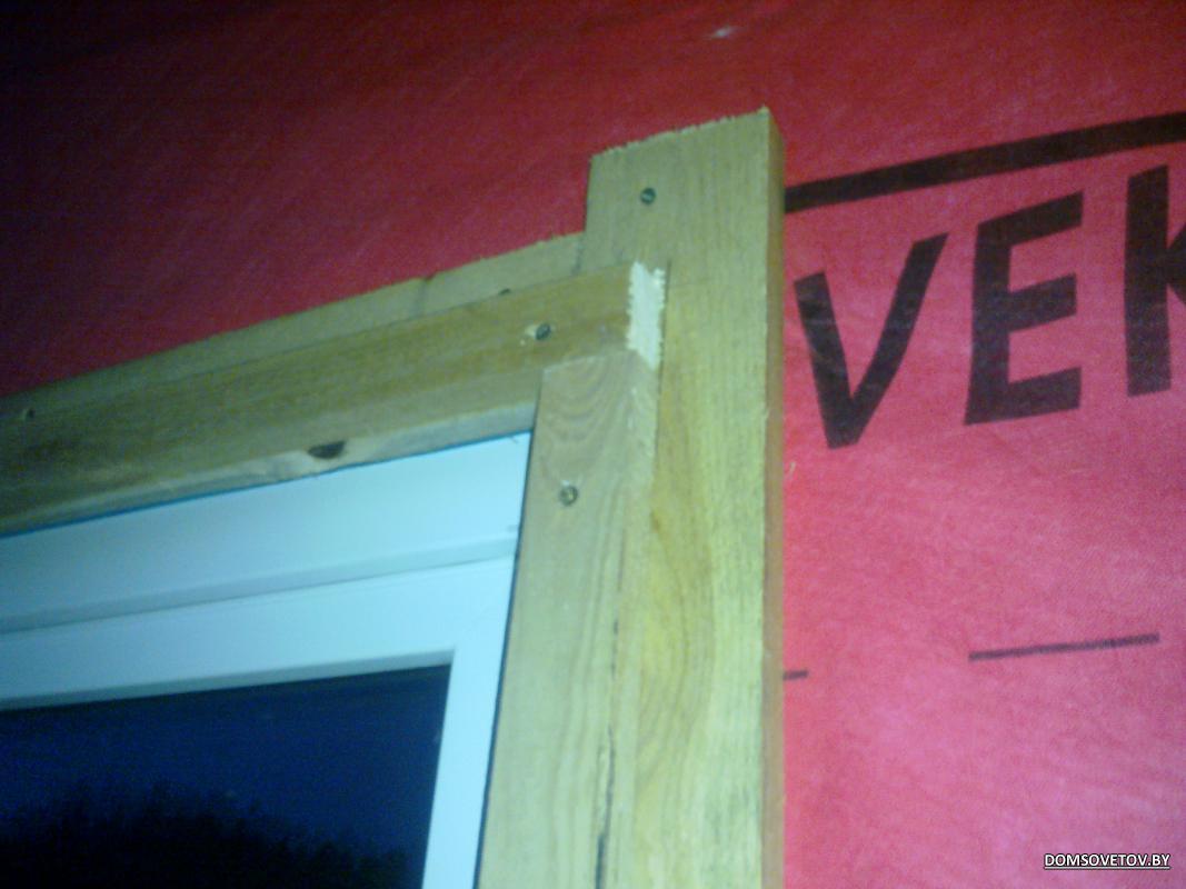

Продолжим, завершили устанавливать стропила:
Глухари (мне они больше, чем уголки нравятся):

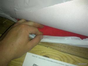

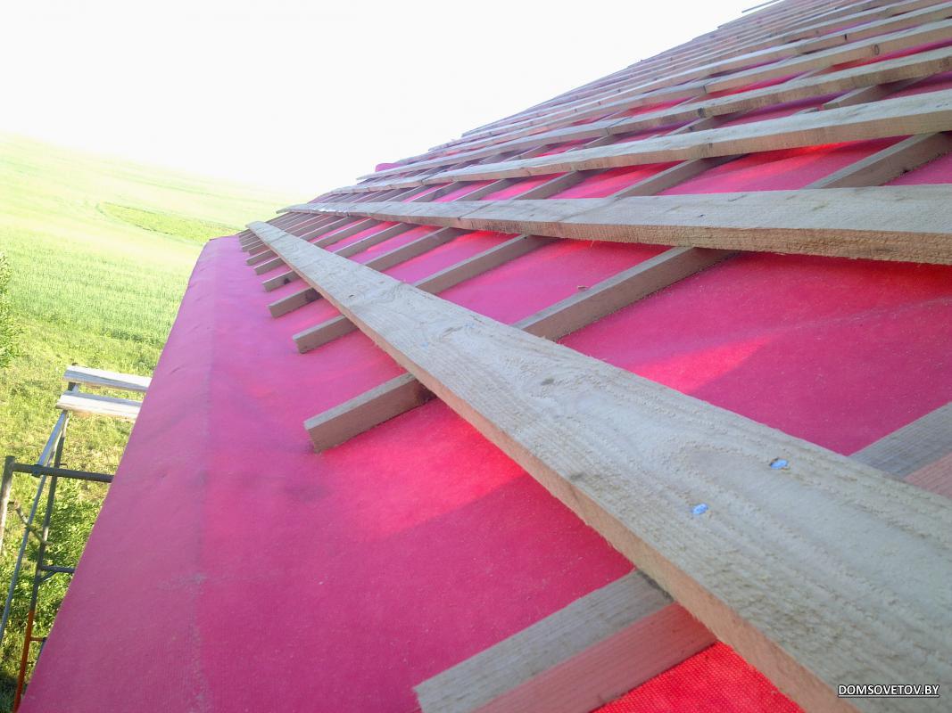

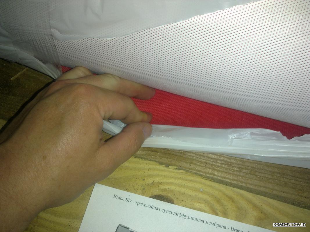

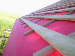

Мембрана, главное не перепутать стороны )) обычно производитель делает так, что её надо просто раскатывать по стропилке, НО некоторые строители умудряются её переворачивать...

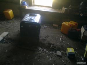

Бензо электрогенератор, электричества ведь нету, вернее оно есть, но нету времени его подводить:

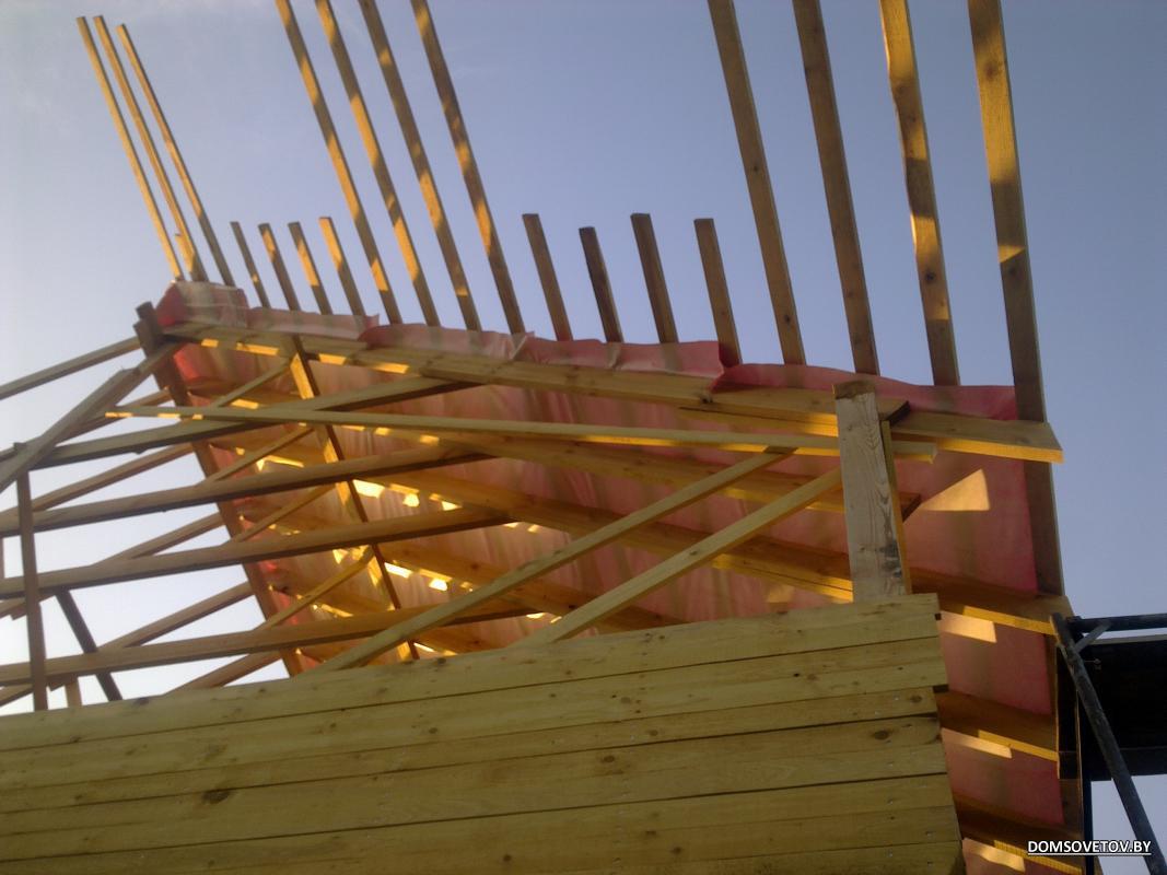

Наращивание стропил, нахлест, где то метр, это я не учел, и потом понадобился ещё один завоз доски

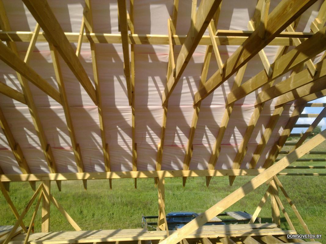

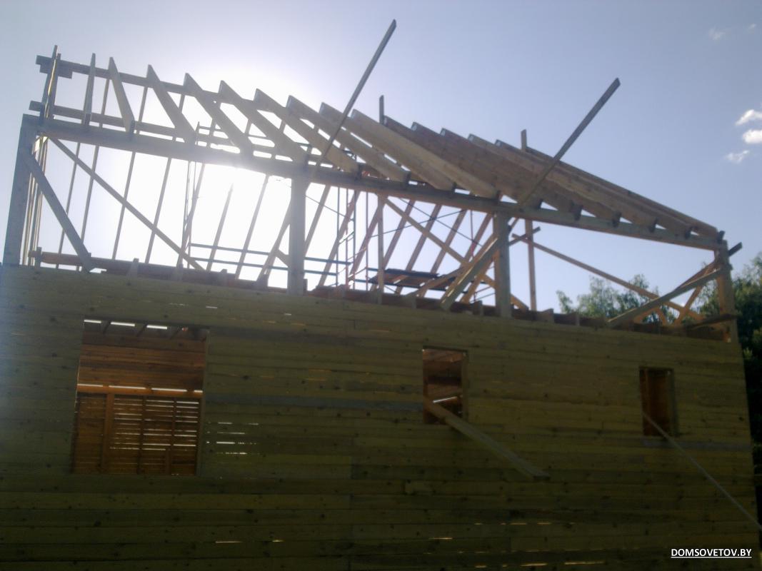

Начинают делать ригели, строители их называют ашками
Кстати, ашки крепятся на 3-х гвоздях 150 с каждой стороны, гвозди загнуты и забиты обратно, этого достаточно? Я думаю попросить сделать на болтах или шпильках? Незнаю, что скажут, они меня считают перестраховщиком, который заставляет их делать много дополнительной работы..

Ашки сделаны, на вопрос делать ли "птицы", я сказал, конечно да. Начинают делать "птицы" с правой стороны:
Укосины, на сторону 10 метров, договорились делать 3-и укосины, с низу доверху с углом 45-60 град, с запилами в нижнюю и верхнюю обвязки и одну малую укосину, там где окна не позволяют. Запиливать не разрешается только угловые брусья-стойки.
Обратный прогиб 1/250 - это длину детали разделить на 250 и на столько нужно выгнуть середину детали вверх, установив подпорку. Иначе при сушке прогиб будет вниз и таким останется навсегда. Там, где стропила связали ашками - перепроверьте на прогиб стропил, возможно они уже прогнуты вниз и так оказались уже зафиксированы.
Работа с сырым деревом имеет такие особенности - оно прогибается в процессе просушки под собственным весом и его крутит винтом, если жестко не закреплены концы.

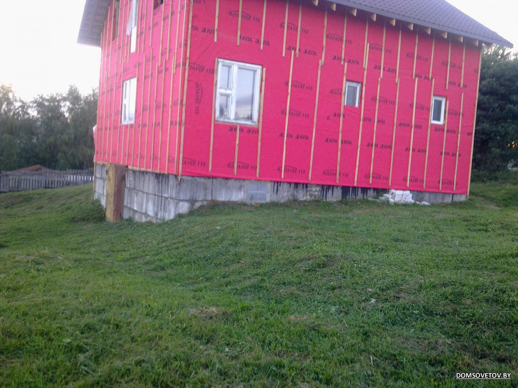

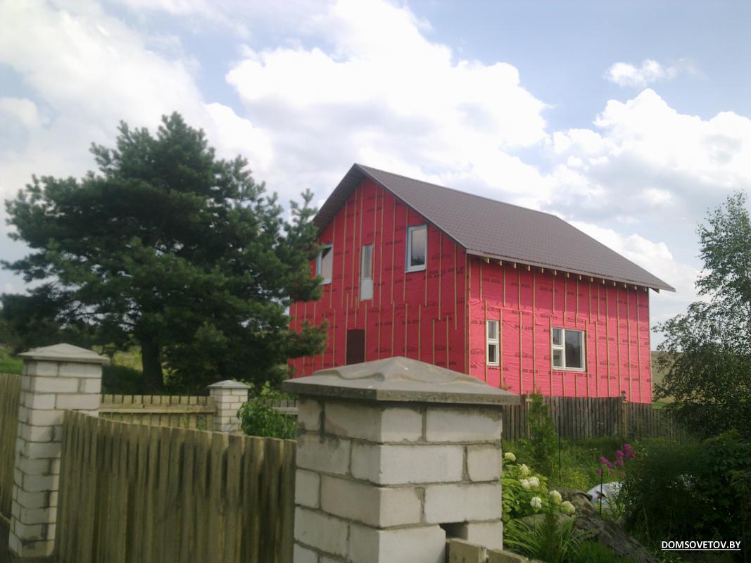

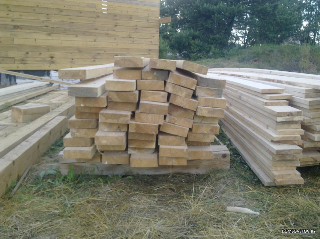

На расстояние 10 метров, для крыши должна быть третяя подпорка, для "отдачи" нагрузки. Сколько мне не говорили строители, что этого, что они сделали достаточно, решено было сделать ещё стойки подпорки для отдачи нагрузки на несущую перегородку и с неё на цоколь: а фото нету, на этой видно только, что к стропилам прибит "лежень", потом ещё стойки сделают
Получилось, что с доской я не рассчитал практически по всем позициям, ещё одна поездка, 4 м.куб. Соответственно + 4 огнебио канистры пропитки

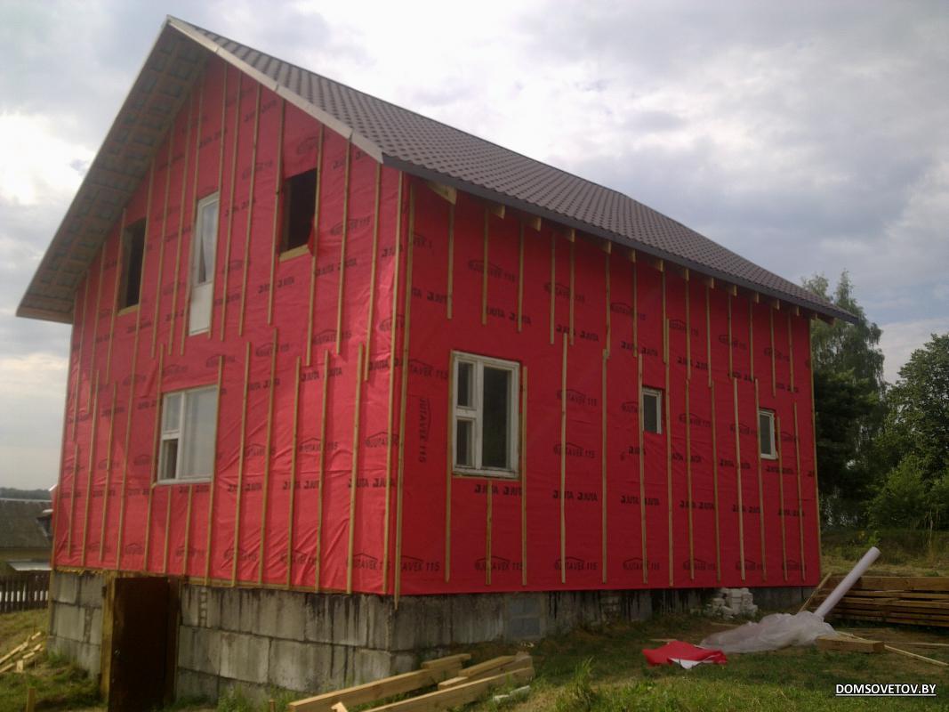

это на вчера, одна сторона готова под металл:
