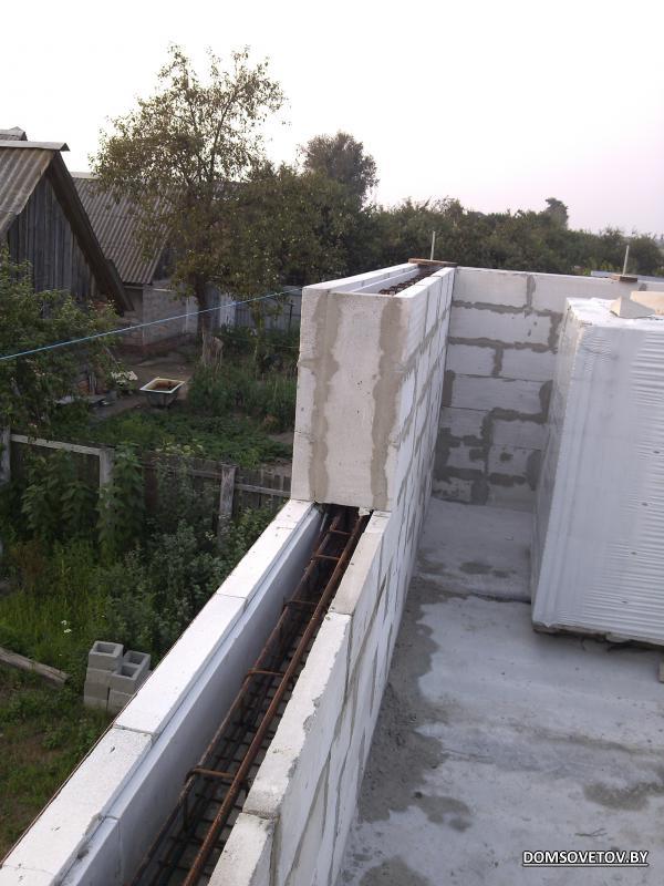

@sergN вот в таком состоянии он мне достался

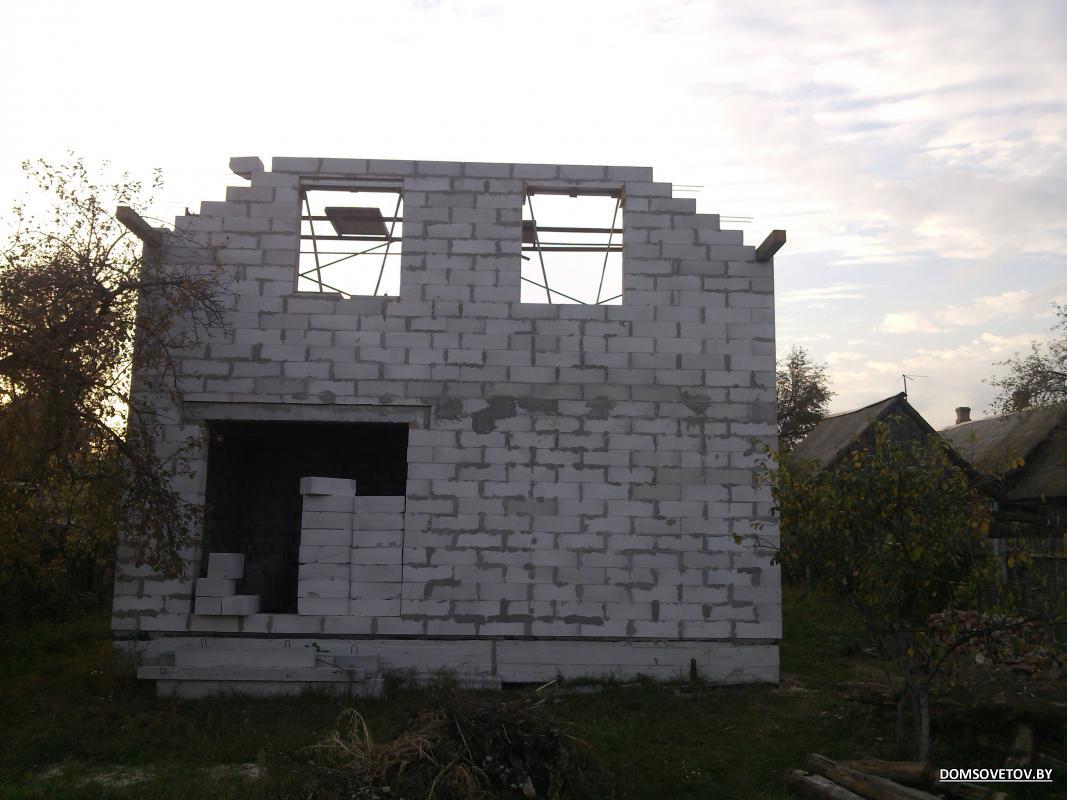

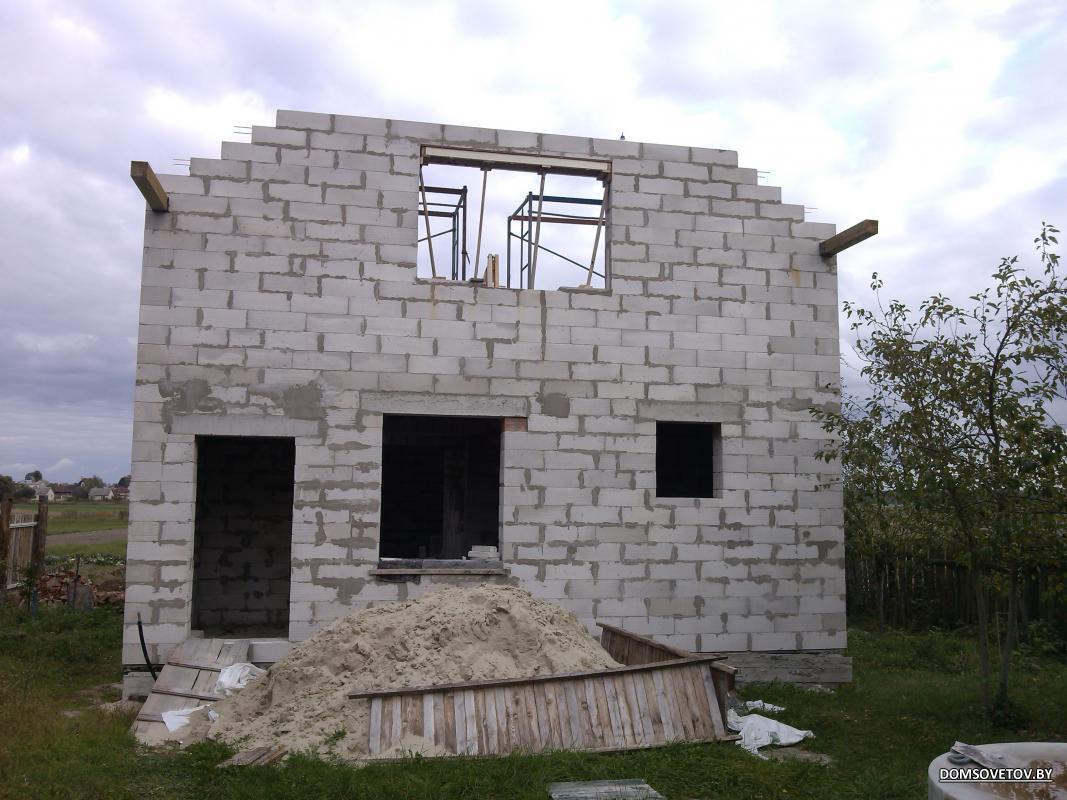

вынос балок есть. так что надо ещё 3 таких сделать.
фронтон можно либо продолжить камнем , либо сделать его каркасным.
камнем лучше(имхо). хотя каркасным -поттом доску по-фински покрасить в веселый цвет-тоже будет кашерно

@sergN фронтон продолжим блоками на всю ширину, благо много что из материалов досталось впридачу. В принципе из глобального нужно докупить только ОСП и всякие пленки для крыши

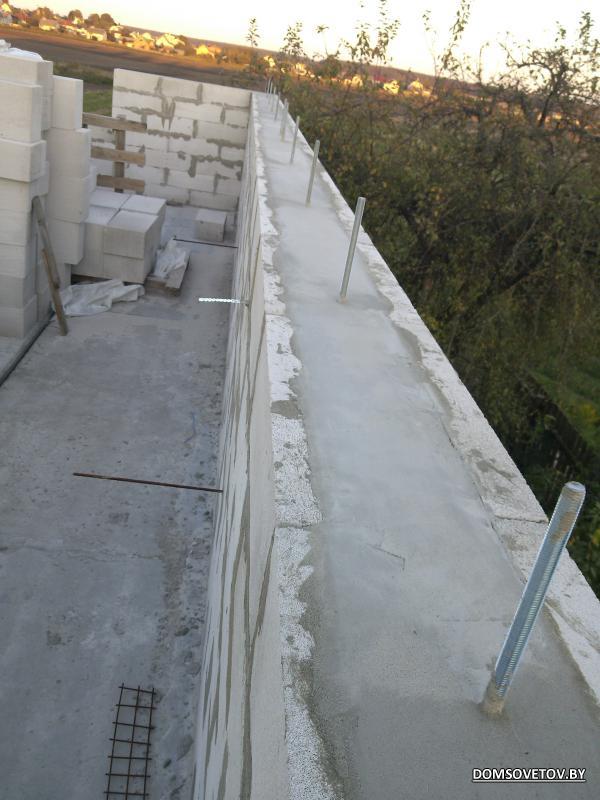

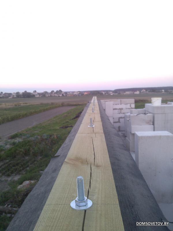

@sergN, ну и тогда выложу фотки некоторых узлов, которые мне тоже достались от бывших хозяев в качестве гарантии что все сделано было для себя и по технологии.
