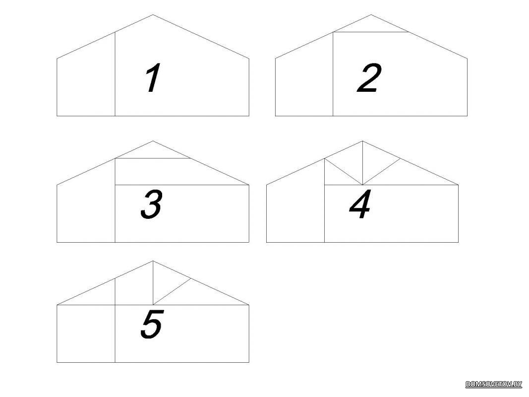

Сообщение от evg Посмотреть сообщение
Вот ваша схема. Представьте собранную силу действующую сверху на конёк. Происходит перемещение вершины вниз, при этом, низа стропил разъезжаются в стороны, т.к. нет балок, связывающих низа.
Набросал возможные варианты схем, по мере возрастания компенсации распора. Первый вариант ваш, согласно вашему рисунку. Возможно придумать еще, но, для понимания и это пойдет. Четвертый, мне кажется наиболее подходящим.
