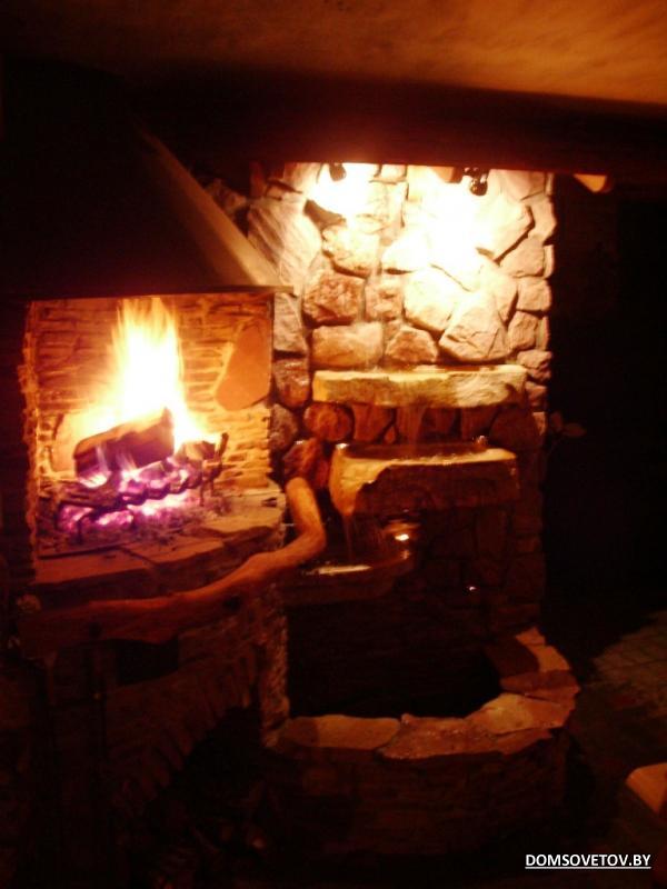

-что касается основы -я нарисовала примерно - конечно по ходу работы буду перерисовывать чертёж, тут больше как образ. Снизу не дровник..не принципиально наличие ниши внизу.
-насчёт топки думаю ещё. скорее буду брать со стеклом. так как кованая решётка будет перегружать всё же картинку общую.
-по глубине брала 60-65 см с какого-то чертежа стандартного камина. боковушка при этом не смущает. Если что - дровница может в этом случае быть чисто декоративной, хотя её глубина здесь примерно 40 см.
поясните -а зачем перемычки под балкой?

Сообщение от Виктория Посмотреть сообщение
А шоб не сгорела вся ваша красота(вроде как балка деревянная или ошибаюсь

Ну вот про балку вы мне сказали - уже понятнее. А так пока технически тонкостей не знаю - но знаю как примерно хочу чтобы вышло. Хотя на фото много где балка деревянная идёт сразу над топкой.
А вот здесь позвольте хоть в чём то с Вами не согласиться,нет таких каминов или уже нет если кто то и сделал так.
Здесь я особо и не оспариваю)) фотки фотками - здравый совет знающего человека я приму всегда))
Другое дело, вот примерно такой камин как я хочу - вот сколько сие счастье по цене потянет? И да, реально ли у нас достать натуральный камень такой большой для камина, и какой лучше искать? как он себя ведёт при нагреве?
У нас можно найти у полях камешки и по более.С подбором на таких объёмах(дохлых колоннах) конечно придётся перелопатить не один куб.
Любая облицовка на каминах это чистой воды бутафория и переживать особенно за поведения камня не стоит.Ну и как успокоительное средство-уличный камин с топкой футерованной камнем(песчаник)
С полками будет посложней.Плоский с рваным торцом-либо песчаник,но тогда и облицовка из песчаника(что Вам собственно не понравилось на фото выше) либо гранит(что Вам собственно не понравилось по Вашим внутренним убеждением) и тогда облицовка валунником.
