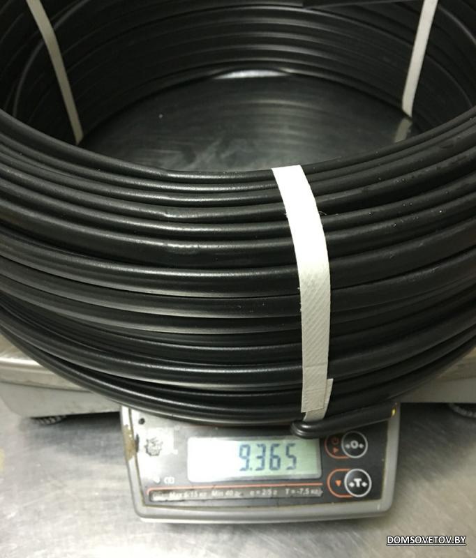

Хм, заинтриговали Мне сказали что это как раз таки то что надо из того что у нас есть. Сейчас пойду взвешу бухту кабеля.

Взвесил, бухта 100 метров весит - 9,365, а 1 метр - 0,96 гр
Жилу померять пока нечем, да и не факт что она равномерна по всей длине.

Глянул по табличке, вес 100 метров должен быть около 12 кг, значит верну тот что 3х2,5, а 3х1,5 оставлю.
А может и не буду менять:
2,5 ток 30А, 1,5 ток 23А ....
У меня на розетки будут стоять автоматы 16А, отсюда вопрос, что произойдет раньше, кабель перегреется или автомат сработает?

@Lama, надо мерять диаметр, а не вес. 2.5 кв мм площади. Посчитайте диаметр и сравните с тем что у вас в купленном кабеле. Может он весит меньше потому что изоляция легче.
Если нет микрометра, то возьмите нитку и намотайте десяток витков на жилу - узнаете довольно точно длинну окружности и вспомнив матиматику найдете площадь. Только витки нитки мотайте рядом, а не одну на одну.
Честно говоря в первый раз вижу чтоб вес сравнивали
Вес сильно зависит от толщины изоляционного слоя, потому его некорректно сравнивать, качество меди определяется упругостью - чем более упругий провод, тем меньше в нем меди. А ампераж совершенно неправильный - делите на 1,5 ваши значения, чтоб получить реальные цифры для кабеля вашего производителя. Считается, что в идеальных условиях 2,5 квадрата держит 25-27 А, а 1,5 - 18 А. Но это - для идеальных условий, не наш случай. Ваш кабель на 30 А плавиться начинает
SergN, я ж ответил - диаметр жил существенно разный, качество у Щучина намного выше
