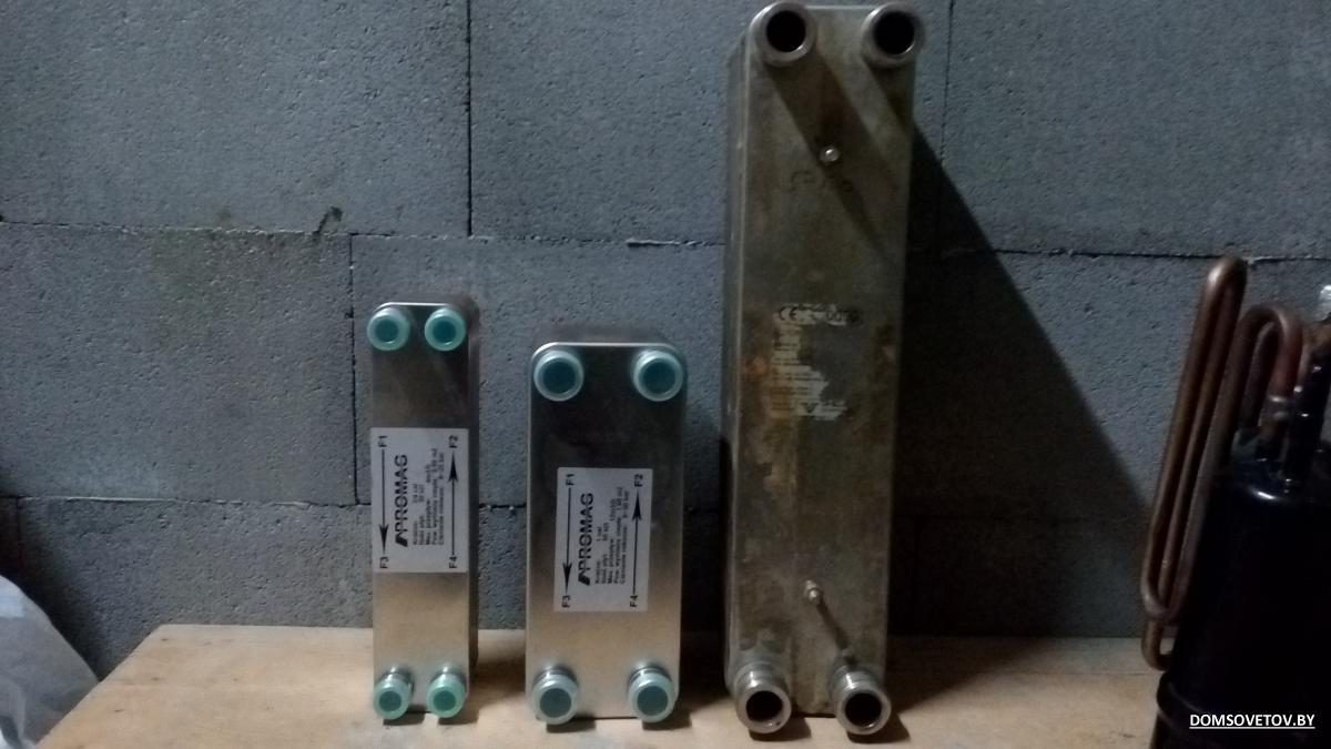

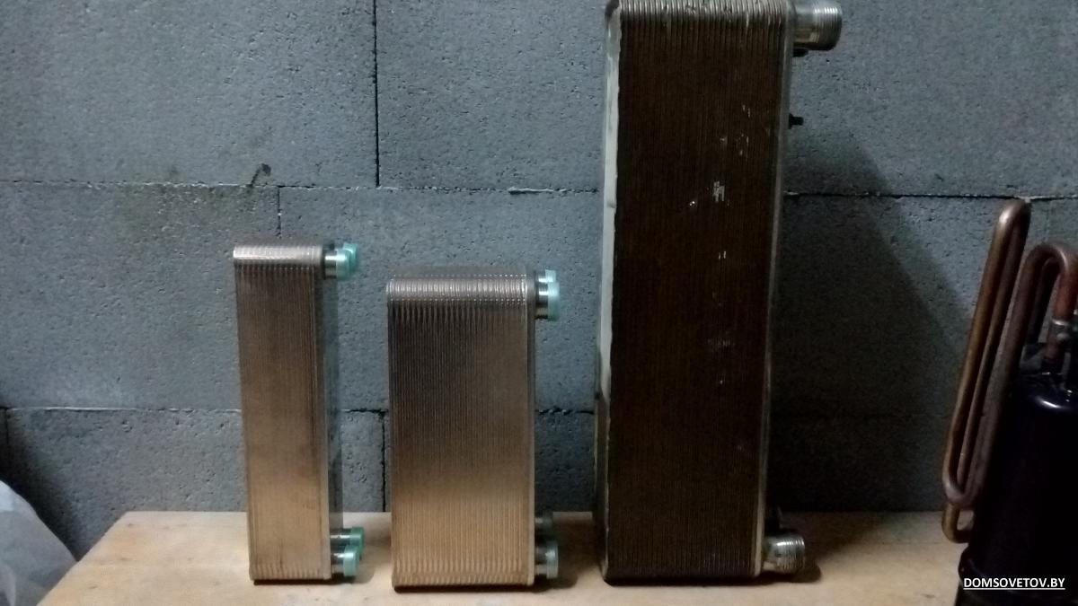

приехали ПТО из польши.
Итого у меня три ПТО т.к. один на подогрев ГВС.

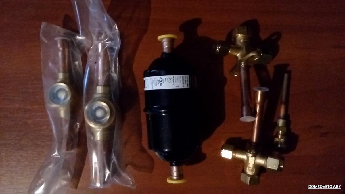

также купил мелочевку, бюджет уже подкрадывается к 1k$ расчетному...

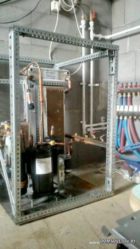

За выходные собрал корпус и почти все спаял батин друг холодильщик, пару соединений мелких осталось...сегодня планирую допаять.
