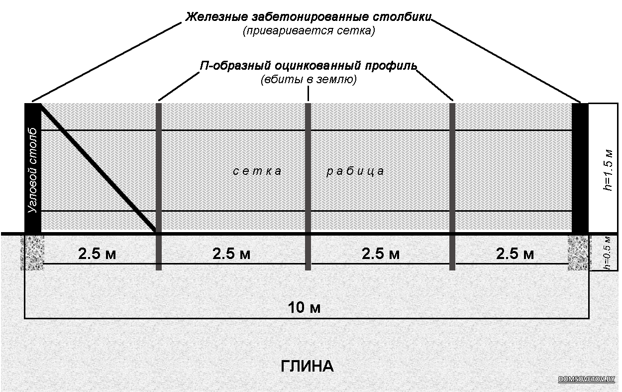

Продублирую в этой теме. Тут назрел вопрос про забор... Решили огородиться, поскольку не люблю, когда по моему участку ходят . Как смогла изобразила элемент забора на схеме:
Возникли следующие вопросы:
1. Прокатит ли такая конструкция забора? Насколько прочной она будет? (думаю в ближайшие лет 7 больше до него (забора) руки не дойдут)
2. Стоит ли вообще бетонировать отдельные столбы? (на схеме глубина бетонирования указана как 0.5м - реально понимаю, что если бетонировать, то надо ниже глубины промерзания...) Может быть просто в землю вогнать?
3. П-образный профиль планируется просто вбивать в землю на 0.5м - нормально ли будет стоять, учитывая, что он будет выполнять лишь поддерживающую функцию?
Вообщем жду комментов бывалых и опытных.....
Одиночный не проблема расшатать и выдернуть сидящий на такой на такой глубине
Сообщение от Ribano4ka Посмотреть сообщение
Я бы делал так.
Взял бы дешевейший рубероид и широкий скотч. Обернул бы вокруг толстой серой канализационной трубы рубероид с нахлёстом сантиметров 10. Обрезал и замотал бы скотчем в трёх местах. Потом снимаем с трубы полученную гильзу, на конец которой котчем прикручиваем какой ни будь старый плотный полиэтиленовый пакет - опалубка под столб готова!. Высота опалубки - 1 метр (ширина рубероида)

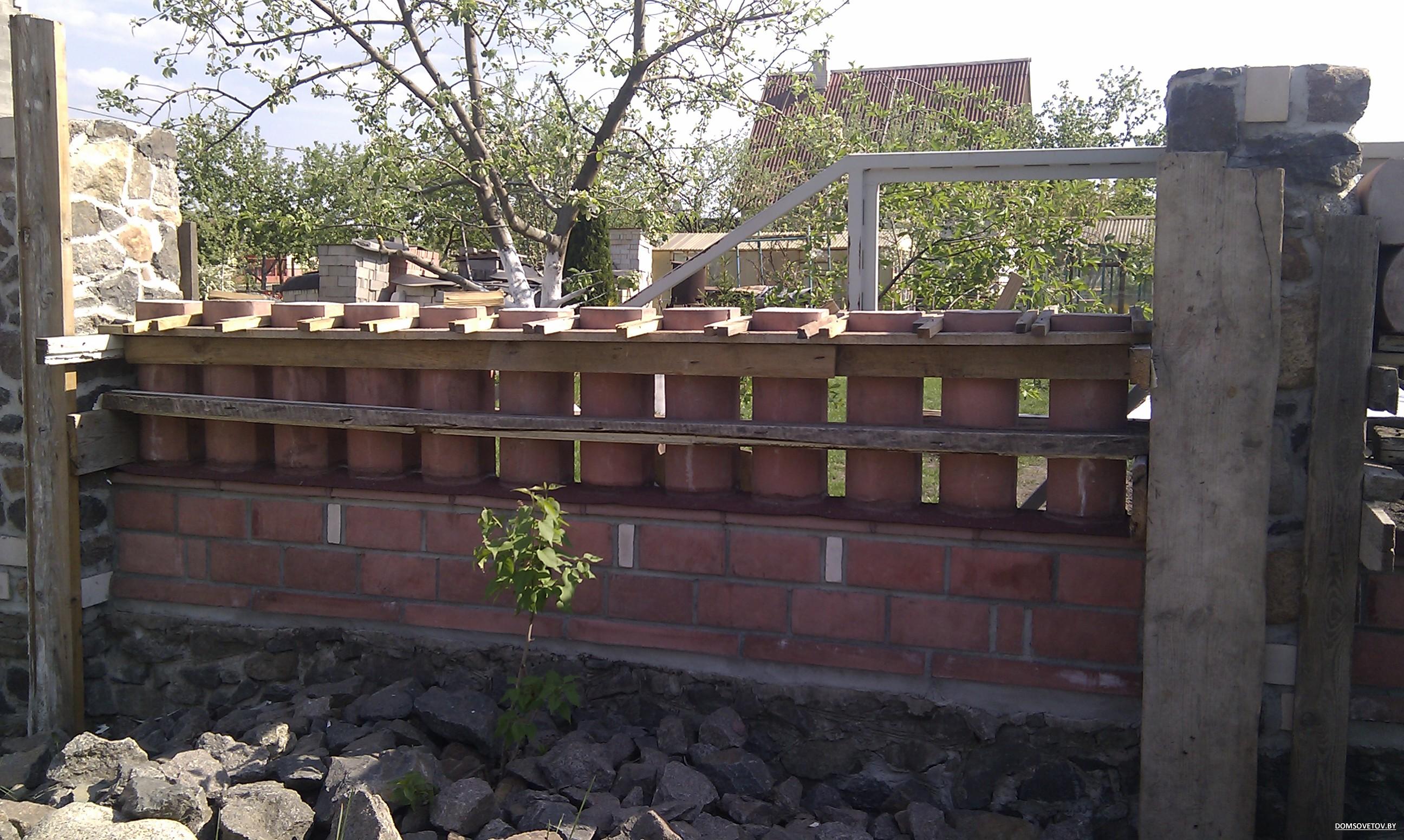

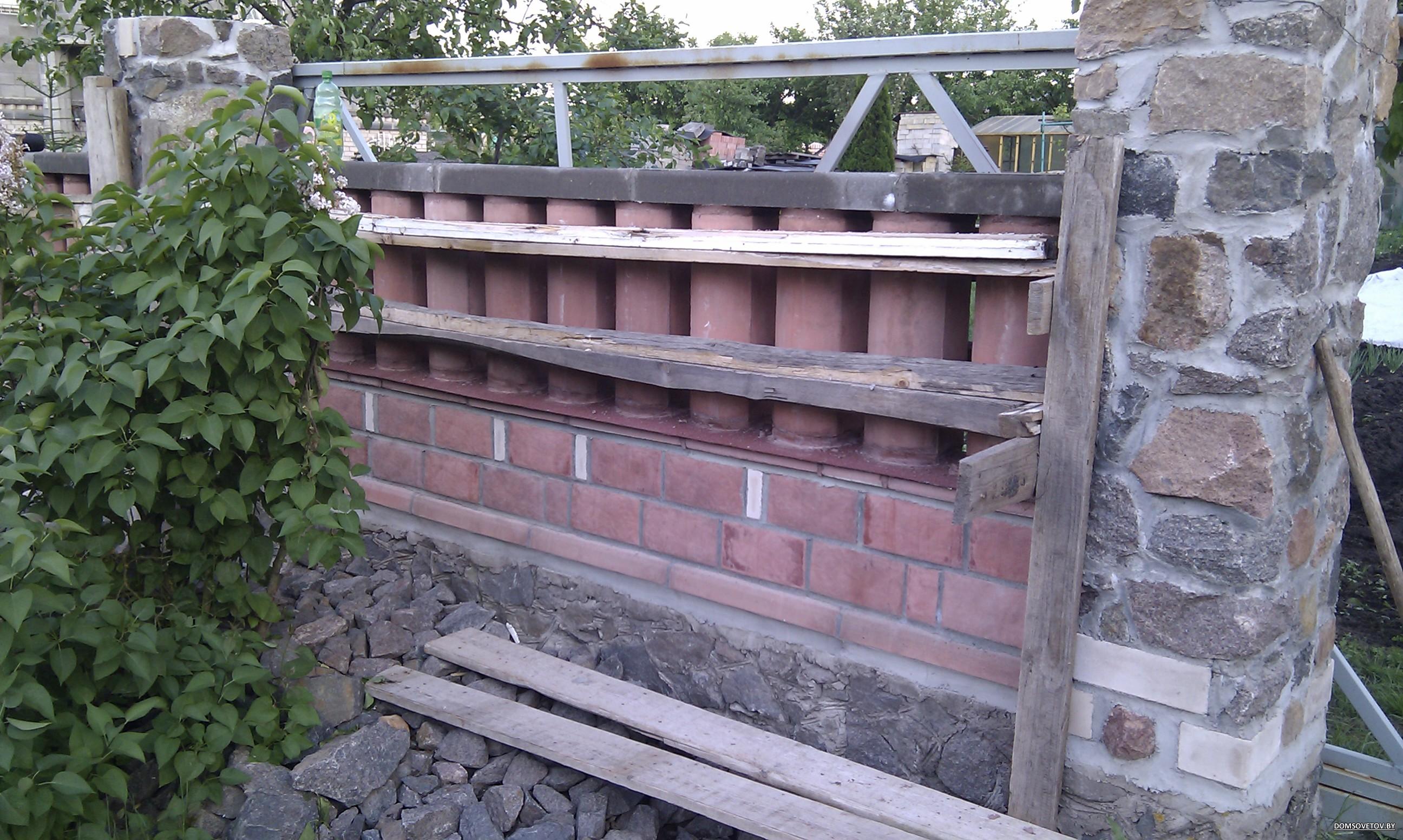

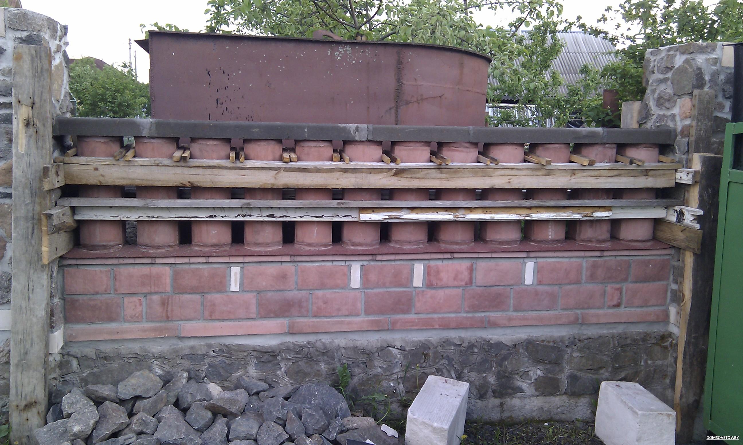

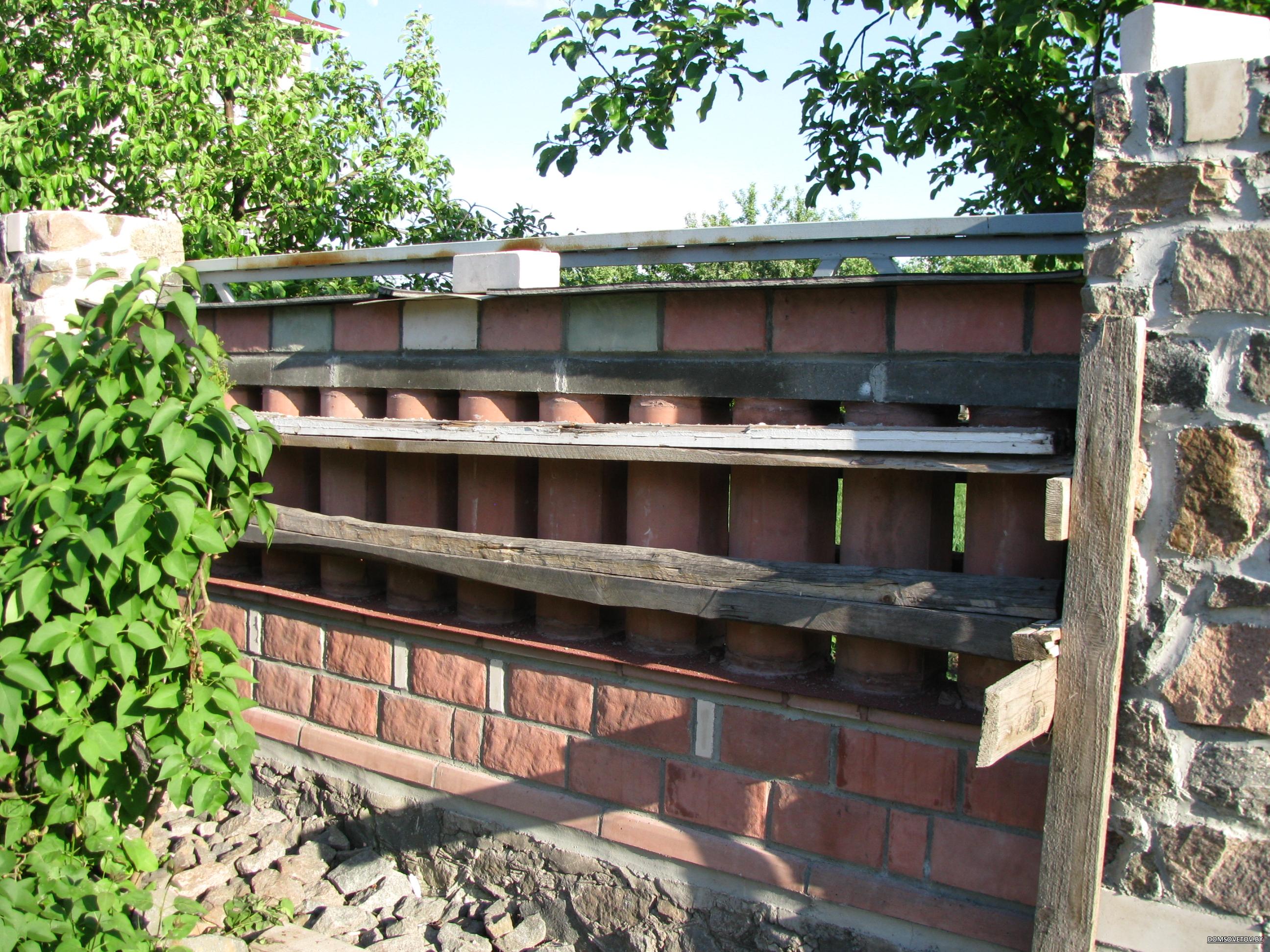

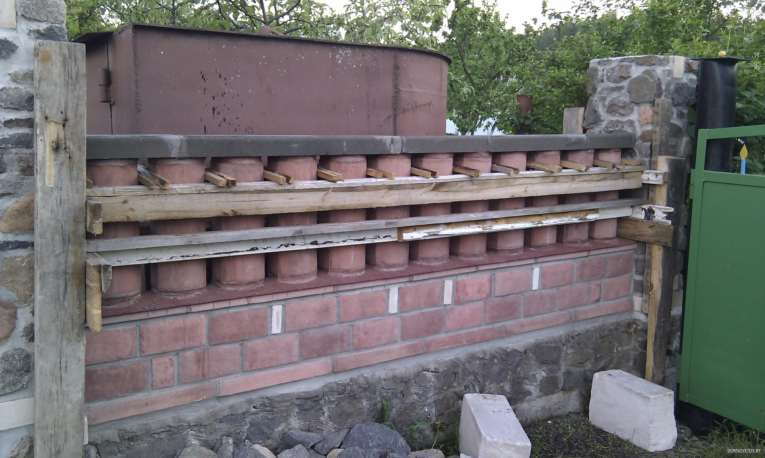

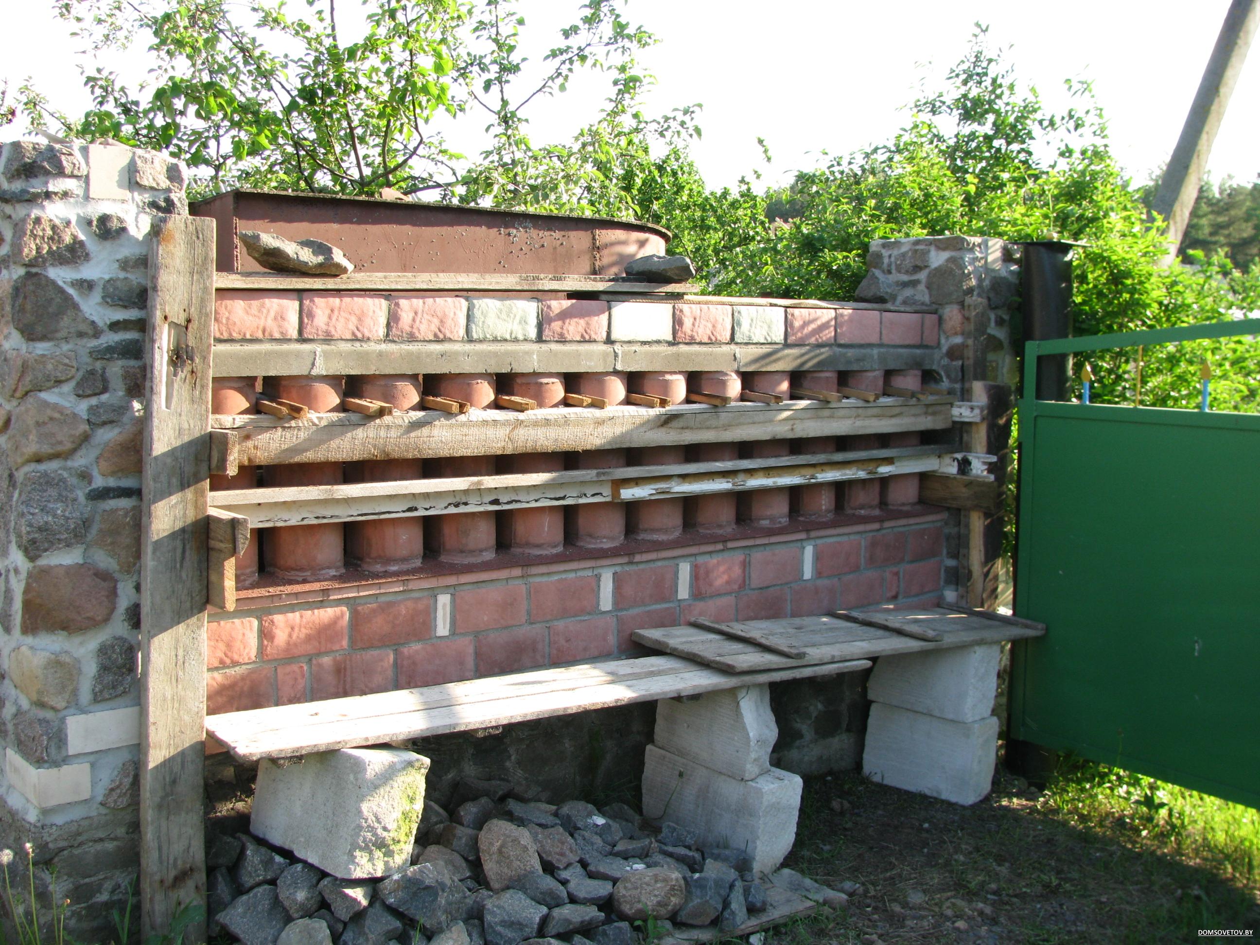

Как-то так.....

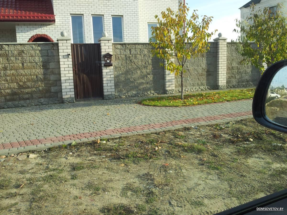

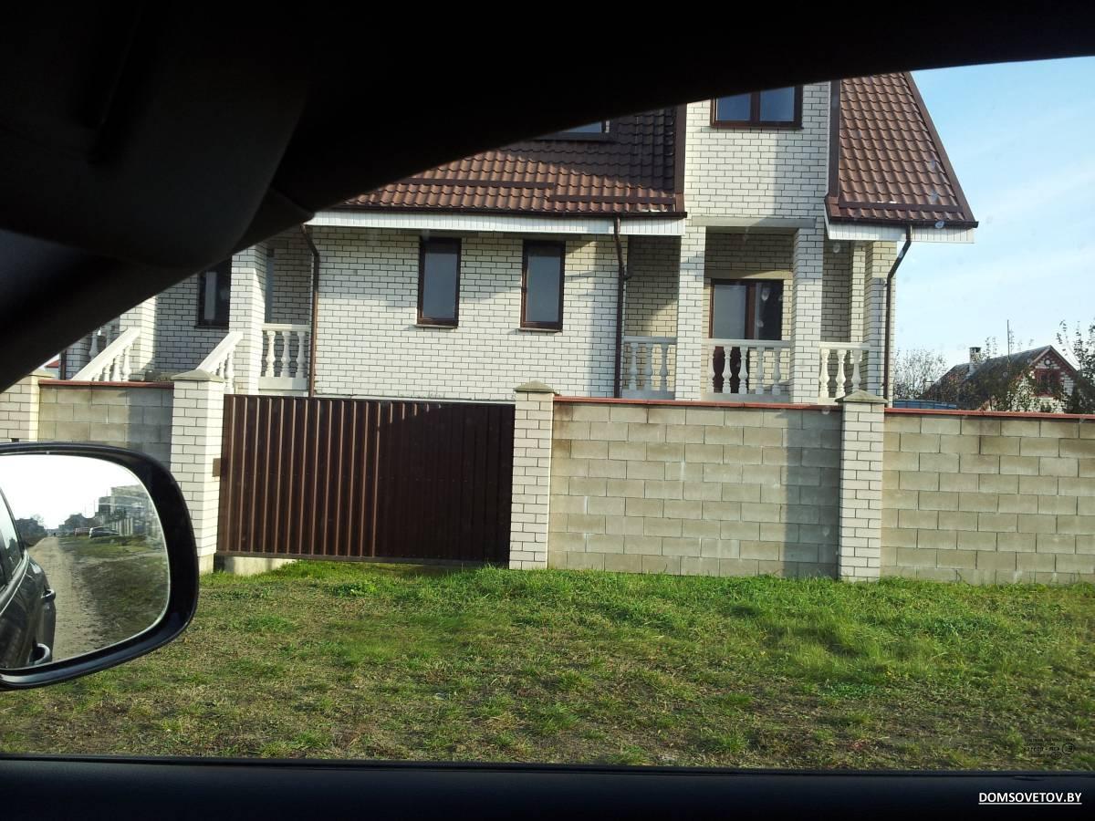

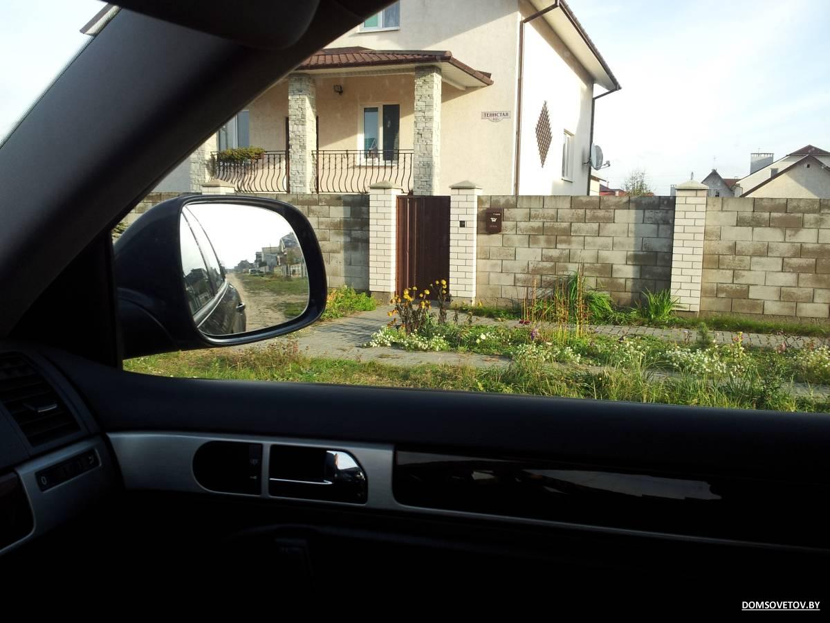

Поездил по частным застройкам - посмотрел на заборы... Уже однозначно отказался от идеи деревянного забора. По цене выходит не сильно дешевле каменного, а через 5 лет, когда надо будет повторорно покрывать лаком/краской - уже может и дороже будет. В хорошем красивом состоянии находятся только один из 20 деревянных заборов! Остальные видно, что так или иначе за 2-3-5-10 лет потеряли во внешнем виде.
Определился что хочу забор из блоков бессер. Сплошной!
Подскажите как правильнее спроектировать? Есть бессер рваный с 2х сторон, так что и у вас и у соседей будет рваная сторона - он идет шириной 140 мм. По-моему идеальный вариант для заполнения пролетов. Ценник по материалу 25$ за м2 + цемент для кладки... и в результате красивый сплошной забор и с одной и с другой стороны...
Сколько стоит кладка бессера под расшивку?
Столбики 40х40 можно сделать из такого же бессера толщиной 140 мм, а образовавшуюся середину с арматурой залить бетоном.
Вопрос - какой длины пролеты можно делать из бессера. Можно ли будет делать 4-метровые пролеты?
Под бессер я так понимаю ростверк лучше не заливать, так как пролеты будут тяжелые и лучше залить просто ленту на глубину промерзания? Или можно залить только столбики и между ними все же армированный ростверк (например ширина 140, высота 300) - можно немного сэкономить на бетоне.
Как качество бессера от Бессербела? Высолов бояться?

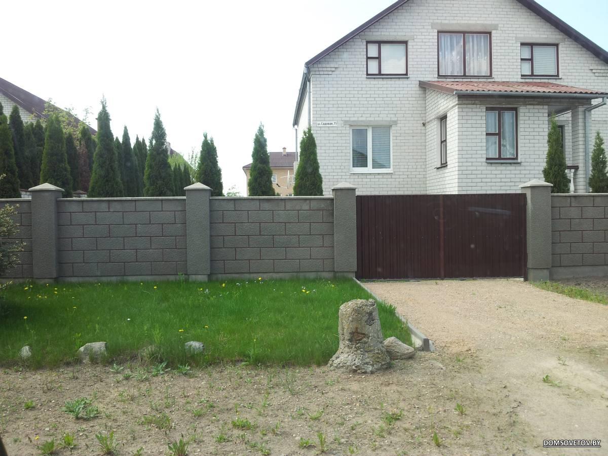

Еще очень понравился вот такой забор
Это силикатный кирпич потом там поштукатурили?
Какие еще варианты могут быть для сплошного забора побюджетнее?

Felix, а когда ездили, разве не заметили высолов на бессеровских заборах?

высолы есть всегда и везде..только где-то меньше, а где-то больше...
Высолы видел. Где-то меньше, где-то больше. Где-то практически и не было... А где-то был просто ужас. Вот и хочется узнать, как сделать так что бы практически не было

Felix, я думаю, может, покрасить.... у нас столбики бессеровские с высолами
