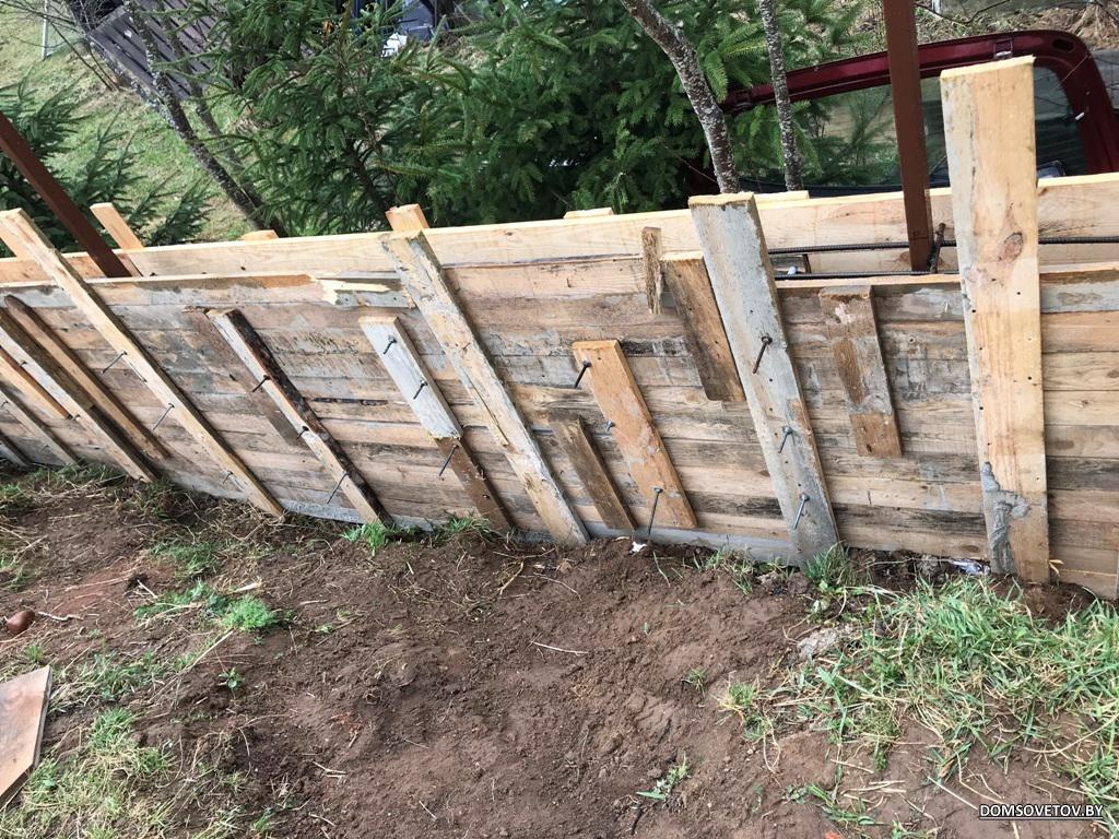

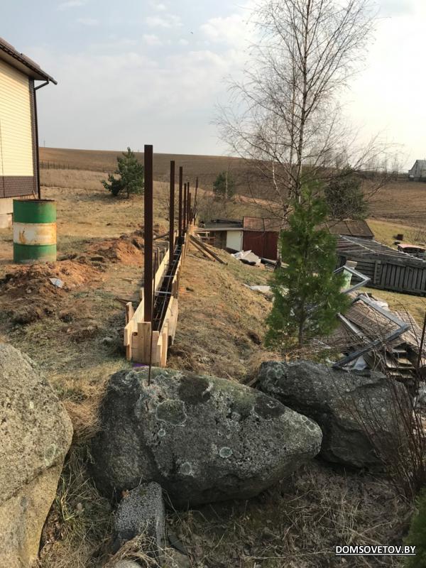

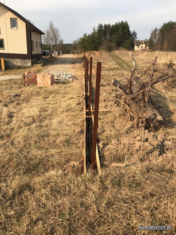

Ростверк будет только на половину стороны, примерно 50м, с одной и с другой стороны
А с другой стороны получается подпорная стена, местами до 1.5 метра

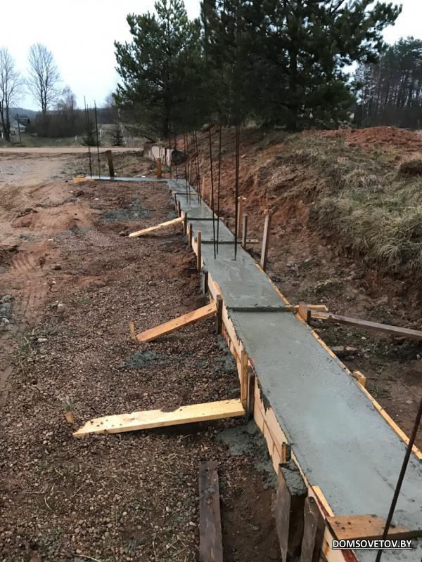

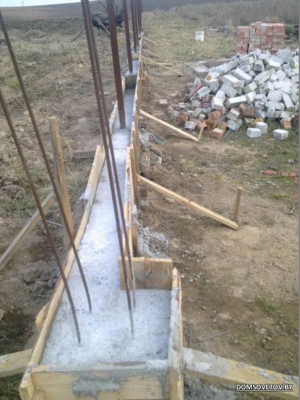

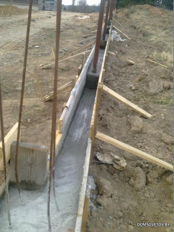

Сообщений: 261

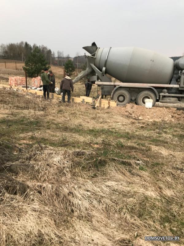

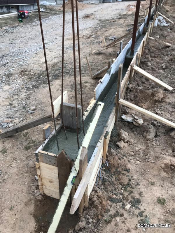

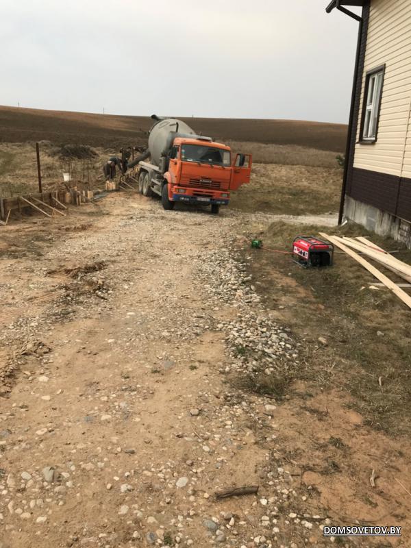

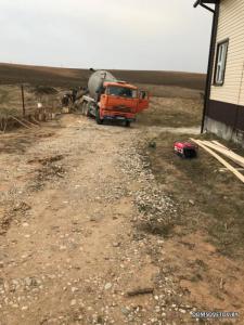

Заливка с миксера, 8м3 с одной стороны, плюс 3 пролета от соседа, остальная опалубка пока не готова

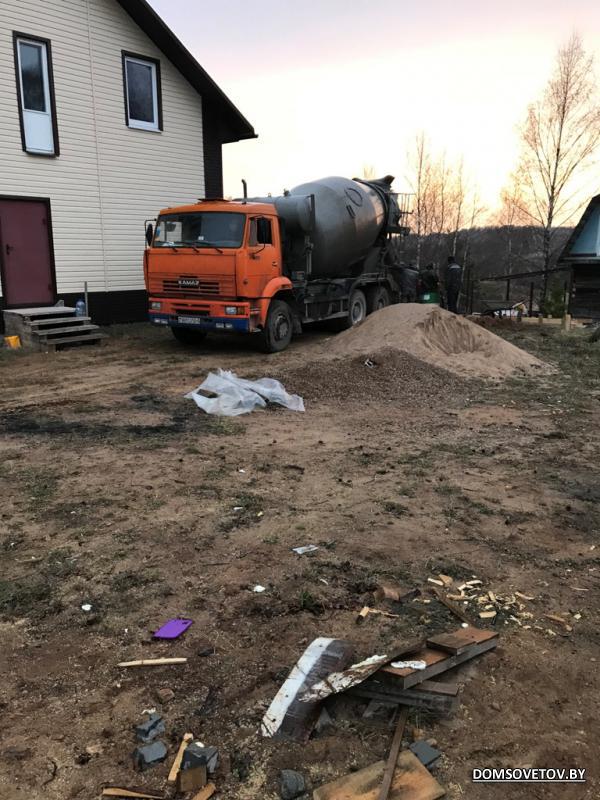

Рассчитался с миксером и пошел переодеваться. Он поехал помыться и застрял у меня на поле, все попытки подложить кирпичи к успеху не привели, там и ночует ((

Кстати, брал на прокат глубинный вибратор. В бригаде у меня есть один очень опытный строитель, 45 лет на стройке, встретил вибратор со словами, лучший вибратор это лопата, зачем он нужен. Но я настоял. Под конец мнение изменилось, а ведь удобная штука, бетон так хорошо растекается везде...

@Olego2002, М300 на щебне П3 - 78 руб; М350 - 82 руб; М400 - 86 руб. Я брал М400, т.к. не велика разница в цене и не большая доля в структуре затрат, хоть строители и прикалывались, что он аж синий от цемента, но мне так нравится.
Миксер вытащили самосвалом, пытались наехать на меня, что это на вашем участке произошло, что я должен финансово участвовать, но были вежливо отправлены, т.к. произошло это после расчета и на поле его никто не приглашал, сам виноват 100%, потом признали это.

Старый 28.04.2018, 15:00   #307 или 306753
Сообщений: 3,344
Сообщение от srv Посмотреть сообщение
сосед в низинке?

Старый 28.04.2018, 18:42   #309 или 306762

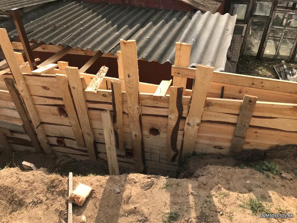

srv
Регистрация: 19.10.2014
Сообщений: 261
Scorpy, да, серьезный перепад, высота ростверка до 1,5 метра. Земля сползает весной по тиху. Что бы стравливать давление по весне ставим трубы Ф110, 3 - 5 штук на пролет.

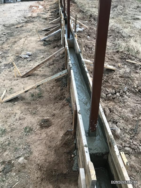

Застыл:

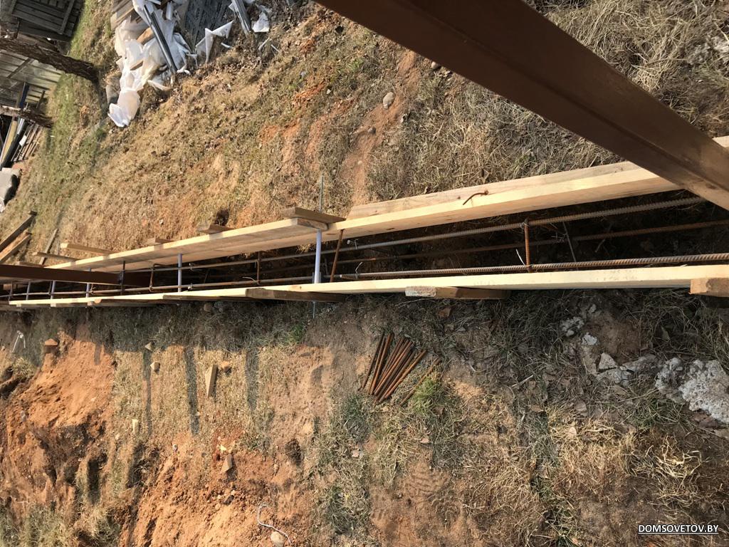

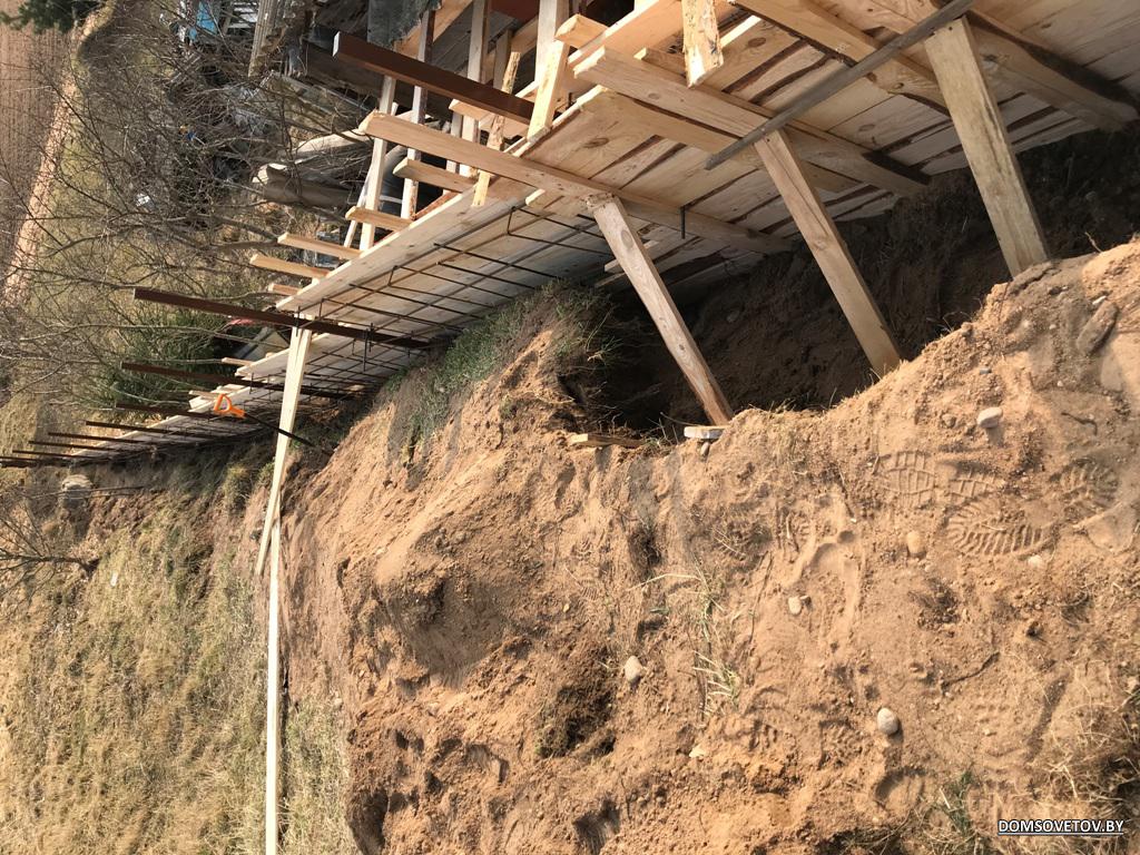

Продолжение опалубки с "трудной" стороны:
Арматура 10-я закончилась и на базе нету, пришлось купить 12-ку, почти вся "трудная" стена армируется 12-кой
