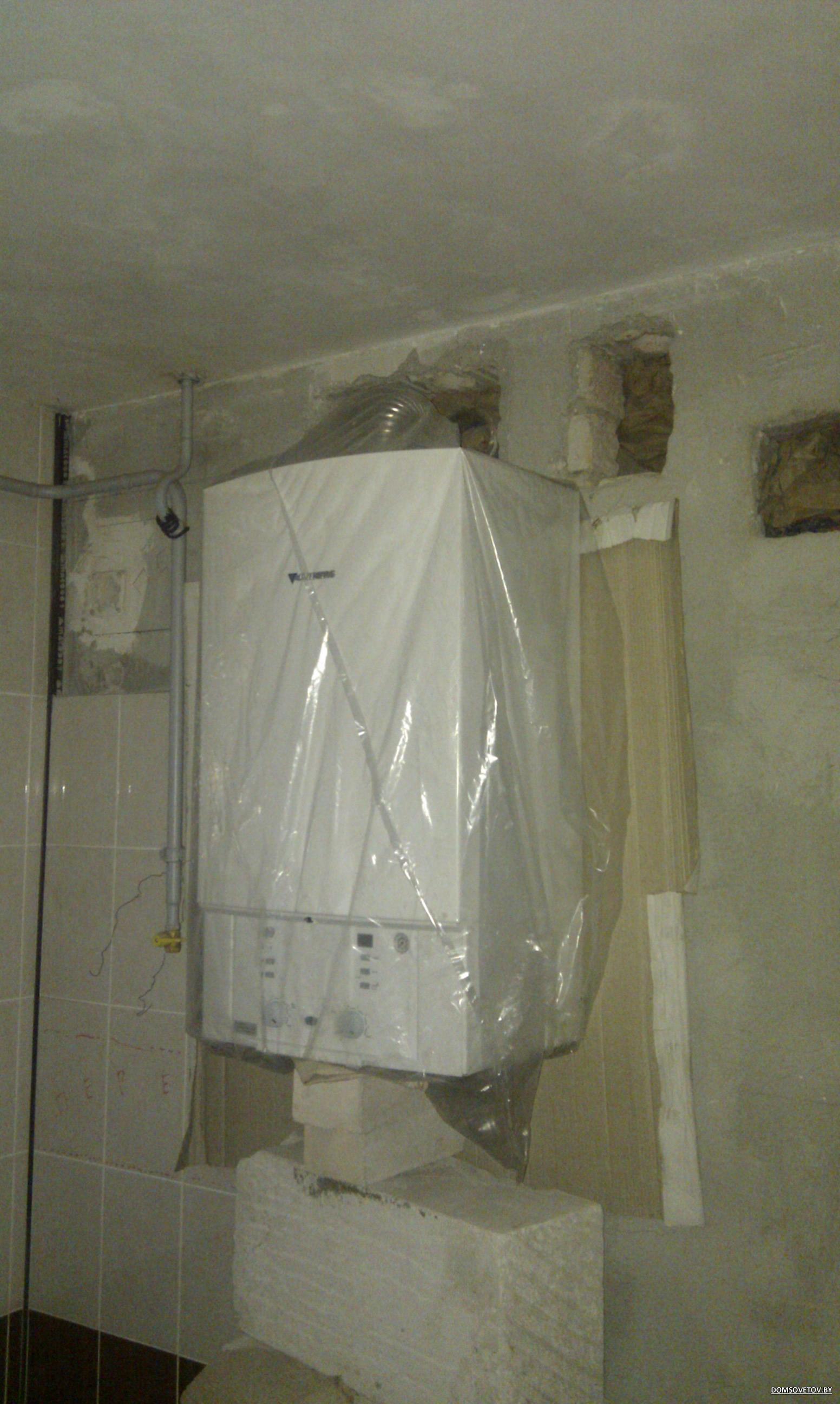

VAR, Минский горгаз пропускает гофру?
Старый 02.10.2013, 22:46   #314 или 158231
Сообщений: 7,160
да. насколько знаю пропускает. но гофра должна быть из предназначенной для этого нержавейки а не из алюминия...
а вообще, дымоход это чье... пожарников или мингаза ?? помоему это пожарников...
Старый 02.10.2013, 22:47   #315 или 158232
Сообщений: 5,130
мчс...
Старый 02.10.2013, 22:51   #316 или 158234
sanyok
Аватар для sanyok
Адрес: заМКАДом
Сообщений: 4,626
Репутация: 64
не очень хорошо видно, но над котлом гофра для турбика заводская из нержи...
Старый 03.10.2013, 01:11   #317 или 158241
Сообщений: 15,414
sanyok, нержа-навечно.
гофра у меня на напольнике стоит долго..
а вот на конденсатнике- я не знаю.
но поставлю тоже- посмотрю.
Старый 03.10.2013, 01:27   #318 или 158243
Сообщений: 12,660
Хм... думал аллюминиевая. Из нержи не разу не попадалась в руки :/
зы. МЧС не при чём Горгаз осуществляет приёмку и пуск газа на основании акта обследования дымоходов и заключения технадзора горгаза.
Акт обследования дымоходов могут и частники, на это уполномоченные, выписывать.
Старый 03.10.2013, 08:39   #319 или 158248
Сообщений: 5,130
Славка,
не,ну понятно, что я не в теме... но глянь вот здесь...
http://www.domsovetov.by/showthread.php?t=4815&page=93
уже жевали-пережевали этот вопрос...
Старый 03.10.2013, 09:49   #320 или 158254
seeker
Аватар для seeker
Сообщений: 3,506
Репутация: 50
Мне на офисе уже раз 10 давали предписание сменить гофру на нержу на напольнике. Гофра не пропускается МЧС в принципе. Не в курсах по-поводу сертифицированных для этих дел, нержавеющих гофр. У меня стоит обычное фуфло, уже 12 лет.
