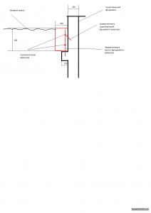

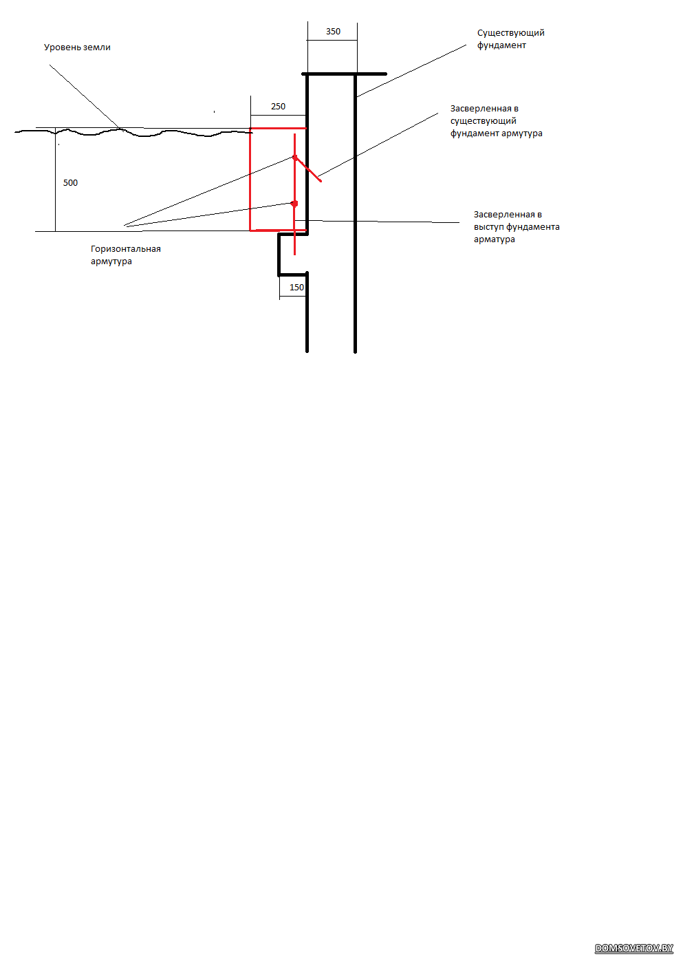

Все удоброе утро. Нужна консультация. Есть существующий денточный монолитный фундамент с выступом под облицовку, который располагается под землей на расстоянии 500 мм (засыпали, т.к. выравнивали участок). Необходимо долить фундамент под облицовку до уровня земли (на рисунке красным цветом обозначен). Каким образом лучше "привязать этот" новый кусок к существующему фундаменту? Мое предложение заключается в следующем: засверливаемся в существующий выступ, загоняем туда вертикальную арматуру. Также, под углом (бо не подлезть), засверливаемся в существующую ленту. Вяжем каркас из арматуры и заливаем все бетоном. Что есть плохого в этом методе и есть ли варианты?
Заранее всем спасибо.

Засверливание Вам не поможет. Лучше мне кажется начинать облицовку снизу, там где будет земля выполнить работы по гидроизоляции.
Спасибо. Как вариант, тоже рассматривался. Только в случае с бетоном надежней получается и не надо заниматься гидроизоляцией подземной части.
