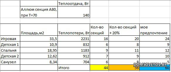

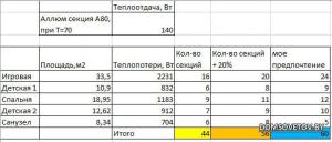

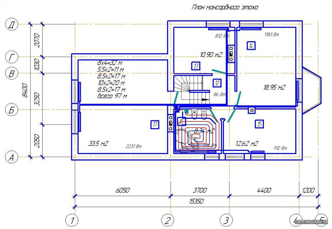

Старый 31.10.2018, 14:48   #9 или 313718
bletter
Регистрация: 01.11.2012
Сообщений: 119
День добрый, товарищи.
Гляньте пожалуйста, правильно ли я рассчитал количество аллюм секций радиаторов.
План
Рассчет
bletter вне форума Ответить с цитированием
Старый 01.11.2018, 08:03   #10 или 313738
mastersven
Аватар для mastersven
Регистрация: 18.05.2011
Адрес: Витебск-Минск
Сообщений: 431
Сообщение от bletter Посмотреть сообщение
[/img][/url]
радиаторы подобраны вроде нормально, но как-то меня смущает малая разница теплопотерь с/узла и жилых помещений. При рекомендуемой по снипами +24-25, одной внешней стене с окном и обязательной вытяжке на мой взгляд потери в санузле должны быть побольше. Хотя..., могу и ошибаться. Выше коллега написал правильно - нужно считать.
