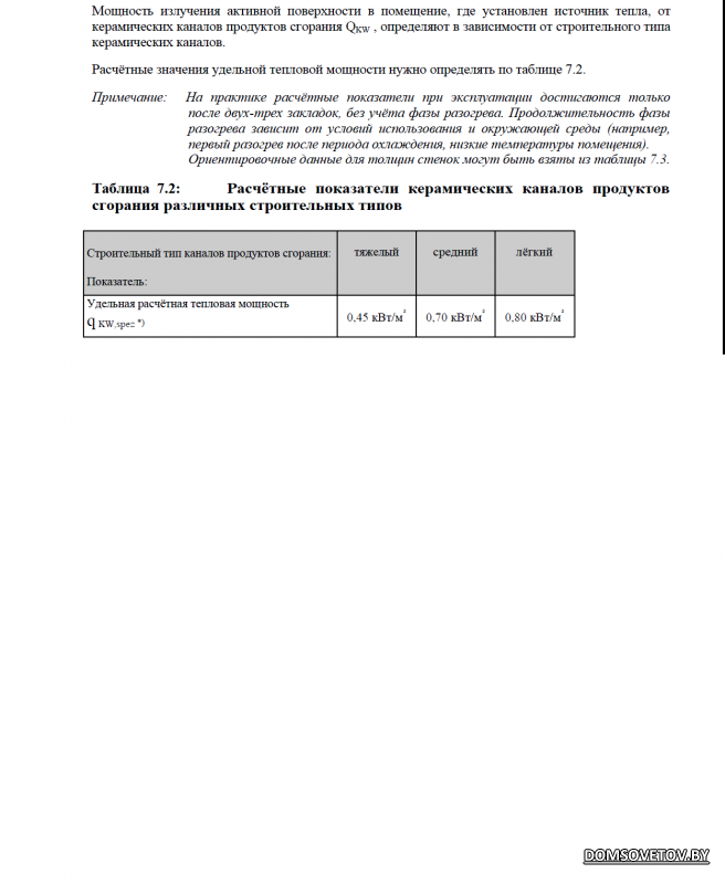

Гим, да, хочу вникнуть в вопрос, поделитесь ссылочками пожалуйста
_shura вне форума Ответить с цитированием
Старый 07.02.2014, 22:25   #316 или 175068
GIM
Регистрация: 13.01.2013
Адрес: Западный регион
Сообщений: 2,011
Репутация: 27
_shura, Пожулуйста
http://forum.stovemaster.ru/viewtopi...r=asc&&start=0 помимо всего там есть ссылки на немецкие нормы
Есть расчёты на украинском но не получается загрузить(пишите на почту)
