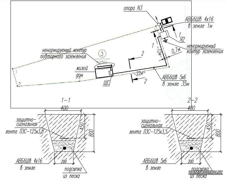

Старый 13.12.2013, 18:34   #311 или 167691
alonecat
Регистрация: 06.02.2013
Адрес: Минск-Вяча
Сообщений: 345
Мне вот так рисовали.

Korvet068, кабель АВБбШв - 5 на 16 или 4 на 16 (но тогда надо отдельнукю жилу от контура заземления еще тянуть). В проектах только этот кабель

Korvet068, у меня также как и у alonecat-АВБбШв 4*16. У моего соседа-АВБбШв5*16. Будет проект, тогда и купите. А проход через(или под) фундаментом все равно по проекту в металл.трубе. Такаяже труба от пола до щитка. Поэтому трубу в форме J замоноличиваете в пол в месте прохода, кабель через нее потом протянете

АВБбШв - 5х16
---------- Сообщение добавлено в 22:13 ---------- Предыдущее было в 22:06 ----------
Ни хрена подобного. Никакой трубы нигде. Только что узаконил дом. Я у себя вводил через ПНД только по причине того, что затягивал потом.
