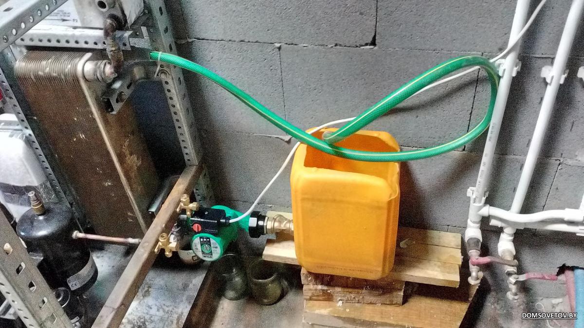

Вчера спустил азот под которым неделю стоял ТН (22 атм) - не спускало...
отвакуумировал.
заправил фреоном, залил для начала 3.5кг r410a (по расчету нужно 4.2) .. добавлю в процессе.
В системе отопления подтекал воздухоотводчик - перепаковал, теперь все ровно, 1.5 атмосферу держу.
В геоконтуре подтекало два соединения, перебрал. Теперь ок, тоже 1.5 атмосферы держится.
Осталось подключить сегодян вечером контроллер и добавить спирт в геоконтур.

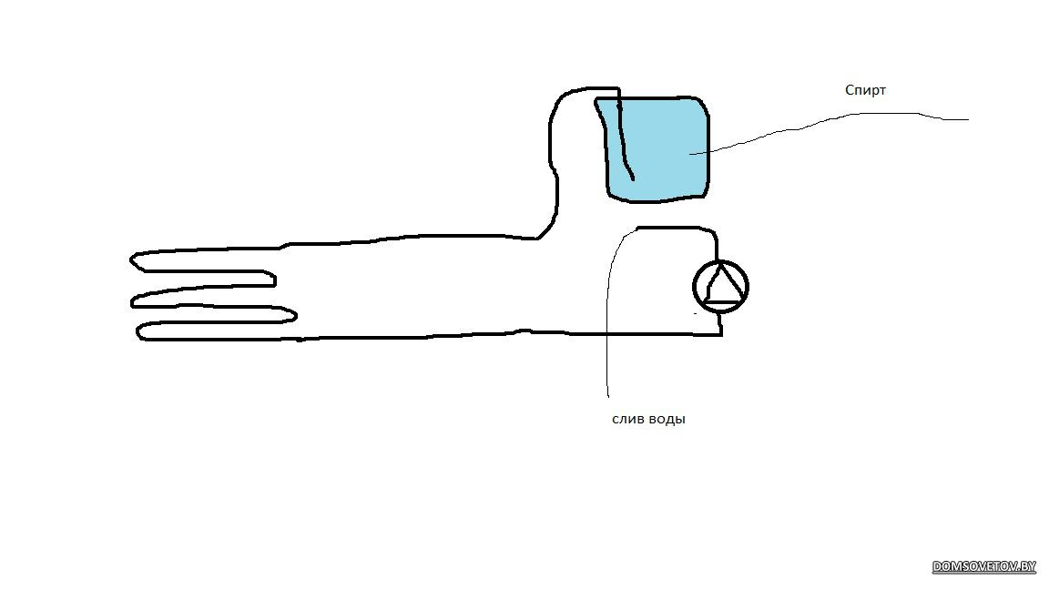

Сейчас в геоконтуре вода. Как добавить спирт?
Есть штуцеры сервисные на подаче и обратке, весь объем системы в геоконтуре 300 литров, нужно влить 75 литров спирта изъяв столько же воды.
Я так понимаю нужно слить максимально много воды и долить "самотеком" спирт а потом добавить воды?
Какие еще варианты?
Насоса самовсасывающего нету...

Я бы тоже делал как Вы: слить максимальное количество воды, залить отмеренное количество спирта, долить воды до заполнения. Потом само перемешается.

а есть вариант пустить через циркуляционный насос? т.е. в чем идея, запускаем циркуляцию на воде а потом делаем разрыв на выпуске в контур и сливаем определенное количество воды..., кстати можно одновременно делать "всасывание" спирта. Тем самым избегаем воздушных пробок.
