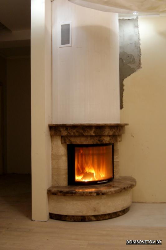

wilson, похоже на оникс
Старый 28.08.2014, 00:59   #322 или 197842
GIM
Регистрация: 13.01.2013
Адрес: Западный регион
Сообщений: 2,003
Репутация: 27
А что за материал отделки? Внутри подстветка просто?
Да действительно это оникс(двух видов) ,изнутри подсвечен светодиодной лентой

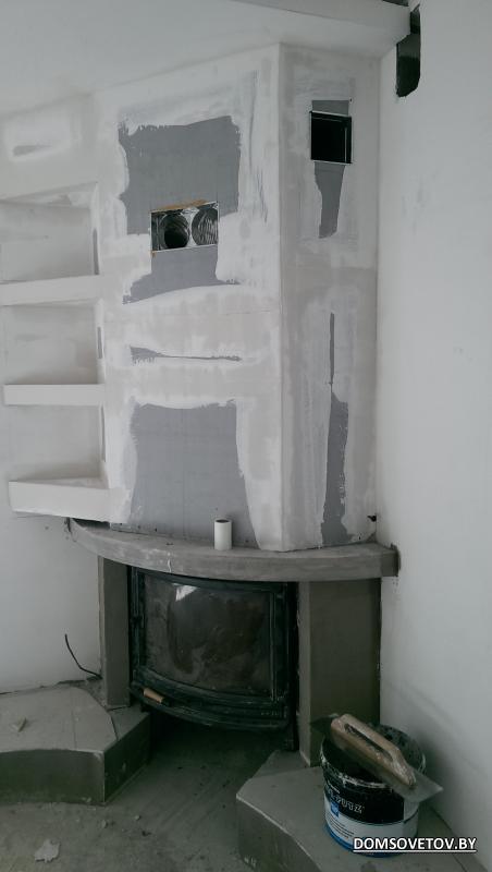

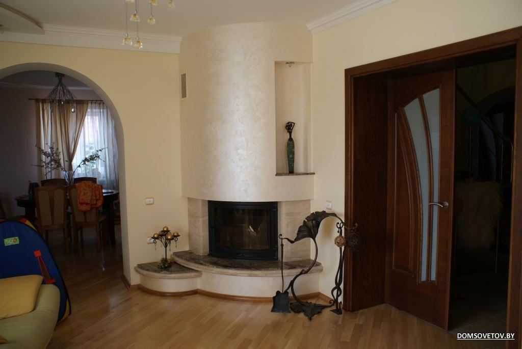

Открытый камин с чугунной топкой и теплоёмкой облицовкой.Как было и что стало

Всем привет!
Друзья, как лучше обыграть прямую переднеюю часть камина, сделанную из суперизола?
Первою что приходит на ум сделать эту часть полукругом, но как тогда вписать в полукруг большую решетку (она 35см вроде)
Какие могут быть варианты?

Сообщение от _shura Посмотреть сообщение
Боковые у камина тоже овал

Регистрация: 11.11.2013
Сообщений: 121
GIM, решетка выгнута? Глядя с боку, кажется что боковина, где стоит решетка - плоская, а не выгнутая

GIM
Сообщений: 2,003
Репутация: 27
При такой конструкции облицовки часть короба у стены будет плоским.Решётка стоит вертикально.

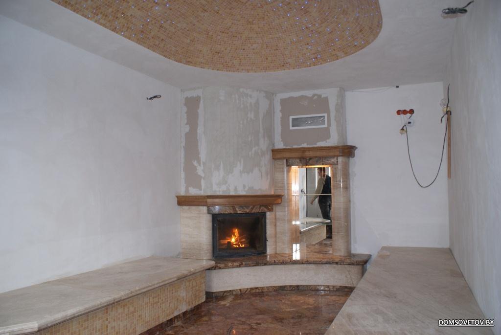

Полностью круглый это вот так
боковые части у топки гораздо меньше
---------- Сообщение добавлено в 22:04 ---------- Предыдущее было в 22:02 ----------
_shura, Чем планируете отделывать боковые части у топки и балку над топкой?

_shura
Сообщений: 121

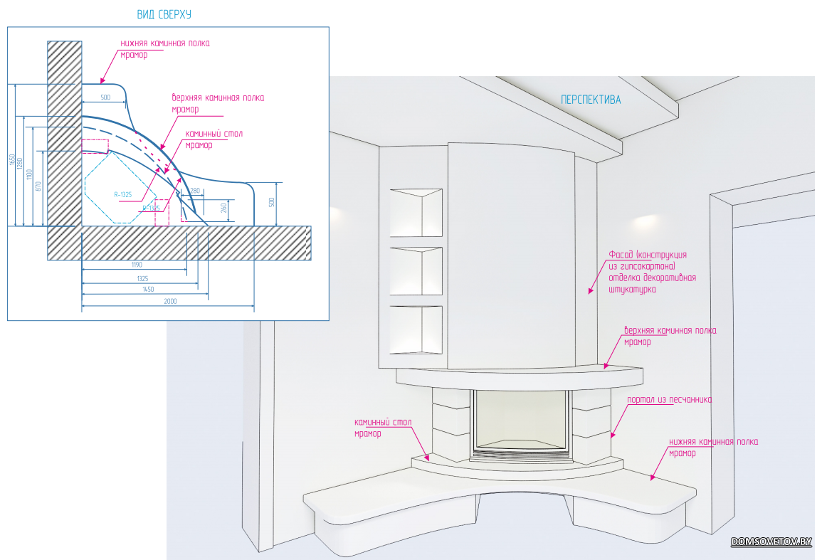

GIM, хмм, как мне обыграть?
У меня сеперди выведены 2 трубы d150 декомпресионных из дистрибьютора в одну решетку. Спарава решетка для вентиляции короба. Как расположить все, что бы сделать центральную часть хотя бы с минимальным радиусом? Можно отвести одну из труб из центра в бок, и поставить там вертикальную решетку совместив вентиляцию короба с декомпресионным каналом дистрибьютора? Как лучше поступить?
Балки на низ и верх будут из мрамора. Боковины пока не решил, или обложить кирпичиком, или тоже мрамор.
Изначальный проект камина сделанный дизайнером - ниже
Хочется иметь эту центральную часть сделанную полукругом:
Дизайнеры - существа воздушные и они иногда витают выше таких "мелочей" )))
_shura вне форума Ответить с цитированием
Это бомба.Если победите без косяков,поделитесь,искренне порадуюсь.
Обилие решёток не гуд(ещё прибавьте вентиляционную)
Первый раз вижу верхний короб шире каминной балки.

_shura, Я Вам покажу камин где решётки выносились как бы за пределы самого камина
Вариант хороший, но не мой - у меня особо решетки не вынесешь. Единственно что в голову приходит - из тех двух труб что выводятся спереди одну заглушить, и вывести совмещенную решетку на осташуюся трубу 150 с вентиляцией в бок. В этом случае получится одна вертикальная решетка с правой стороны. Правда в этом случае сечения верхних каналов уже 1000см2 наверное не будет.
