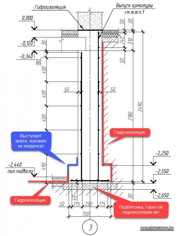

Вылезла проблема с подсосом влаги в цоколе.
Суть: цоколь сразу не планировался, соответственно, правильная гидроизоляция не выполнялась (смотри рисунок).
Теперь по нижней части стены по периметру всего цоколя выступает влага - где-то выше, где-то ниже. Ее не много, в капли она не собирается и не стекает - просто стена влажная, если провести пальцем.
В душе я надеюсь, что это конденсат, так как в цоколе довольно холодно сейчас. Но скорее всего, это вертикальный капиллярный подъем влаги из грунта.
Возможно, эффект уменьшится после обустройства отмостки возле дома, но что если нет?
Я вижу следующие варианты:
1. Гидроизоляционная пропитка для бетона, которая устранит только внешнее проявление и выделение влаги наружу. Но внутри то бетона она останется и продолжит негативно влиять на арматуру?
2. Закупорка пор в бетоне под большим давлением (от 100 атмосфер) специальными составами. Хороший вариант наверное, но я не в теме. Кто занимается у нас в РБ? Что по деньгам?
Какие еще варианты?

@IT_Prof, а вентиляция в цоколе хорошая? Может из-за этого влага?
Старый 27.06.2017, 13:04   #329 или 292969
Сообщений: 15,754
если решите оклеивать.
ну по оклейке понятно- копаем сушим клеим.
по каппилярке. старый метростроевский способ-покупаем в доманово много жидкого стекла. разводим с водой и поливаем ВСЮ землю возле/вдоль подошвы фундамента. (пропитывается земля со стороны подсоса.)
подсос из под дома пропитывается точно так же..
делаеи быстро ливневку и отводим воды нафиг подальше-они и являются источником увлажнения почвы.
Цоколь разбит на 2 помещения по 17м2. В каждом своя вытяжка через отдельный вентканал.
В цоколе сейчас очень влажно из-за того, что его периодически заливает на 2-3 см воды через отверстия для коммуникаций в фундаменте, если долго идут проливные дожди. Возможно полы напитали, теперь эту влагу отдают.
