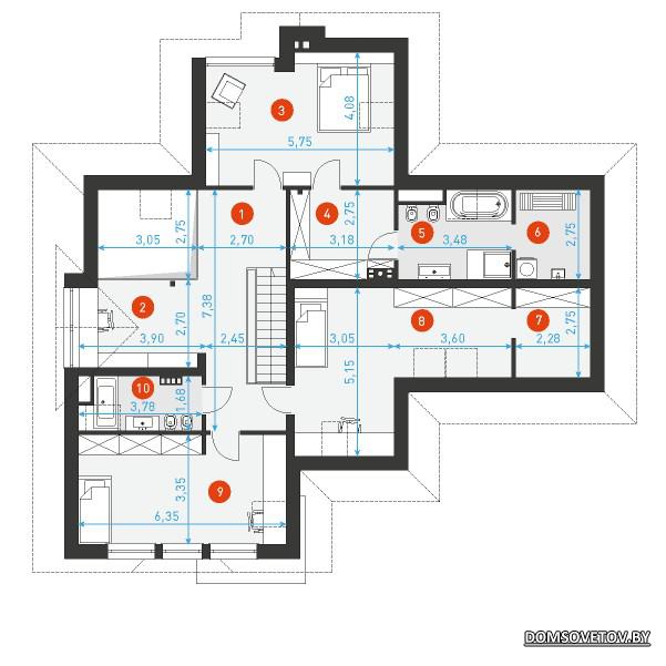

Регистрация: 05.09.2014
Сообщений: 2,852

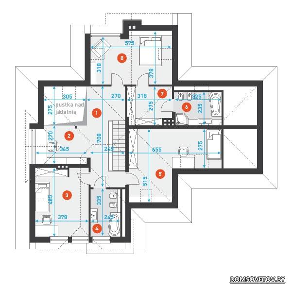

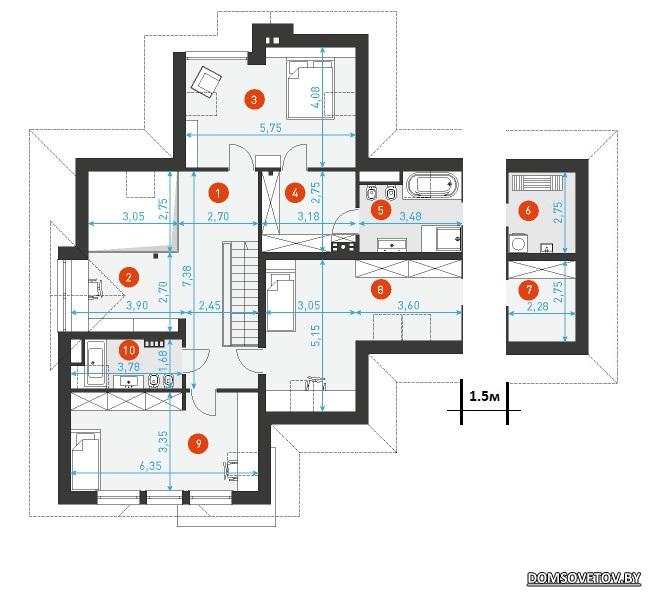

Нужны идеи!
Ситуация вот какая, в начале строительства я внес изменения в размер гаража он удлинился на 1,5 метра (который стал комнатой для бильярда).
В итоге, на втором этаже, над бывшим гаражом, планировка из проекта не совсем устраивает. Слишком большая ванная комната и слишком большая (длинная) смежная комната или увеличиваются прачечная - 6 и гардероб (в той комнате он вообще не нужен) - 7.
Но кроме того, жене хочется большую гардеробную комнату, больше чем та что на плане - номер 4 (или 7 на другом плане), 8 м2.
Вот и стоит задача, как перекроить это крыло чтоб лишнюю площадь добавить к гардеробной комнате?
Я прикинул два варианта, но пока не буду выкладывать чтоб не сбивать ваши идеи
Оригинальные варианты планировок моего дома и картинка с изменением

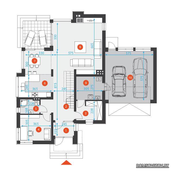

И еще вопрос к тем кто уже живет в доме: есть вариант разместить стиралку и гладилку в котельной на первом этаже, а есть вариант размещения на втором этаже как у меня на проекте, вопрос - где удобней с точки зрения эксплуатации?
Первый этаж:
Старый 09.03.2016, 08:24   #323 или 255287
Сообщений: 12,660
Удобней на втором. Всё постельное бельё и почти вся одежда 'живёт' на втором этаже. Поэтому удобней стирать, сушить и хранить всё там же.
У нас с первого этажа на второй только кухонные полотенца и куртки поднимаются, а это мизер.
Изначально планировал 'прачечную' в цоколе. Даже с 'мусоропроводом' чтоб грязные вещи просто в низ сбрасывать. А на втором просто малогабаритку поставить. Для мелочи типа носков ) чтоб не бегать. Но так получилось, что год живём, а цокольный этаж далёк до завершения, поэтому на месте малогобаритки стоит стрально-сушильная машина. И сейчас уже задумываюсь, что эта прачечная в цоколе фактически не нужна
Ну не знаю у меня машинка на первом..... со второго одежду перетащить не так сложно..... А вот на первом обычно скапливается самая грязная одежда, после рыбалки, грибов, после работы в огороде..... Эту одежду с песком, листьями и т.д. хоть и в тазике на второй этаж как то нести не хочется.... да и место для сушки у нас на первом.... Хотя это дело привычки..... Утюжить постиранное ношу на второй этаж
