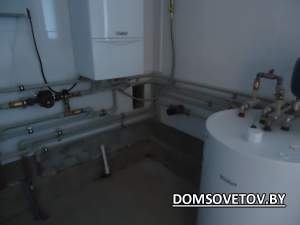

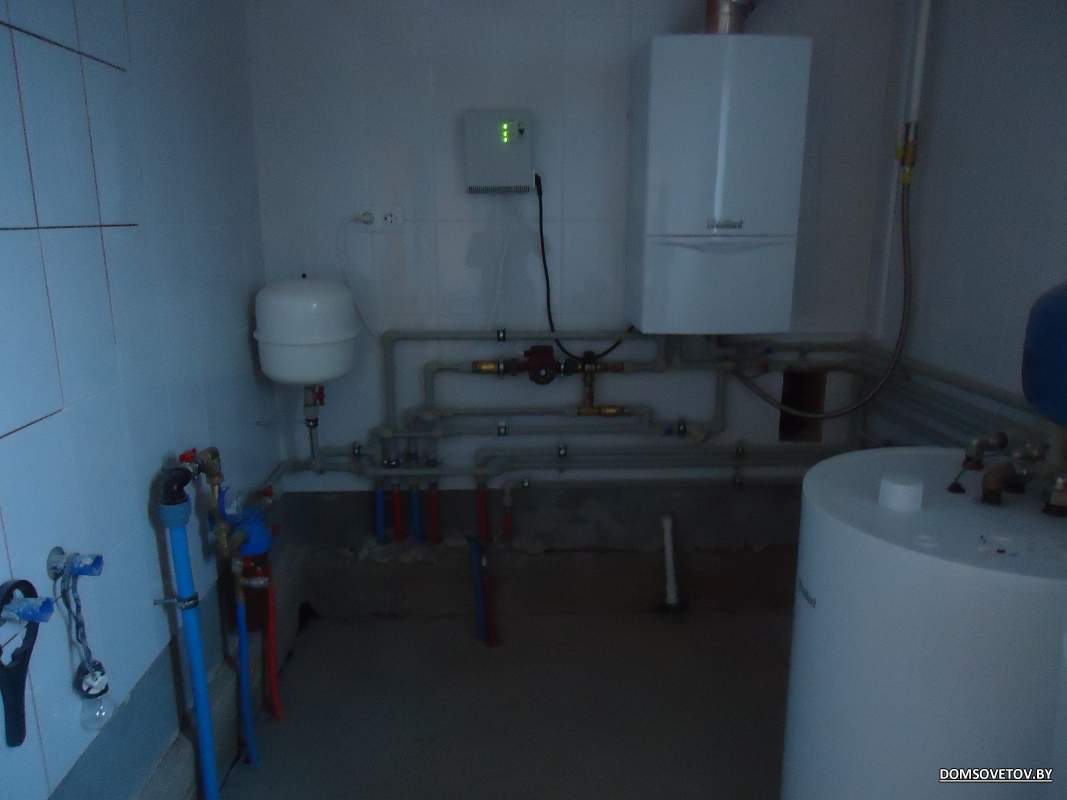

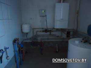

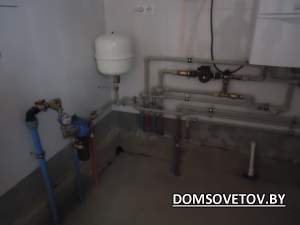

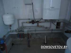

Вот собственно фотки топки в тему к моим прошлым сообщениям (из серии а вдруг где косяк какой очевидный))))
И еще неприятность для меня:

Можно фотки узла тёплого пола (с насосом) покрупнее?
