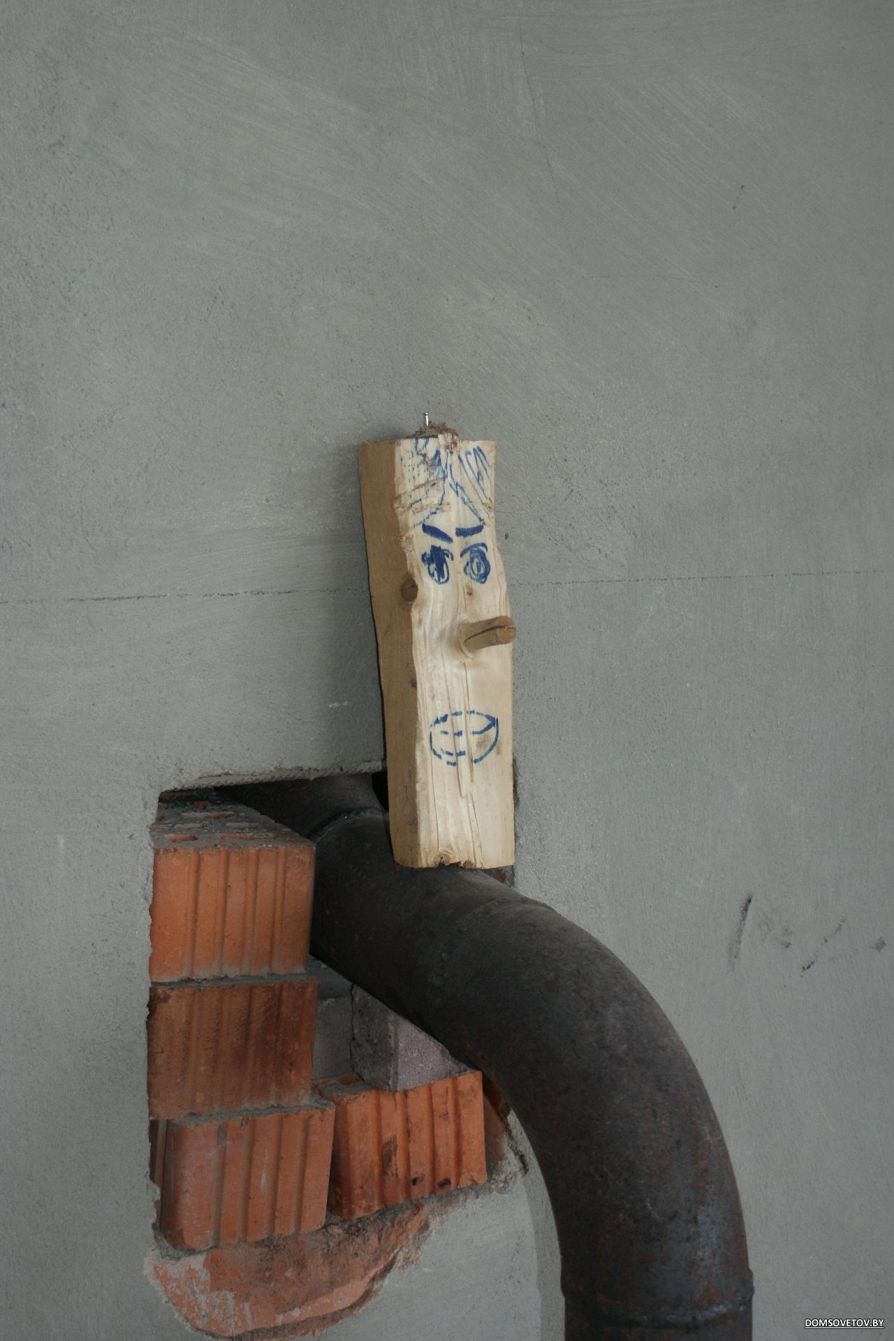

Закончил откосы.
Трубу обклеил пеноплексом двойкой и поштукатурил по сетке.
Под первым окном будет батарея PURMO CV21S 300*2300, под вторым CV11 500*2000 и под самым большим CV21S 200*3000.
Чтобы не было скучно долгими зимними вечерами выстругал себе буратино.
