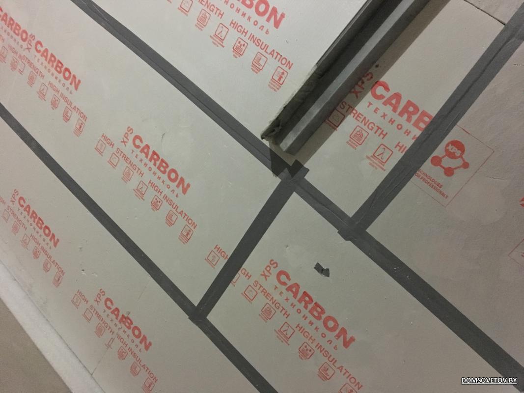

подскажите, нужно ли проклеивать стыки ЭППС, если поверх будет пленка разметочная?
Или я ерундой занимаюсь?
Старый 17.06.2017, 06:48   #3405 или 292182
dimex
Регистрация: 04.11.2012
Сообщений: 518
Ерундой.
